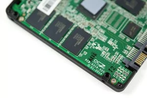

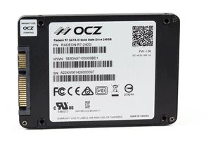

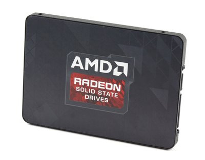

Si le Radeon R7 est bel et bien vendu sous marque AMD, cette dernière n'est présente que sur l'emballage du SSD et sur l'autocollant posé sur son boîtier en aluminium. L'illusion s'arrête là.Car dès que l'on retourne le Radeon R7, c'est bien la marque OCZ qui apparaît, ne laissant aucune place au doute concernant le rôle d'AMD sur ce produit.

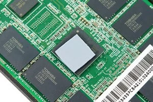

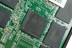

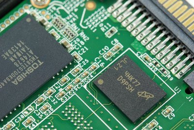

Si l'on ouvre le SSD, la marque AMD disparait complètement et l'on retrouve des composants bien connus chez OCZ, du contrôleur aux puces mémoire, en passant par la mémoire cache.
Ce Radeon R7 est en effet équipé d'un Barefoot 3 M00 (comme toujours protégé d'un pad thermique), également présent au sein des Vector et Vector 150. Soit un composant introduit... fin 2012 ! En attendant la nouvelle puce maison de chez Indilinx / OCZ / Toshiba (dans l'ordre d'acquisition), prévue pour la fin de l'année, au mieux.
Pour rappel, ce contrôleur opère en SATA 6 Gbps et gère les commandes TRIM et SMART, ainsi que le chiffrement AES sur 256 bits, qui est ici bel et bien activé (il ne l'était pas sur la première version du Vector). Il est suppléé par de la mémoire cache, présente sous la forme de deux puces de DDR3 d'une capacité de 256 Mo sur notre modèle de test, la version 240 Go des Radeon R7. Il fonctionne enfin sur 8 canaux et prend en charge indifféremment les interfaces Toggle Mode (NAND Samsung ou Toshiba) ou ONFI (NAND Micron), même si l'utilisation de cette dernière n'est plus d'actualité depuis le rachat d'OCZ par Toshiba.
À propos de ce contrôleur, AMD indique que les fréquences de fonctionnement sont plus importantes que sur le Vertex 460... équipé d'un Barefoot 3 M10, soit une puce différente. Reste l'idée : les Radeon R7 se place, par rapport à la gamme OCZ, entre un Vertex 460 et un Vector 150. Notez enfin que l'ex-fondeur a tout de même mis la main à la patte du côté du firmware, développé par ses soins, à la manière de ce que fait Crucial sur les contrôleurs Marvell.

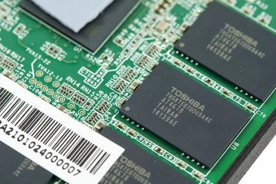

L'autre différence entre les deux SSD OCZ et celui vendu par AMD concerne la mémoire utilisée : tout comme le Arc 100, le Radeon R7 profite de la dernière génération des puces MLC Toshiba gravées en 19 nm, les « A19 ».
AMD annonce proposer, avec son SSD, le premier modèle haut de gamme embarquant ces puces. Ce n'est toutefois pas tout à fait exact, puisque le SanDisk Extreme Pro, testé par nos soins il y a quelques semaines, dispose de ces puces puisque SanDisk et Toshiba ont en commun leurs usines de production de NAND flash.

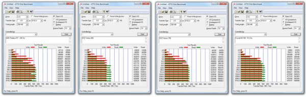

Au contraire de IOMeter, ATTO fonctionne en séquentiel. Là encore, les similitudes entre les résultats du Radeon R7 et du Vector 150 sont frappantes. Le Vertex 460 présenté ici est en retrait, mais pour rappel, c'est la version 120 Go que nous testions à l'époque.

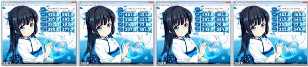

CrystalDiskMark combine pour sa part une partie de tests séquentiels (sur un fichier de 1 Go) et une partie de tests aléatoires, avec différents scénarios (lecture et écriture d'un fichier de 512, puis 4 Ko, et de plusieurs fichiers de 4 Ko simultanément). Sur ce test, le Radeon R7 ne démérite pas non plus et s'offre même une jolie pointe en écriture aléatoire de petits fichiers (4 Ko) que nous n'avons pas forcément observée sur IOMeter.

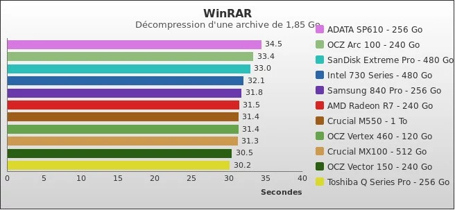

Nous avons également effectué quelques tests pratiques, comme la décompression d'un fichier WinRAR de 1,85 Go contenant des fichiers de tailles diverses, comprises entre quelques Ko et plusieurs Mo.
Sur ce test où tous nos concurrents se tiennent en un mouchoir de poche, les performances du Radeon R7 ne dénotent pas.

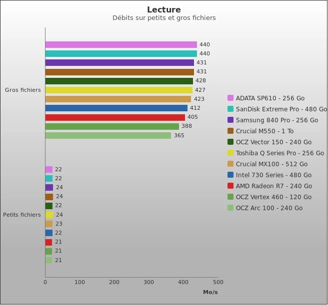

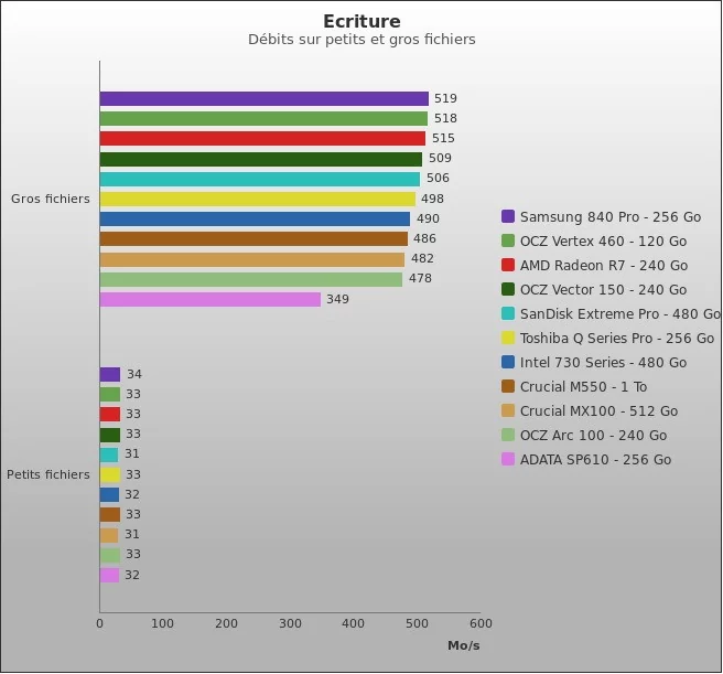

Des tests de transfert sont évidemment de la partie : 1 fichier de 3,9 Go pour voir comment se comportent nos SSD sur les données de taille importante, et 1 Go de petits fichiers compris entre 12 et 34 Ko pour observer leurs performances sur les données de petite taille. Ces tests sont effectués à l'aide d'un RAMDisk de 4 Go fonctionnant sur de la mémoire cadencée à 1 866 MHz.
En lecture de gros fichiers, le Radeon R7 n'est clairement pas le plus rapide des SSD actuels. Il fait mieux que le Vertex 460, mais reste en retrait face au Vector 150, la différence étant d'environ 6%. En écriture en revanche, le comportement du SSD d'AMD rejoint celui du Vector 150, le Radeon R7 parvenant même à surpasser légèrement celui d'OCZ.

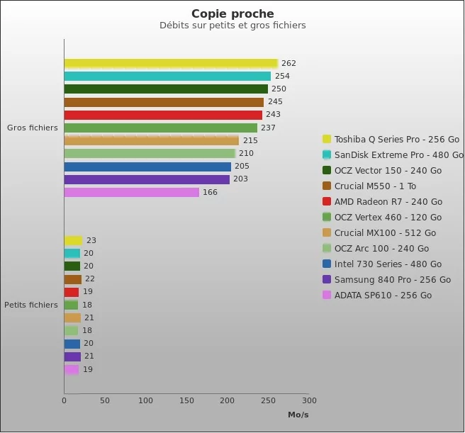

Enfin, la copie proche, qui consiste à lire et écrire le même fichier, est une opération qui sollicite beaucoup le contrôleur : il convient de voir comment nos concurrents s'en sortent.
De bonnes prestations en lecture, de très bonnes en écriture, et voilà notre Radeon R7 tout proche des meilleurs en copie proche. Sur ce test, il se met au niveau du Vector 150, assez loin devant un Crucial MX100.
