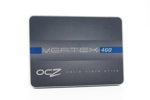

Le Vertex 460 est l'enfant qu'auraient pu faire le Vertex 450 et le Vector 150. D'extérieur, il est bel et bien issu de la gamme Vertex, même si cette dernière partage avec les Vector sa finesse (7 mm d'épaisseur) et surtout l'enveloppe métallique qui distingue les récents SSD OCZ des modèles en plastique d'autres constructeurs.

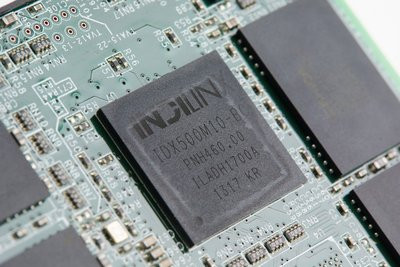

À l'intérieur de ce nouveau SSD, le mélange est plus subtil. Le contrôleur diffère tout d'abord : le Barefoot 3 M00 d'Indilinx, présent sur le Vector 150, laisse place au Barefoot 3 M10, déjà installé sur le Vertex 450. Pour rappel, ce dernier travaille sur 8 canaux et dispose d'un co-processeur ARM nommé Aragon, une puce 32 bits utilisant un jeu d'instructions réduit spécifique aux SSD et qui vient épauler le processeur principal. Un contrôleur qui gère évidemment le SATA 6 Gbps, la commande TRIM et dispose d'un module de chiffrement de type AES 256-bit.

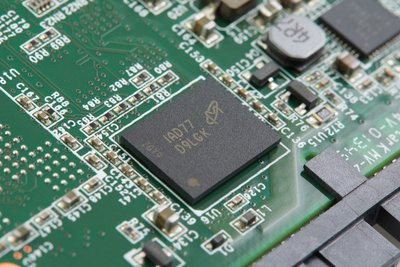

On retrouve sur ce contrôleur le pad thermique présent sur le Vertex 450, mais aussi sur le Vector, tout comme les deux puces Micron de 256 Mo de DDR3-12800 que les deux contrôleurs Indilinx utilisent comme mémoire cache.

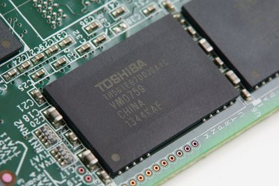

Les puces mémoire sont également identiques. Il s'agit, nous l'évoquions, de NAND Toshiba, des modules de type MLC gravés en 19 nm.

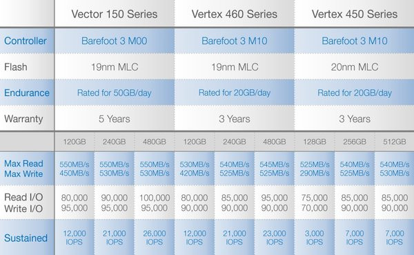

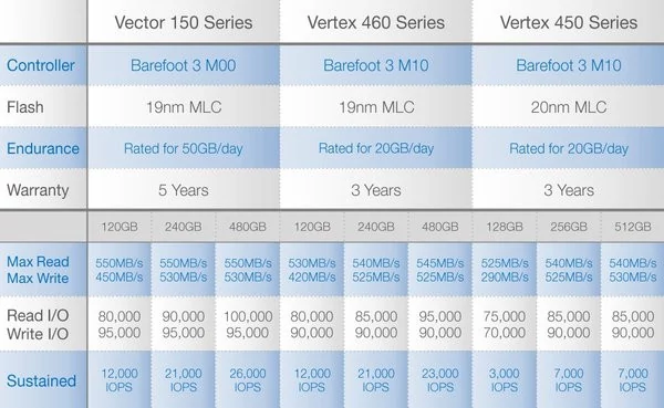

Un ajustement qui va de pair avec une diminution de la capacité de stockage du Vertex : tout comme sur le Vector 150, on ne dispose plus que de 120, 240 et 480 Go au lieu des 128, 256 et 512 Go disponibles sur les Vector et Vertex 450.
Et si OCZ pouvait argumenter autour de l'endurance de son Vector 150 (qui est prévu pour subir une écriture de 50 Go par jour pendant 5 ans), il ne peut employer le même argument pour son Vertex 460 : pour son dernier SSD, OCZ avance en effet des chiffres moins flatteurs (20 Go par jour pendant 3 ans, soit la durée de garantie de ce Vertex 460).
Reprenons les chiffres qui concernaient le Vertex 450. Ses puces IMFT gravées en 20 nm lui garantissaient, selon OCZ, la même endurance (écriture de 20 Go par jour durant 3 ans). Conclusion : le changement de fonctionnement au niveau de l'over-provisioning implique un sacrifice pour l'utilisateur, puisque la capacité de stockage est amoindrie de 6% environ. À moins que cela ne vienne du passage aux puces 19 nm de Toshiba...
Performances
En revanche, et d'après Toshiba, ce nouveau fonctionnement (couplé avec le changement de puces mémoire) aurait un effet bénéfique sur les performances du modèle 120 Go du Vertex 460. En effet, alors que le débit en écriture se limitait à 290 Mo/s sur le Vertex 450 120 Go, il grimpe à 420 Mo/s sur le dernier SSD d'OCZ.

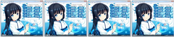

CrystalDiskMark combine pour sa part une partie de tests séquentiels (sur un fichier de 1 Go) et une partie de tests aléatoires, avec différents scénarios (lecture et écriture d'un fichier de 512, puis 4 Ko, et de plusieurs fichiers de 4 Ko simultanément).
De gauche à droite, le Vector 150, le Vector, le Samsung 840 Pro et le Vertex 460
Le logiciel apporte un autre éclairage que IOMeter : si, pour les tests séquentiels la tendance se confirme (le Vertex 460 affiche les performances les moins élevées), en aléatoire, le nouveau SSD se montre à la hauteur de ses concurrents et les dépasse même parfois.

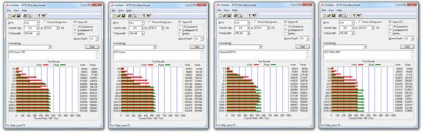

ATTO écrit et lit de façon séquentielle des fichiers dont la taille varie de 0,5 Ko à 8 Mo. Nous avons utilisé ce programme sur 10 fichiers à la fois (QD = 10, QD pour queue depth, profondeur de queue).
ATTO donne une autre information quant aux performances du Vertex 460 en lecture et en écriture séquentielle de petits fichiers. À ce jeu-là, le Vertex ne brille pas forcément, en tous cas pas plus que le Vector 150. Ces deux SSD partagent des performances similaires à ce niveau, qui rappellent leur proximité de conception.

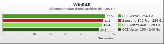

Nous avons également effectué quelques tests pratiques, comme la décompression d'un fichier WinRAR de 1,85 Go contenant des fichiers de tailles diverses compris entre quelques Ko et plusieurs Mo.
Benchmark : 320-3646
Sans égaler la performance du Vector 150, maître en la matière, le Vertex 460 se montre plus rapide que le Vector ou le Samsung 840 Pro.

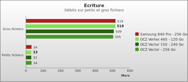

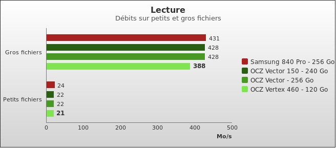

Des tests de transferts sont évidemment de la partie : 1 fichier de 3,9 Go pour voir ce que nos SSD donnent sur les données de taille importante, et 1 Go de petits fichiers compris entre 12 et 34 Ko pour observer leurs performances sur les données de petite taille. Ces tests sont effectués à l'aide d'un RAMDisk de 4 Go fonctionnant sur de la mémoire cadencée à 1 866 MHz.
Benchmark : 320-3650
Benchmark : 320-3648
Ces tests mettent en avant le débit limité en lecture de notre modèle 120 Go, alors que ses concurrents proposent une capacité de 240 ou 256 Go. En revanche, les autres épreuves ne montrent pas de différences franches entre les quatre SSD, le Vertex 640 prenant même une belle seconde place en écriture de gros fichiers.

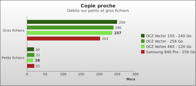

Enfin, la copie proche, qui consiste à lire et écrire le même fichier, est une opération qui sollicite beaucoup le contrôleur : il convient de voir comment nos trois concurrents s'en sortent.
Benchmark : 320-3652
Là encore, le Vertex 460 est loin d'être ridicule : le débit sur les gros fichiers est très proche des deux Vector et surpasse celui du Samsung 840 Pro.
