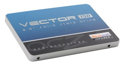

Difficile de différencier le Vector 150 de son prédécesseur : en apparence, rien de change. On note au passage qu'OCZ reconduit l'usage de l'aluminium lourd présent sur le Vector : avec ses 114 grammes, le nouveau SSD d'OCZ pèse peu ou prou deux fois plus qu'un Samsung 840 Pro.
Un inconvénient lorsqu'il s'agit d'intégrer ce SSD (de 7 mm d'épaisseur) dans un ultrabook qui économise le moindre gramme. Un avantage si l'on considère la problématique de refroidissement des composants. D'ailleurs, OCZ a pris soin d'ajouter à chaque puce un pad thermique afin d'améliorer la dissipation de chaleur.

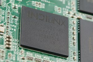

Pour rappel donc, le Barefoot BF3 M00 du Vector 150, qui est issu des usines OCZ, fonctionne sur 8 canaux via une interface SATA 6 Gbps, nécessite une mémoire cache (portée ici à 512 Mo) et assure la compatibilité avec les commandes NCQ et TRIM.
En revanche, OCZ a fait évoluer le microcode qui gère ce contrôleur et active par ce biais le chiffrement AES 256-bit étrangement absent du Vector.

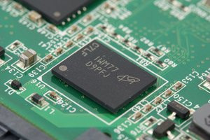

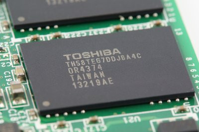

Dans cette optique, OCZ ne cède naturellement pas aux sirènes de la mémoire TLC comme a pu le faire Samsung sur son 840. En revanche, le constructeur se permet de substituer la NAND flash gravée en 25 nm par la joint-venture Intel-Micron que l'on trouvait sur le Vector premier du nom par de la mémoire 19 nm signée Toshiba. Des puces plus économiques, mais qui ont pour réputation d'être moins endurantes. Reste à espérer que le constructeur joue le jeu et répercute la baisse de ses coûts de production sur le prix de vente. Une stratégie qui lui permettrait par ailleurs de venir jouer sur le terrain de Samsung. Réponse en conclusion !

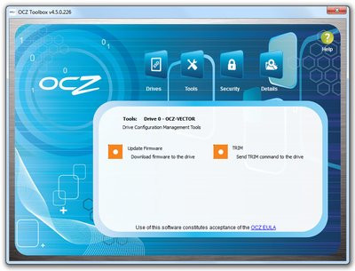

OCZ prétend ainsi que ces ajustements assurent à son nouveau Vector un gain de 150% en endurance, permettant une écriture de 50 Go par jour pendant 5 ans. Une durée qui correspond d'ailleurs à la garantie consentie par OCZ, au même titre que Samsung sur son 840 Pro, Intel sur son 530 Series ou Sandisk sur son Extreme II. Notez enfin que la Toolbox d'OCZ ne permette pas de jouer sur la quantité d'espace réservé à l'over-provisioning, comme le fait le SSD Magician de Samsung.

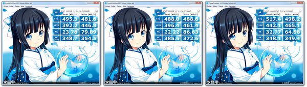

CrystalDiskMark combine pour sa part une partie de tests séquentiels (sur un fichier de 1 Go) et une partie de tests aléatoires, avec différents scénarios (lecture et écriture d'un fichier de 512, puis 4 Ko, et de plusieurs fichiers de 4 Ko simultanément).
De gauche à droite, les Vector 150 et Vector, et le Samsung 840 Pro
Là encore, le Vector 150 n'est pas forcément plus performant que son aîné. Notez que si le Samsung 840 Pro sort du lot sur les gros fichiers, ce n'est pas le cas sur les plus petits.

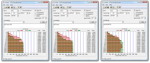

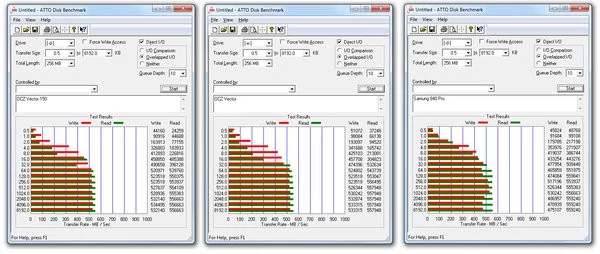

ATTO écrit et lit de façon séquentiel des fichiers dont la taille varie de 0,5 Ko à 8 Mo. Nous avons utilisé ce programme sur 10 fichiers à la fois (QD = 10, QD pour queue depth, profondeur de queue).
ATTO apporte le même constat : le Vector 150 ne surpasse pas le Vector premier du nom. Dès que la taille du fichier attend 128 Ko, les deux SSD font jeu égal, mais ce n'est pas le cas sur les fichiers de plus petite taille. Le Samsung 840 Pro s'intercalle quant à lui entre ces deux SSD.

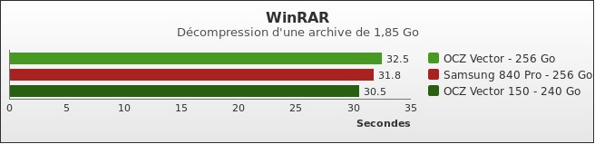

Nous avons également effectué quelques tests pratiques, comme la décompression d'un fichier WinRAR de 1,85 Go contenant des fichiers de tailles diverses compris entre quelques Ko et plusieurs Mo.
Benchmark : 304-3478
Sur ce test, c'est bel et bien le Vector 150 qui s'en sort le mieux, devançant ses deux concurrents.

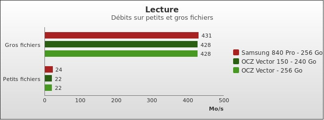

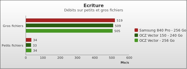

Des tests de transferts sont évidemment de la partie : 1 fichier de 3,9 Go pour voir ce que nos SSD donnent sur les données de taille importante, et 1 Go de petits fichiers compris entre 12 et 34 Ko pour observer leurs performances sur les données de petite taille. Ces tests sont effectués à l'aide d'un RAMDisk de 4 Go fonctionnant sur de la mémoire cadencée à 1 866 MHz.
Benchmark : 304-3482
Benchmark : 304-3480
Difficile de départager nos trois SSD sur ce test, qui montre une quasi-égalité que ce soit en lecture et en écriture. Seul le 840 Pro se distingue sur le test de lecture de gros fichiers.

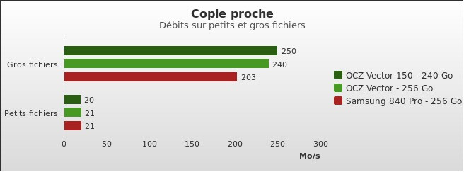

Enfin, la copie proche, qui consiste à lire et écrire le même fichier, est une opération qui sollicite beaucoup le contrôleur : il convient de voir comment nos trois concurrents s'en sortent.
Benchmark : 304-3484
A ce jeu-là, OCZ semble avoir fait quelques progrès. Le Vector 150 se montre le plus performant, assez loin devant le 840 Pro de Samsung.

Livré avec Acronis True Image HD et un adaptateur 3,5 pouces, bénéficiant d'une garantie de 5 ans, le Vector 150 se pose donc en vrai challenger du SSD de Samsung. Reste à OCZ d'améliorer sa toolbox (en permettant de jouer sur l'over-provisioning ?) pour que son offre soit réellement compétitive par rapport à celle du coréen.
