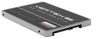

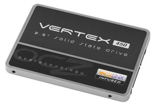

Avec le Vector, OCZ introduisait une coque tout aluminium du meilleur effet. Pour un SSD haut de gamme comme le Vector, nous n'en attendions pas moins, et cela donnait l'occasion à OCZ de se démarquer des coques plastiques de ses Vertex 3 et 4. Le Vertex 450 suit la voie tracée par le Vector et arbore un boîtier similaire, même si les codes couleurs se rapprochent plus des anciens Vertex que du Vector.
La finesse de ce nouveau boîtier tranche également avec ceux des autres Vertex, puisqu'OCZ atteint pour la première fois dans cette gamme les 7 mm (contre 9,5 mm auparavant). Un format qui destine naturellement ce Vertex 450 aux ultrabooks et autres portables ultrafins.

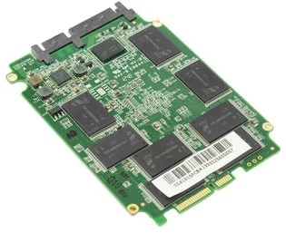

A l'intérieur, Barefoot 3 et 20 nm

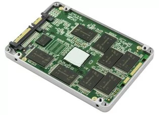

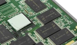

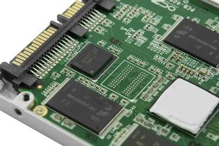

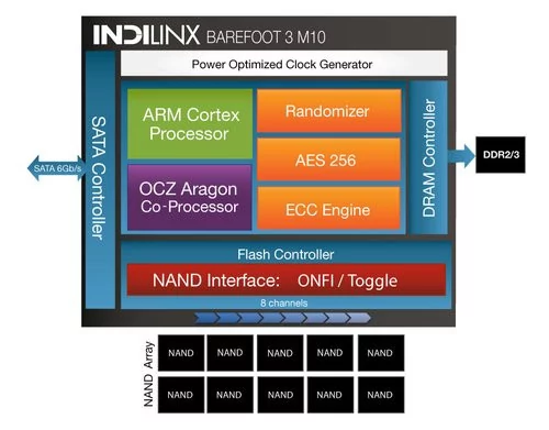

En ouvrant le Vertex 450, on s'aperçoit que, comme il l'avait fait sur le Vector, OCZ a mis à profit la coque en aluminium de son SSD en posant un pad thermique sur le contrôleur. Un pad directement en contact avec le boîtier, afin d'optimiser la dissipation de chaleur. Sous ce pad thermique, le contrôleur Barefoot 3 M10 d'Indilinx. Un contrôleur qui gère évidemment le SATA 6 Gbps, la commande TRIM et dispose d'un module de chiffrement de type AES 256-bit. Pour rappel, le Vector était également équipé d'un tel module, sans qu'OCZ n'ait toutefois souhaité l'activer, arguant que ce type de fonctionnalités n'était destiné qu'aux professionnels. L'argument ne tient plus désormais...
Le Barefoot 3 M10 travaille sur 8 canaux et dispose, comme sur le Vector, d'un co-processeur ARM nommé Aragon, une puce 32 bits utilisant un jeu d'instructions réduit spécifiques aux SSD et qui vient épauler le processeur principal.

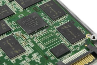

Le fonctionnement du Barefoot 3 implique l'utilisation de mémoire cache : le Vertex 450 comporte deux puces Micron de 256 Mo de DDR3-12800, pour un total de 512 Mo.

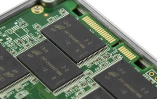

Côté puces mémoire, les deux faces du PCB laissent apparaître un total de 16 puces disposant chacune d'une capacité de 16 Go, sur notre modèle de test de 256 Go. Ces puces sont de type MLC et proviennent des usines IMFT, co-entreprise Micron / Intel. Elles bénéficient pour la première fois chez OCZ d'une finesse de gravure de 20 nm, puisque la mémoire présente au sein du Vector était encore produite en 25 nm.

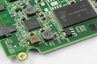

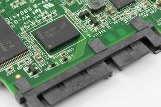

Notez également la présence, comme sur le Vector, de ce qui ressemble fortement à un connecteur mini-PCIe, à l'opposé des connecteurs SATA. De même, on retrouve la puce Texas Instrument que nous avions aperçue sur le Vector. A ce jour, OCZ n'a pas souhaité communiquer sur l'utilité de ces deux éléments.

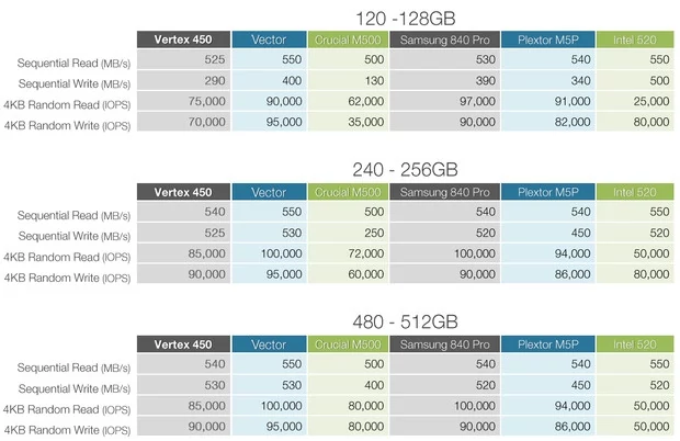

Le Vertex 450 est disponible en 3 versions : 128, 256 et 512 Go. OCZ promet des débits situés entre le Samsung 840 Pro ou le Vector d'OCZ. Seule la version 128 Go souffre de scores en écriture un peu faibles, puisqu'elle est limitée à 290 Mo/s.
Quant au nombre d'opérations d'entrées / sorties par seconde (IOPS), il demeure moindre que sur un Vector ou un Samsung 840 Pro, mais le Vertex 450 se place devant le Crucial M500 ou l'Intel 520.
