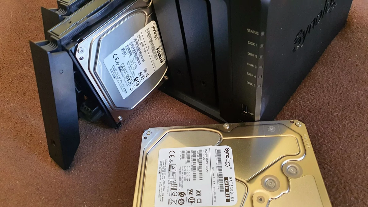

Le HAT5300 inséré dans le berceau d'un NAS Synology © Nerces

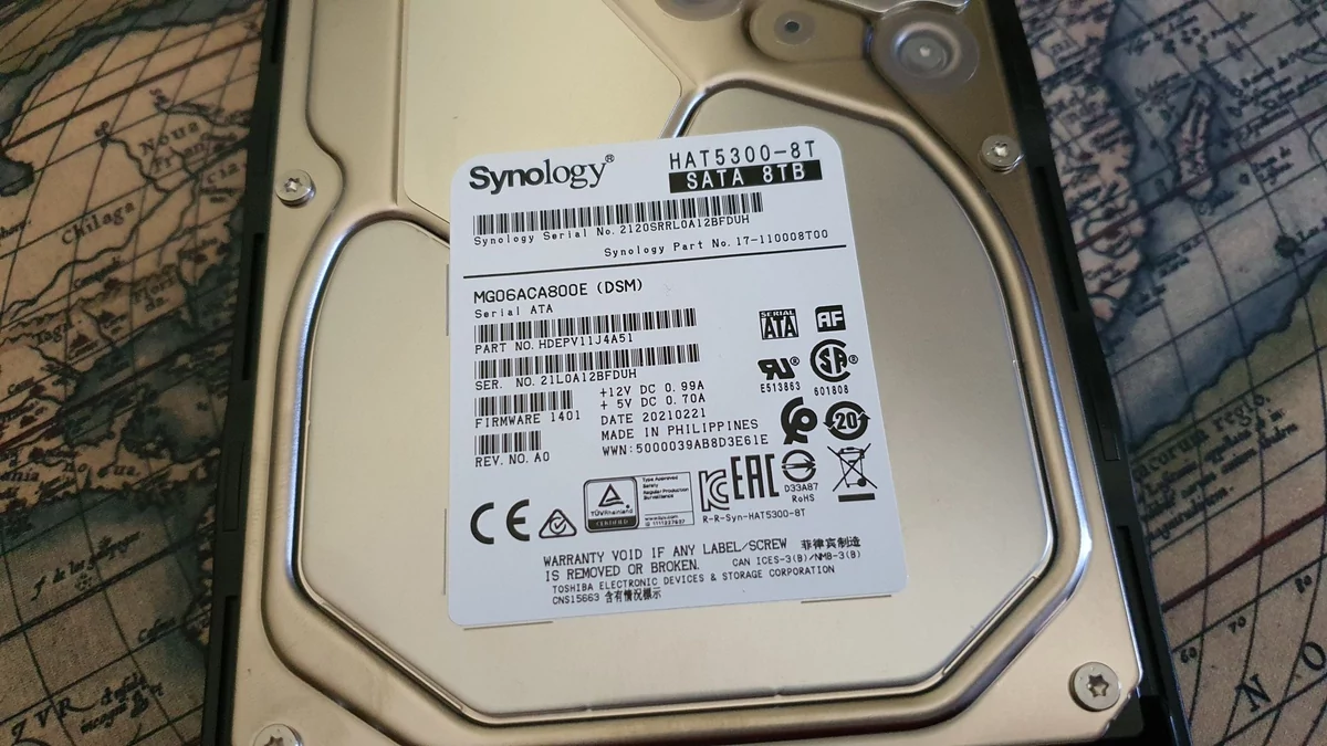

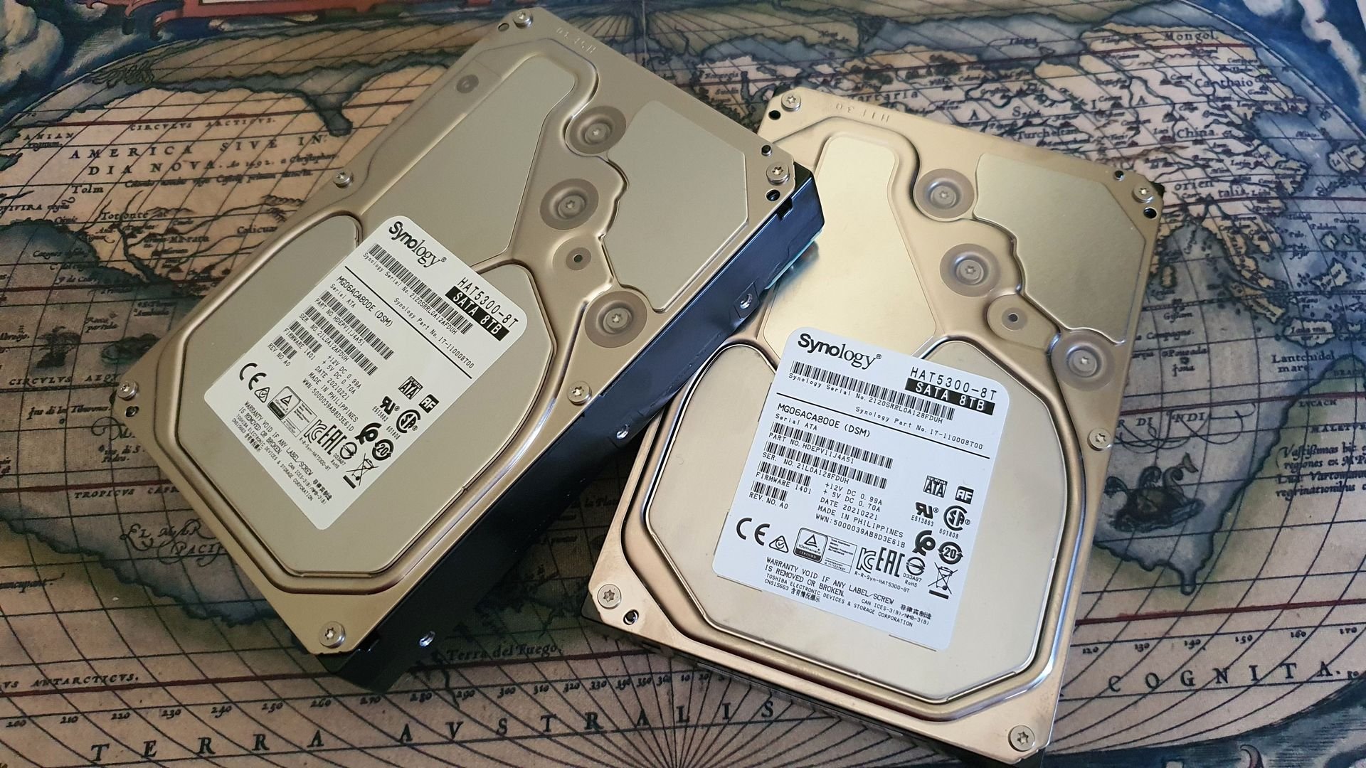

Avant d’entrer dans le vif du sujet, il est utile de souligner que Synology ne s’est pas improvisé fabricant de disques durs. Comme il l’avait fait avec la gamme des HAS, il a décidé de nouer un partenariat avec un grand fabricant, en l’occurrence sur les HAT, c’est Toshiba qui se charge de la production. Bon point, Synology ne s’en cache pas le moins du monde et sur la surface du HAT5300, on repère aisément la référence Toshiba.
Il s’agit donc de modèles MG06ACA800E que le Japonais commercialise d’ailleurs aussi sous sa propre marque, via le label « Enterprise Capacity ». Il est d’ailleurs amusant de remarquer que chez certains revendeurs proposant les deux références, la version Toshiba – pourtant vendue « en direct » – est un peu plus chère que la déclinaison Synology. Cette dernière permet de réaliser une économie comprise entre 15 et 20 euros par unité.

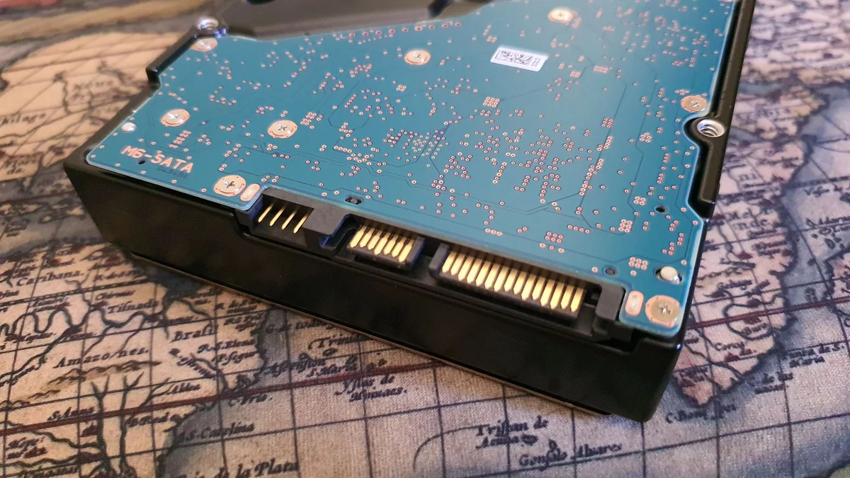

Interface SATA 6 Gb/s © Nerces
Physiquement, il n’y a pas grand-chose à dire du produit. En apparence, le HAT5300 est un disque dur au format 3,5 pouces comme il en existe des centaines. Ni Synology ni Toshiba ne confirment la chose, mais il semble que notre version 8 To soit remplie à l’air et non à l’hélium comme le sont les grandes capacités (12 et 16 To). Pour le confirmer sans tout à fait le dire, Synology précise qu’il est 50 grammes plus lourd et consomme un peu plus d’électricité (9,1 W contre 7,83 W).
La mention MG06ACA800E « trahit » la provenance réelle du disque © Nerces
Alors que les modèles HAS5300 disposent d’une interface SAS 12 Gb/s, c’est bien sûr du SATA 6 Gb/s qui nous est ici proposé. Synology évoque une vitesse de rotation de 7 200 tr/mn et souligne la présence d’un cache de 256 Mo comme sur le modèle 12 To. La version 16 To vient en revanche doubler la chose. De manière assez logique, Synology met principalement l'accent sur la fiabilité de ses disques durs qui sont conçus « pour durer ».

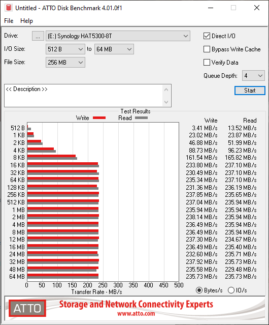

Débits mesurés avec ATTO Disk Benchmark © Nerces
Après des mois à ne tester que des SSD, il nous semblait tout de même intéressant de vérifier le niveau de performances auquel s’attendre sur un disque dur « traditionnel ». Nous avons démarré nos tests avec un petit tour sur ATTO Disk Benchmark lequel démarrait vraiment très bas avec des débits de moins de 100 Mo/s en lecture comme en écriture tant que les fichiers étaient inférieurs à 8 Ko.
Les choses montaient toutefois progressivement en puissance avec une stabilisation à partir des fichiers de 16 Ko. Nous atteignions alors des débits conformes à ceux présentés par Synology : environ 235 Mo/s en lecture comme en écriture alors que le fabricant évoque 230 Mo/s.

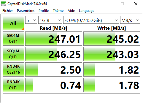

Débits mesurés avec CrystalDiskMark © Nerces
Pour notre second test, c’est CrystalDiskMark qui est utilisé. Comme souvent le logiciel est un peu plus optimiste sur les tests de lecture / écriture séquentielle. On dépasse même les 245 Mo/s.
En revanche, et c’est tout l’intérêt de ce second outil, on voit combien un disque dur est à la peine sur de l’aléatoire avec de petits fichiers : 0,72 Mo/s en écriture et 1,93 Mo/s en lecture. Finalement, les « mauvaises » performances des SSD dans ce domaine ne sont pas si mal.

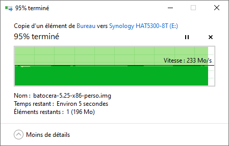

Débits observés en écriture sur une copie « simple » via Windows 10 © Nerces
Nous avons ensuite cherché à confirmer la fiabilité de ces débits en réalisant de multiples copies de fichiers et divers documents de travail, puis nous avons pratiqué un peu de lecture vidéo sur des fichiers 4K. Pour les mesures, nous copions une archive d’un peu plus de 200 Go via l’explorateur de Windows 10 : les débits en lecture comme en écriture s'établissent à 230-235 Mo/s. Conformes.

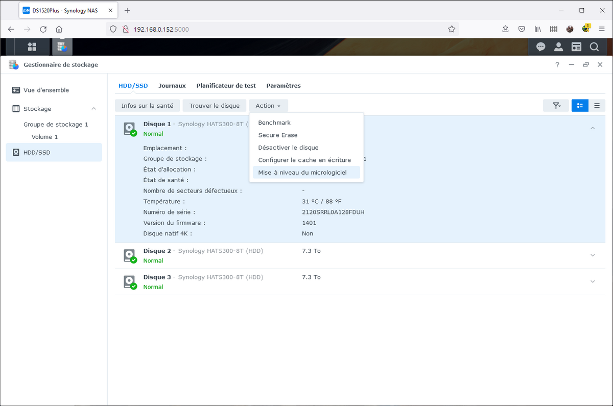

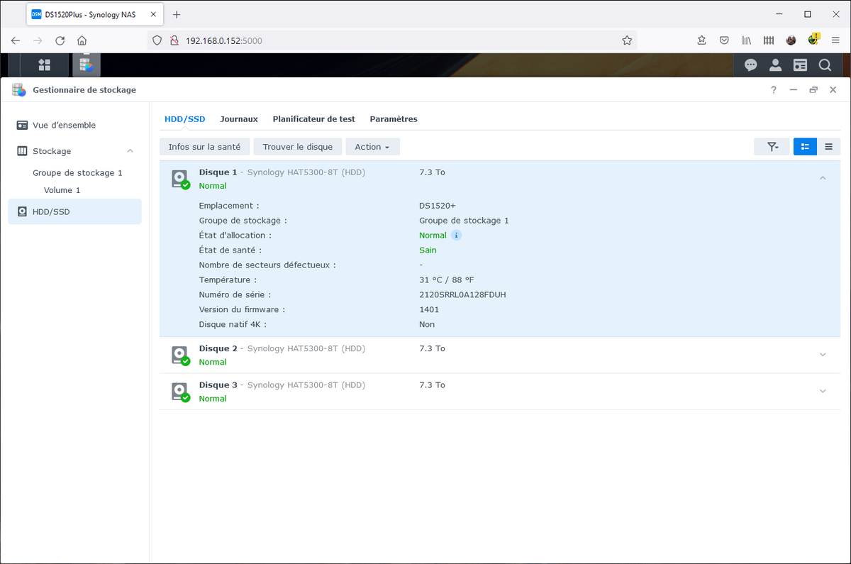

L'interface de gestion des disques Synology permet de mettre à jour le micrologiciel des HAT5300 © Nerces
Une parfaite intégration aux NAS Synology
Nous ne pouvions effectivement pas terminer cet article sans évoquer le but même des disques durs HAT5300, leur intégration aux NAS de la marque. Pour ce faire, nous avons employé un DS1520+ et trois unités HAT5300. Sans surprise, les disques sont bien évidemment parfaitement reconnus par le NAS qui offre un petit « plus » par rapport à d’autres modèles : la possibilité de vérifier et, surtout, de mettre à jour le micrologiciel du disque dur. Pratique.

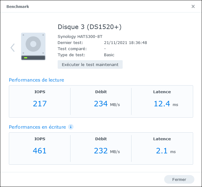

Synology dispose aussi d’un petit outil de vérification des performances de chacune des unités de stockage présente dans le NAS. Aussi, pour la « beauté du geste », nous avons lancé la procédure et obtenu des résultats conformes à ce que nous avions mesuré précédemment. Enfin, au sein du DS1520+, il nous faut préciser que les HAT5300 se sont montrés un peu bruyants. Rien de catastrophique, mais la chose mérite d’être signalée.
Une idée des performances du disque dur au sein d'un NAS Synology DS1520+ © Nerces
