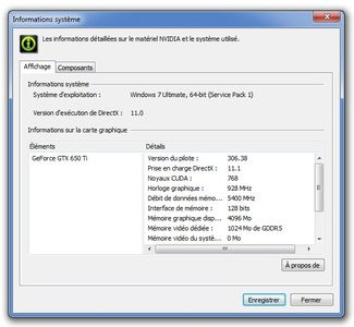

GeForce GTX 650 Ti : GK106 et caractéristiques

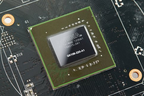

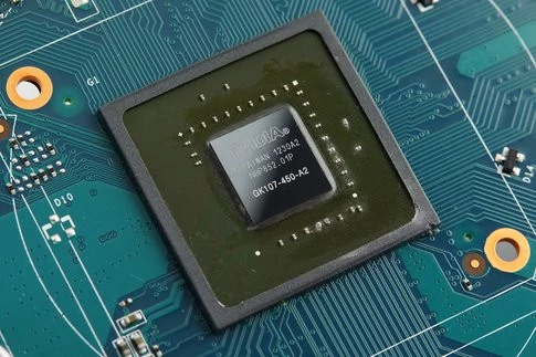

Au cœur de la GeForce GTX 650 Ti, nous retrouvons une puce GK106 déjà aperçue au sein de la GeForce GTX 660 (voir NVIDIA GeForce GTX 660 : Kepler à moins de 250 euros). Toujours gravée en 28 nm par TSMC avec 2,54 milliards de transistors, celle-ci reprend l'architecture Kepler et donc l'organisation des unités de calcul en modules SMX.
Naturellement, face à la GeForce GTX 660, la GeForce GTX 650 Ti souffre de quelques ajustements et quand la grande soeur peut compter sur 5 SMX, la petite dernière se dote de 4 SMX. Avec 192 processeurs de flux par SMX, la GeForce GTX 650 Ti dispose donc d'un total de 768 unités de calcul contre 960 pour la GeForce GTX 660. Qui dit moins d'unités de calcul dit également moins d'unités de texture : on en compte que 64 sur la GeForce GTX 650 Ti avec seulement 16 unités ROP. La quantité de mémoire cache de second niveau diminue dans la foulée : de 384 Ko sur la GeForce GTX 660, on passe à 256 Ko.
Côté mémoire, ce GK106 modifié devra faire avec un bus 128 bits, ce qui risque de quelque peu limiter les performances avec une bande passante théorique annoncée à 86,4 Go/s. En ce qui concerne les fréquences, NVIDIA annonce 925 MHz, une fréquence fixe la carte ne disposant pas du dispositif GPU Boost introduit notamment avec les GeForce GTX 680. La mémoire opère de son côté à 1 350 MHz et NVIDIA a retenu 1 Go de GDDR5.

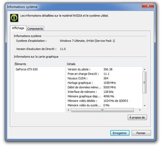

Si vous pensiez que la GeForce GTX 650 utilisait forcément une puce GK106 comme le modèle Ti... que nenni ! Vous vivez dans l'erreur... Non, la GeForce GTX 650 utilise encore une autre variante de l'architecture Kepler sous la forme du GK107, une puce qui anime déjà la GeForce GT 640 notamment. Pour faire simple, la puce GK107 représente une moitié de GK106 ou un quart de GK104. Ou en termes chiffrés : 384 unités de calcul réparties sur deux SMX avec 32 unités de texture et 16 unités ROP. Des caractéristiques du reste communes avec la très peu véloce GeForce GT 640. D'emblée, il est clair qu'avec de telles spécifications, la GeForce GTX 650 ne risque pas de faire des étincelles et l'on se demande pourquoi NVIDIA a retenu la dénomination GTX et non GT ?
Son interface mémoire demeure de type 128 bits avec l'usage de la GDDR5 quand la GeForce GT 640 dispose de DDR3. Du coup, la bande passante mémoire annoncée est ici de 80 Go/s. Côté fréquences de fonctionnement et tel que défini par NVIDIA, la GeForce GTX 650 tourne à 1 058 MHz pour la puce et 1 250 MHz pour la mémoire. Ici aussi le GPU Boost n'est pas au menu.

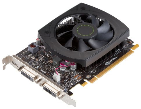

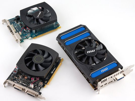

Qu'il s'agisse de la GeForce GTX 650 ou du modèle 650 Ti, objet de ce test, les cartes sont identiques et au format simple slot. En apparence. Car sur ces deux modèles, le radiateur vient plus ou moins empiété sur le second slot, en empêchant ainsi l'accès. Si NVIDIA nous a fourni une carte GeForce GTX 650 Ti de référence, nous nous sommes procuré dans le commerce une GeForce GTX 650 signée PNY.
Les cartes utilisant l'interface PCI-Express 3.0 en 16x partagent un PCB similaire de 14,5 centimètres de longueur avec un étage d'alimentation identique et du reste des plus basiques. Si le PCB est de couleur noire pour le modèle de référence, il est bleu chez PNY. Dans les deux cas, on a droit à un simple radiateur métallique fiché sur la puce graphique avec au sommet un ventilateur. Détail amusant, la GeForce GTX 650 de PNY dispose d'un radiateur plus épais que la GeForce GTX 650 Ti de référence.
La carte de référence GeForce GTX 650 Ti
Les puces mémoire sont signées Hynix sur le modèle de référence NVIDIA, tout comme sur la carte de PNY, et ne disposent du reste d'aucun système de refroidissement. Dans les deux cas, nous disposons de 1 Go de mémoire GDDR5. On relève que le GK106 de la GeForce GTX 650 Ti utilise un packaging différent que sur la GeForce GTX 660 par exemple.
La GeForce GTX 650 signée PNY
Nécessitant le raccordement d'un connecteur d'alimentation électrique PCI-Express 6 broches, les cartes offrent en sorties deux ports DVI et un connecteur mini-HDMI. NVIDIA annonce un TDP (ou enveloppe thermique) de 110 Watts pour la GeForce GTX 650 Ti.

Nous avons ici reçu une carte signée MSI qui se démarque par un design personnalisé, loin donc du design de référence AMD. Au format double-slot, la carte adopte un large radiateur à ailettes dont le cœur repose sur la puce graphique. L'ensemble est pourvu de deux caloducs alors qu'un ventilateur central de 9cm de diamètre brasse l'air. On notera le carénage plastique alternant le bleu et le noir, pour recouvrir le dispositif de refroidissement.
L'alimentation électrique se fait par un connecteur PCI-Express 6 broches alors que la carte embarque logiquement 1024 Mo de mémoire vidéo GDDR5, des puces signées Elpida. MSI propose une languette Crossfire, alors que les sorties sont mixtes avec DVI, HDMI et deux connecteurs DisplayPort. Côté fréquences de fonctionnement, cette R7850-1GD5/OC est justement... overclockée. Quand AMD recommande 860 MHz pour la puce graphique, MSI la cadence à 900 MHz. En revanche, la fréquence de fonctionnement de la mémoire reste inchangée à 1200 MHz.

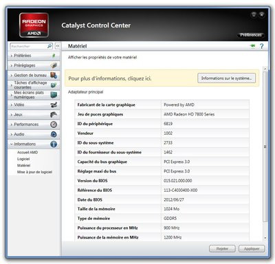

Radeon HD 7850 1 Go vue par les pilotes AMD

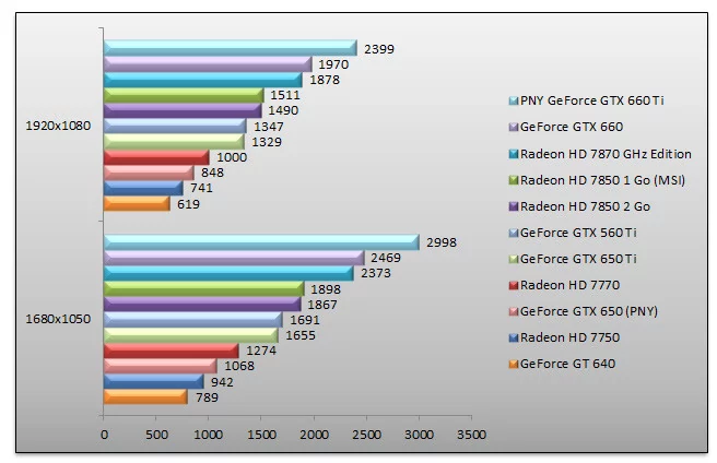

3DMark 11 - Mode Extrême

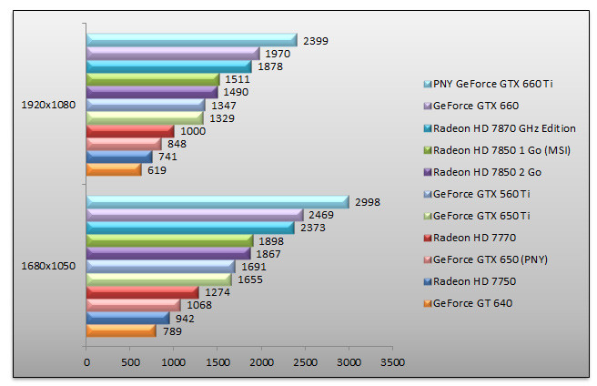

Classique du genre, 3DMark 11 place la GeForce GTX 660 Ti en tête. La GeForce GTX 650 Ti objet de ce test arrive un cran au-dessus de la Radeon HD 7770 mais derrière la GeForce GTX 560 Ti. L'écart de performances entre GeForce GTX 650 Ti et GeForce GTX 650 est ici de 56%. A noter les performances très légèrement supérieures pour la Radeon HD 7850 1 Go face au modèle 2 Go.

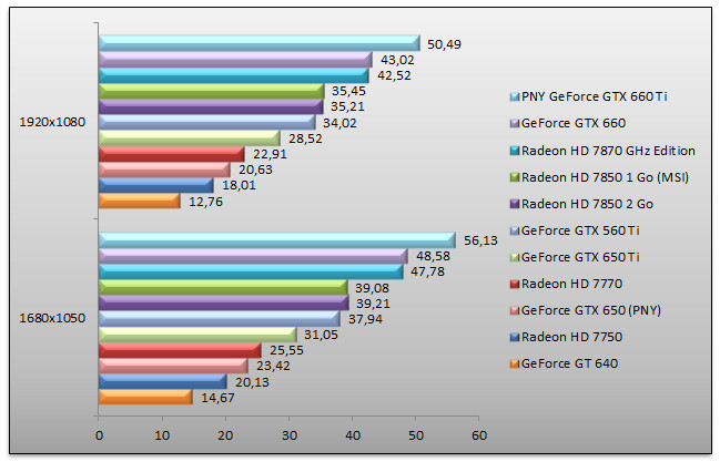

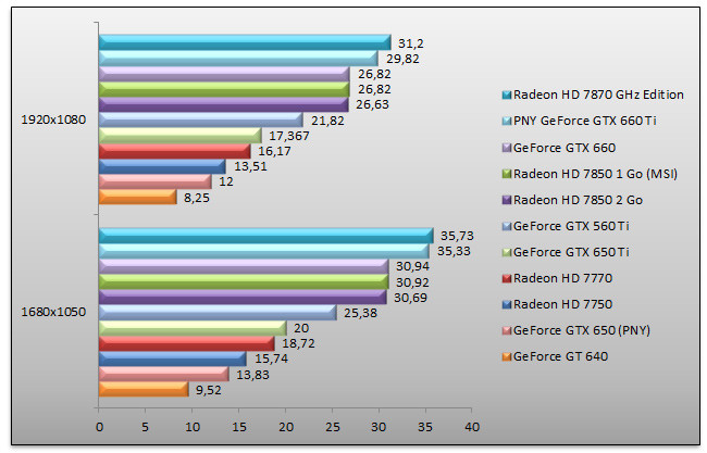

Dirt 3 - Ultra - 4x

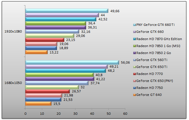

On enchaîne avec le jeu de courses DirectX 11 Dirt 3. Inutile de commenter le haut du classement. Attardons-nous plutôt sur le... bas. La GeForce GTX 650 est 40% plus rapide que la GeForce GT 640 mais à égalité avec la Radeon HD 7750. La Radeon HD 7770 est donc 37% plus rapide. Quant au nouveau GeForce GTX 650 Ti, s'il devance la Radeon HD 7750, il ne peut rien face à la Radeon HD 7850 qui s'affiche comme 26% plus véloce.

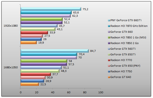

Mafia II - AA - AF 16x
Mafia II nous permet peu ou prou de réitérer le même constat. La GeForce GTX 650 de base est largué par une Radeon HD 7770 nettement plus rapide alors que la GeForce GTX 650 Ti est derrière la GeForce GTX 560 Ti. Et la Radeon HD 7850 de lui tenir la dragée haute ! A noter les performances sensiblement supérieures de la Radeon HD 7850 avec 1 Go de mémoire vidéo face au modèle 2 Go.

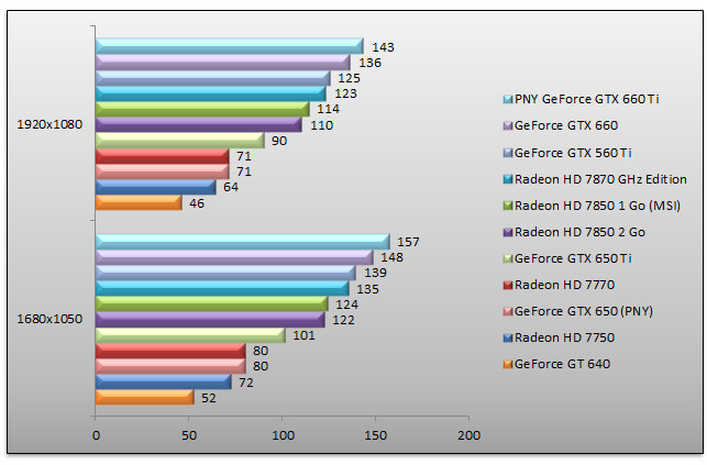

Unigine 3.0 - Heaven - High - AF 16x
Unigine ne brosse pas un tableau différent de ce que nous avons déjà pu voir. Ainsi, la GeForce GTX 650 se hisse entre Radeon HD 7750 et Radeon HD 7770, ce dernier avec une confortable avance de 22%. Quant à la GeForce GTX 650 Ti, il a beau être 56% plus rapide que la GeForce GTX 650, il est loin d'inquiéter la Radeon HD 7850. Sans surprise d'ailleurs les performances entre les modèles 1 et 2 Go de la Radeon HD 7850 se valent, toujours avec un léger avantage pour l'édition 1 Go.

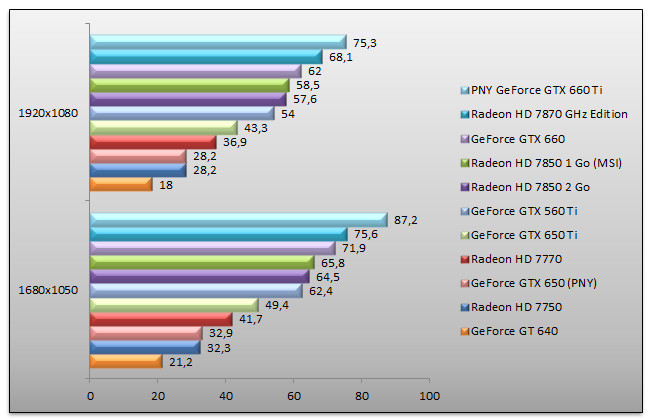

Batman Arkham City - FXAA - MVSS - HBAO
Avec la chauve-souris, la GeForce GTX 650 de base reprend quelques couleurs et s'offre le luxe de devancer la Radeon HD 7770... de 4%. Avec une GeForce GTX 650 Ti 44% plus rapide que la GeForce GTX 650, NVIDIA parvient tout juste à taquiner la Radeon HD 7850 qui reste un tantinet plus rapide. A noter les performances identiques entre Radeon HD 7850 1 et 2 Go.

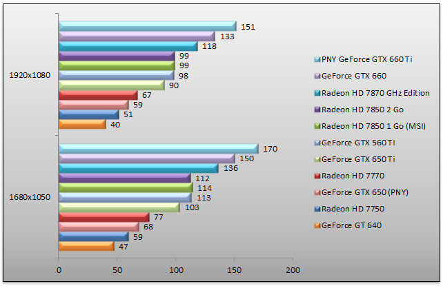

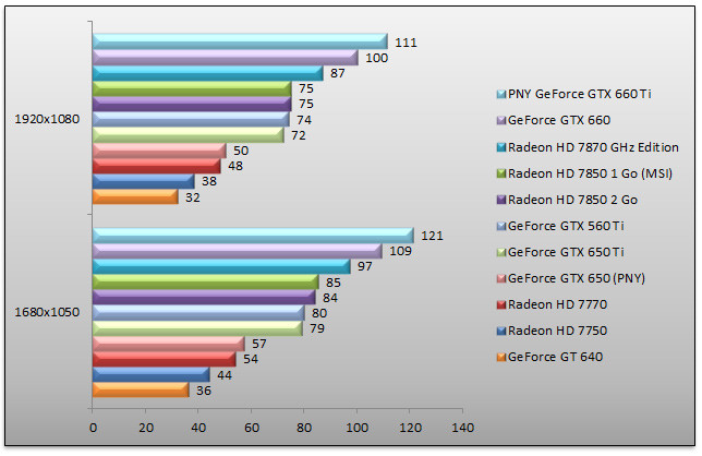

Battlefield 3 - Ultra - AA 4x / AF 16x - Kaffarov
Battlefield 3 est également testé par le biais de FRAPS. La GeForce GTX 650 reprend quelques couleurs, la Radeon HD 7770 n'étant que 11% plus rapide. De son côté, la GeForce GTX 650 Ti est certes 24% plus performant que la Radeon HD 7770 mais reste loin, très loin de la Radeon HD 7850... 1 ou 2 Go.

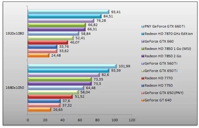

Ce n'est donc pas Stalker qui viendra bouleverser la donne. On observe la même hiérarchie que précédemment : une Radeon HD 7770 devançant nettement la GeForce GTX 650 de base et une GeForce GTX 650 Ti qui, si elle fait ici jeu égal avec la GeForce GTX 560 Ti, est distancée par une Radeon HD 7850 il faut le dire assez convaincant.

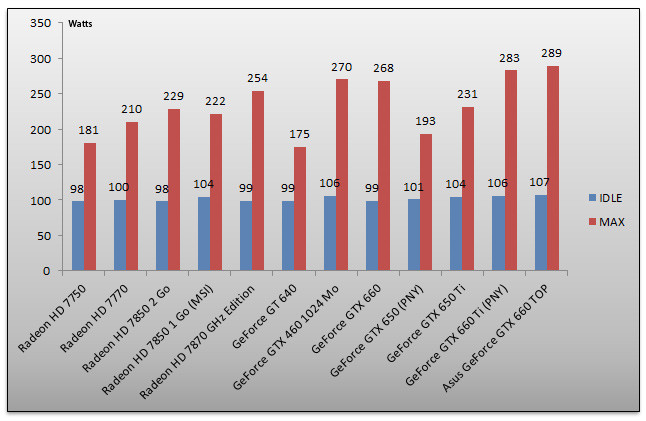

Consommation
Comme à l'accoutumée, nous avons vérifié la consommation électrique de nos cartes graphiques. Nous procédons à deux mesures : au repos, sur le bureau Windows, puis en charge avec un 3DMark 11 Extreme s'exécutant en 2560x1600. La mesure est effectuée à la prise, au moyen d'un wattmètre. Il s'agit donc de la consommation électrique globale de notre machine de test.
Au repos, pas de surprise, notre système consomme toujours aux alentours de la centaine de watts quelle que soit la carte graphique. En charge, la consommation de la GeForce GTX 650 est inférieure à celle de la Radeon HD 7770. À l'inverse, la GeForce GTX 650 Ti consomme légèrement plus que les Radeon HD 7850. Du reste le modèle 1 Go consomme un peu moins que son homologue 2 Go.
