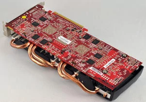

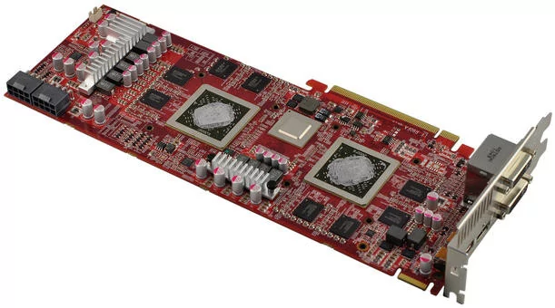

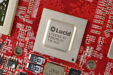

Puisqu'AMD ne propose pas officiellement de Radeon HD 6870 X2 à son catalogue, les petits gars de Club 3D, ou plutôt ceux de PowerColor, ont dû concocter leur propre PCB. De couleur rouge celui-ci est tout de même relativement long avec un peu plus de 29 centimètres ! On retrouve fort logiquement deux puces graphiques de génération barts, des Radeon HD 6870 pour ne pas les nommer. Ce qui surprend de prime abord c'est le composant utilisé en guise de bridge PCI-Express. Alors qu'AMD utilise des puces PLX sur ses cartes à deux processeurs graphiques, Club 3D a recours à un composant Lucid. Celui-ci aiguillera les données vers l'un ou l'autre des processeurs graphiques ainsi qu'avec le reste du système, bien entendu.
Utilisant l'interface PCI-Express de seconde génération, la Radeon HD 6870 X2 de Club 3D est dotée de deux connecteurs d'alimentation... huit broches. Chaque puce graphique dispose d'un étage d'alimentation à 4 phases. Du côté des caractéristiques des puces, celles-ci sont complètes. Entendez par là que chaque Radeon HD 6870 de la carte dispose de son nombre d'unités maximal à savoir 1120 processeurs de flux. Même constat du côté des fréquences de fonctionnement : 900 MHz pour les processeurs comme dans les versions commerciales du Radeon HD 6870 et 1050 Mhz pour la mémoire.

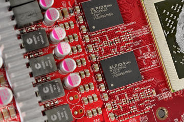

Pour ce qui est de la mémoire on a droit à 1 Go de mémoire GDDR5 par puce graphique, soit un total de 2 Go. Club 3D utilise ici des composants signés Elpida pouvant fonctionner plus rapidement puisque certifiés à 1250 MHz.
Quant au système de refroidissement de la carte s'il est imposant il est peut être aussi le principal point faible de la carte. Chaque processeur graphique dispose d'un radiateur dont le cœur est composé des tubulures en cuivre des caloducs (3 par radiateur). L'ensemble est surmonté de deux ventilateurs translucides plus ou moins discrets alors qu'une coque de plastique recouvre le tout. Premier point, les deux ventilateurs ne sont pas identiques, l'un étant prévu pour un débit d'air supérieur et nous verrons que ce n'est pas forcément une bonne idée. Autre point, beaucoup plus ennuyeux, le système est assez lourd. Club 3D n'ayant prévu aucun renfort pour solidifier le tout, comme une réglette métallique à l'arrière de la carte par exemple, la carte plie littéralement et de façon inquiétante une fois qu'elle est enfichée dans son slot PCI-Express. Pour ce qui concerne les nuisances sonores, au repos, la carte est bruyante le second ventilateur tournant à un rythme assez important. Si au repos la carte est plus bruyante que ses consoeurs, en charge la situation s'inverse et la carte est dans la norme.
Niveau connectique extérieure, la carte propose deux ports DVI, un connecteur HDMI et deux ports miniDisplayPort. Quelques mots enfin sur le bundle accompagnant la carte. On retrouve un adaptateur Crossfire, un CD de pilotes, quelques brochures et un code pour télécharger le jeu Dirt 3 en version complète sur Steam.
La carte Radeon HD 6870 X2 de Club 3D mise à nue

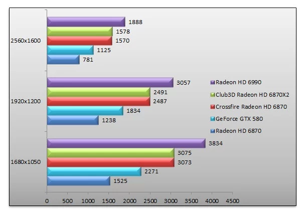

3DMark 11

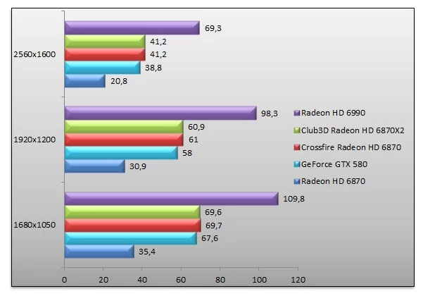

Classique parmi les classiques, 3DMark 11 donne un résultat encourageant : les performances du Radeon HD 6870 X2 de Club 3D sont identiques à celles d'un Crossfire de Radeon HD 6870 conventionnelles. On double ainsi les performances face à une Radeon HD 6870 seule. Et face à une GeForce GTX 580, la Radeon HD 6870 X2 est 36% plus véloce. Pas mal !

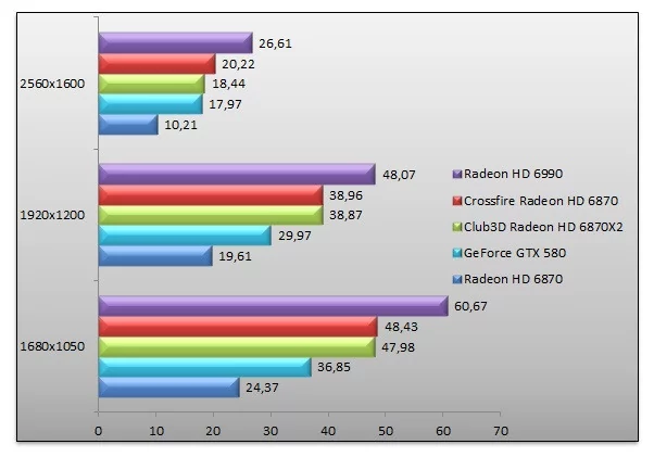

Crysis 2 - DirectX 11

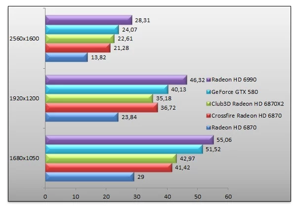

Impossible de faire l'impasse sur Crysis 2 et son tout nouveau patch DirectX 11. Nous testons ici le jeu par le biais de Fraps avec le patch DirectX 11, réglages les plus élevés sans oublier les textures haute qualité. Le delta de performances entre Radeon HD 6870 X2 et Crossfire de Radeon HD 6870 est ici variable mais finalement proche de 1 à 2%. Si la Radeon HD 6870 X2 est 47% plus rapide que la Radeon HD 6870 seule, la GeForce GTX 580 reste bien plus rapide. La carte de NVIDIA se montre 14% plus performante en 1920x1200. Il faut dire que le patch DirectX 11 de Crysis 2 semble quelque peu optimisé pour les GeForce.

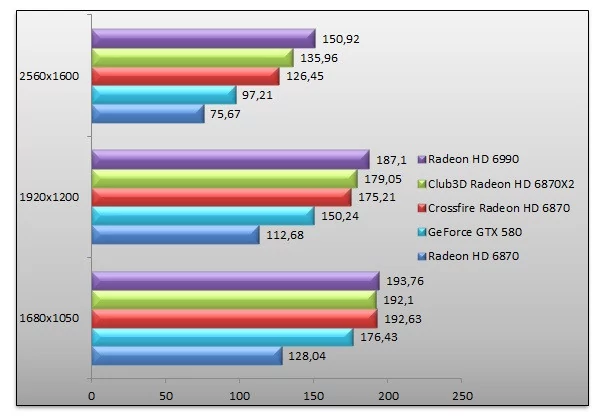

Avec Metro 2033 nous avons également recours à Fraps. Le Crossfire de Radeon HD 6870 fait jeu égal avec la Radeon HD 6870 X2, cette dernière étant 29% plus rapide que notre GeForce GTX 580. En tête nous retrouvons la Radeon HD 6990. Face à une Radeon HD 6870 seule, les performances sont doublées.

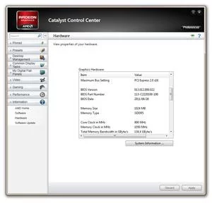

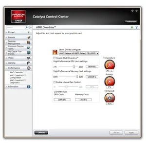

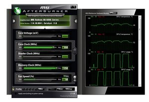

Sur le papier, avec de la mémoire Elpida pouvant grimper en fréquence, la Radeon HD 6870 X2 a de sérieux atouts en matière d'overclocking. Nous avons voulu vérifier cela en pratique en tentant un overclocking de 960 MHz pour les puces graphique et 1250 MHz pour la mémoire. Problème, si les paramètres sont bien validés et appliqués par le Catalyst Control Center, les résultats en pratique ne montrent aucun gain face aux fréquences nominales de la carte sortie d'usine. Puisque le Catalyst Control Center ne fonctionnait pas, nous avons ressorti l'After Burner de MSI ! Qui lui nous a permis d'overclocker la carte et d'obtenir des résultats cohérents. Précisons que Club 3D ne fournit en effet aucun logiciel d'overclocking avec ses cartes.
Overclocking de la Radeon HD 6870 X2 : faute de succès avec le Control Center on passe à After Burner. Merci MSI !

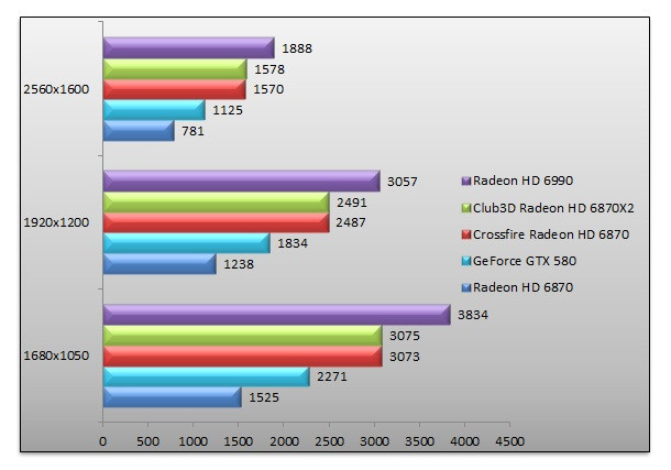

3DMark 11 - Overclocking
Après notre overclocking modéré sur les puces graphiques 950 MHz, et important sur la mémoire 1250 MHz, on observe un gain de performances somme toute limité : jusqu'à 8% en 2560x1600.

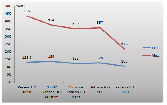

Consommation
Comme à chaque fois que nous testons des cartes graphiques, nous avons vérifié la consommation électrique de l'ensemble des cartes retenues. Nous procédons à deux mesures : au repos, sur le bureau Windows, puis en charge avec un 3DMark 11 Extreme s'exécutant en 2560x1600. La mesure est effectuée à la prise, au moyen d'un wattmètre. Il s'agit donc de la consommation électrique globale de notre machine de test.
Au repos, on observe des consommations assez élevées avec une Radeon HD 6870 X2 consommant une dizaine de watts de plus que notre Crossfire de Radeon HD 6870. Même constat en charge où la carte de Club 3D est également plus gourmande que notre Crossfire de Radeon HD 6870 conventionnelles puisque notre consommation dévore une trentaine de watts supplémentaires sans que l'on sache pourquoi. Du coup, la Radeon HD 6870 X2 consomme plus qu'une GeForce GTX 580, mais moins qu'un Radeon HD 6990.
