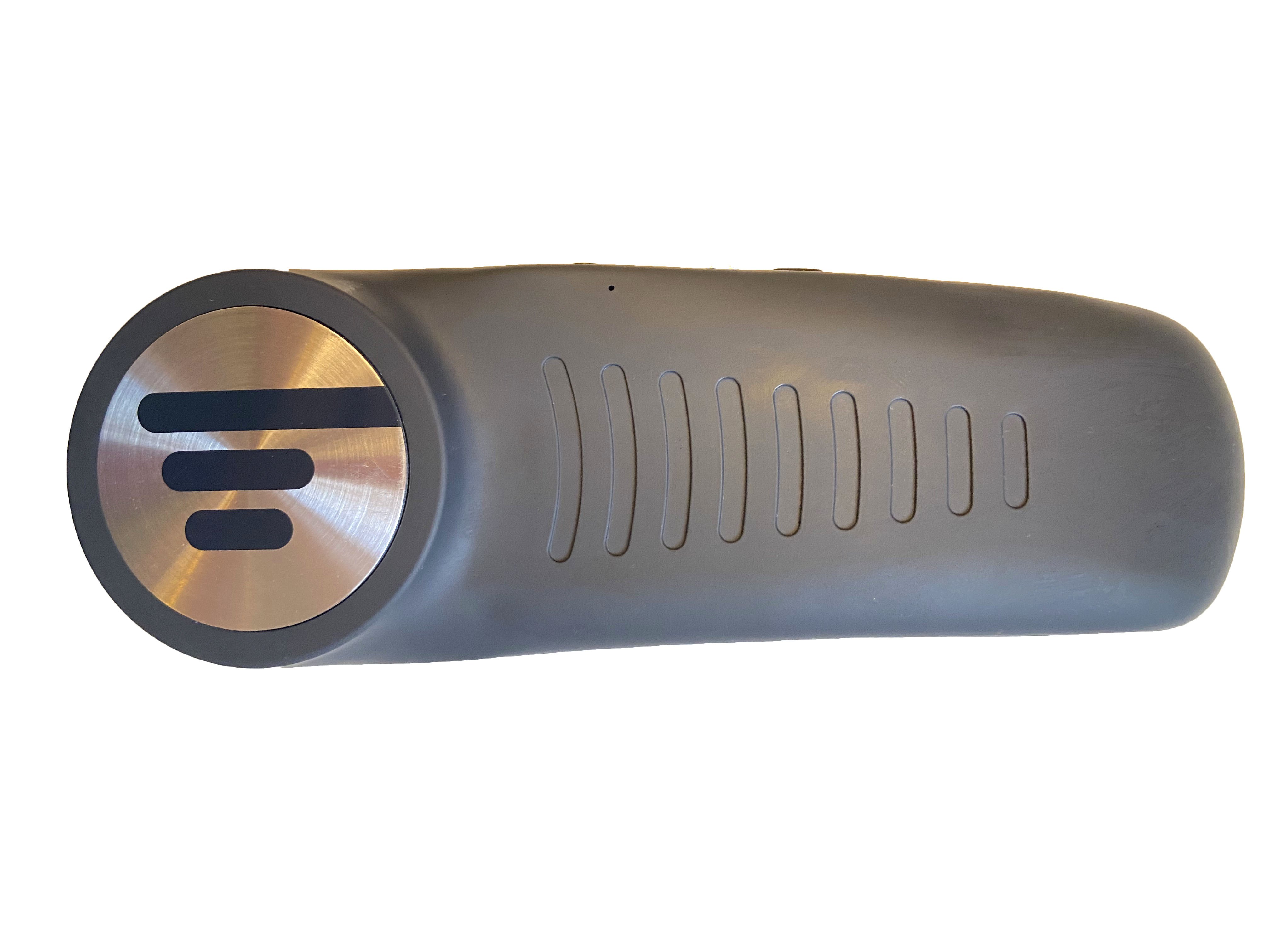

Coté extérieur : le mini haut-parleur se trouve sous le disque métallique.

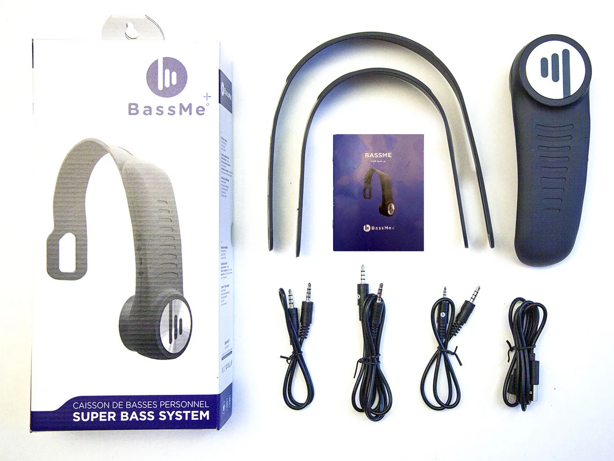

Unboxing
La boite du BassMe+ est assez neutre. Pour seule info en façade, on distingue la mention « Caisson de basse personnel ». Au dos, quelques allusions à l’immersion sonore, un logo « Made in France », on reste mystérieux. A l’intérieur, le contenu laisse dubitatif : 1 câble mini-jack mâle, 1 câble micro-jack, un câble micro USB, 2 sortes d’anses plastiques et le fameux BassMe+. Un contenu entre le matériel sonore et le matériel de soin corporel.
Dans la boite du BassMe+

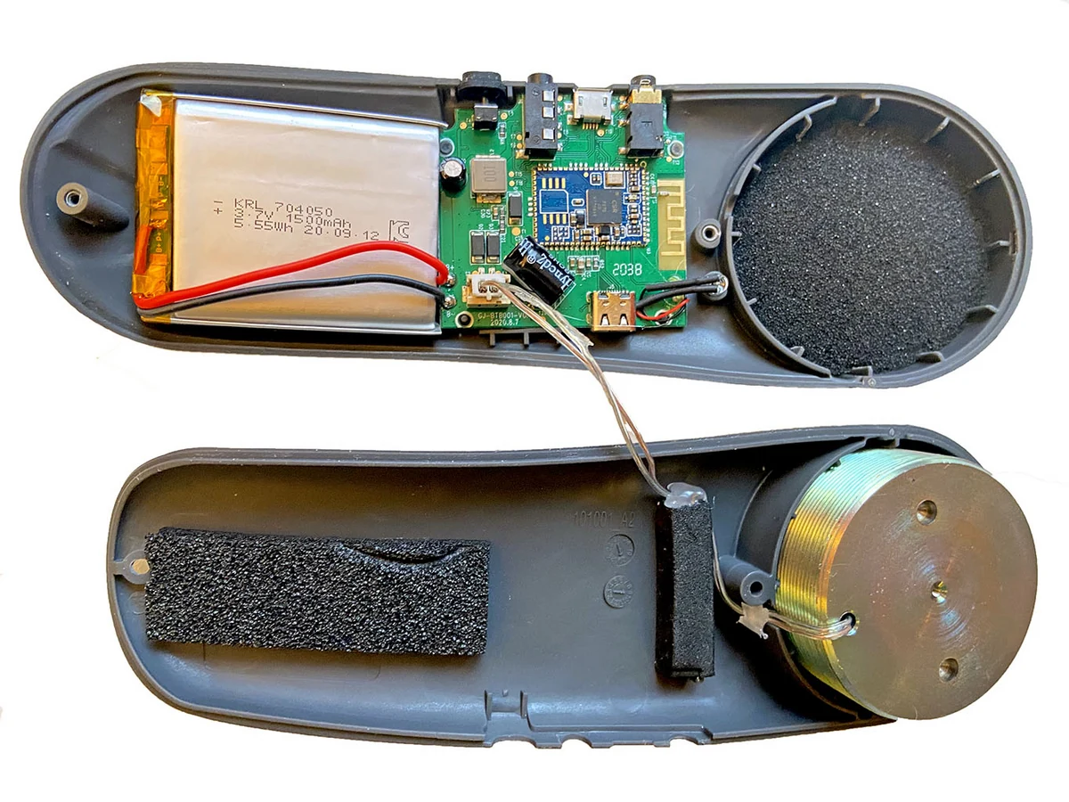

Dans les entrailles
Nous étions curieux et avons donc désossé l’appareil de son immersif. L’intérieur est composé de trois parties de tailles quasi équivalentes. On remarque en premier l’énorme woofer de 5cm de diamètre. Le PCB (circuit imprimé sur lequel sont soudés les composants électroniques) est relativement simple. On note toutefois un port USB-C qui est inexploité (tout du moins par l’utilisateur final) puisqu’il n’existe pas d’entrée USB-C sur le BassMe+. On distingue clairement (de gauche à droite sur la photo ci-dessous) le micro-interrupteur à poussoir, la prise mini-jack in, le port micro-USB et la prise mini-jack out. La dernière partie est celle de la batterie Lithium-ion de 3,7 volts pour 1500 mAh (offrant une autonomie maximale de 3h). Aucun haut-parleur apparent, mais les deux câbles noirs alimentent en fait un haut-parleur plat dissimulé par la mousse noire. Il est important de signaler que ce produit est conçu en France, mais également fabriqué en France. Les composants ne sont certes pas tricolores, mais ils ont été assemblés dans les Pyrénées-Orientales alors que le Studio Duroy aurait pu externaliser la production en Asie pour accroitre ses marges.
A l'intérieur du BassMe+ : une batterie de 1500 MAh et un énorme caisson de basse. Sous le disque de mousse noir, le haut-parleur ultra-fin

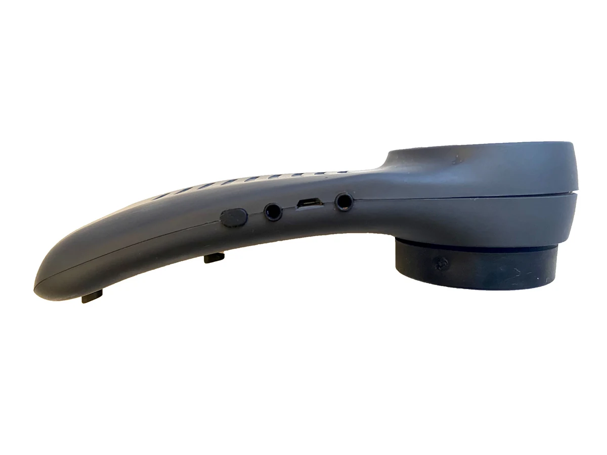

de gauche à droite : le bouton ON/OFF, la prise jack out, le port micro-USB, la prise jack-in.

Photo du PCB : La puce Qualcomm APTX au milieu et le port USB-C non exploité sur le BassMe+

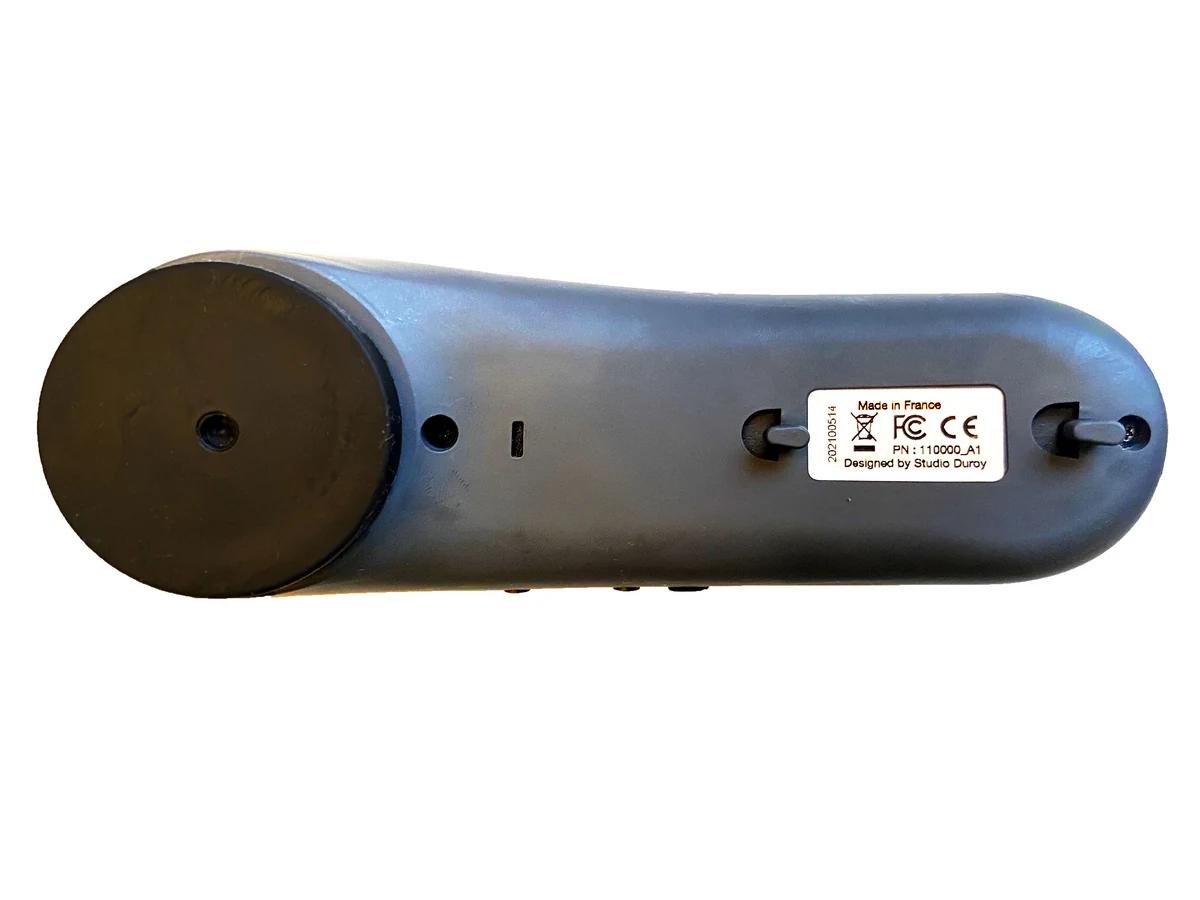

Coté intérieur : le disque noir est un disque caoutchouc vissé sur le caisson de basse. Pas de doute, le BassMe+ est bien "Made in France" ! Cocorico !
