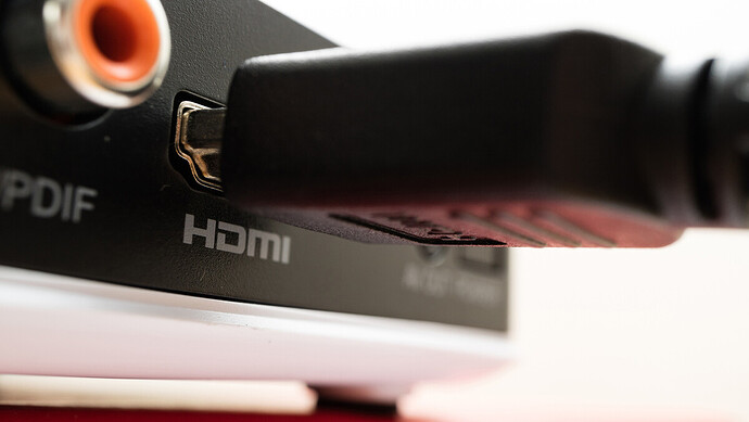

En définitive ce câble promet de réduire la distorsion, les problèmes de phase, d'améliorer la clarté et la dynamique. Ce que ce « grand câblier » élude, c'est qu'un câble Ethernet ne transmet pas vraiment d'audio. Il est traversé par des données, dans les deux sens, et il est totalement indifférent au type de fichier.
Que ce soit avec une liaison SPDIF ou HDMI, on transmet des bits, c'est-à-dire un flot de 0 et de 1. Il n'y a pas d'état intermédiaire. Soit le bit arrive, soit il n'arrive pas. On peut donc entendre ou voir un artefact, mais en aucun cas altérer des aspects comme la netteté, la dynamique ou la colorimétrie. C'est encore pire en Ethernet, puisque les protocoles intègrent un système de correction d'erreur, et qu'on peut vérifier l'intégrité de la transmission et prendre des mesures si quelque chose ne va pas. Si une trame n'arrive pas à destination, elle est renvoyée avant que la mémoire tampon ne soit épuisée. En musique, la qualité dépend exclusivement des composants analogiques, c'est-à-dire du DAC (convertisseur numérique-analogique), qui se trouve en toute fin de chaîne dans le lecteur audio, et des composants analogiques qui suivent, jusqu'aux haut-parleurs.
