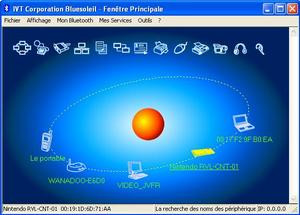

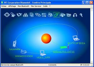

Ce logiciel est livré la plupart du temps avec les adaptateurs Bluetooth. Si vous ne l'avez pas, vous pouvez le télécharger depuis la logithèque : Bluesoleil. L'installation (en français) est sans difficulté. Si vous avez branché votre adaptateur Bluetooth, vous devriez voir une petite icône bleue dans la zone de notification, sur lequel vous devez cliquer. L'interface se lance, et vous devez alors prendre votre Wiimote et maintenir enfoncés les boutons « 1 » et « 2 » tout en cliquant sur le rond orange au centre de la fenêtre, qui va actualiser la liste des périphériques Bluetooth des alentours. Normalement après cette première manipulation, vous devriez obtenir ceci (enfin en tous cas le périphérique Nintendo RVL-CNT-01) :
Affichage de la liste des périphériques Bluetooth

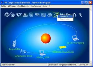

Une fois cette opération effectuée, maintenez une nouvelle fois les boutons « 1 » et « 2 » enfoncés et double-cliquez sur le périphérique Nintendo RVL-CNT-01 : le service HID est mis en évidence et vous pourrez l'activer en cliquant simplement sur l'îcône correspondante.
Connexion du service HID
Windows installe alors des pilotes génériques et votre Wiimote est alors connectée à l'ordinateur, et l'icône de Bluesoleil dans la zone de notification devient verte. Vous pouvez fermer Bluesoleil, qui va se loger à côté de votre horloge, et nous pouvons passer à la suite, c'est à dire le logiciel GlovePIE.

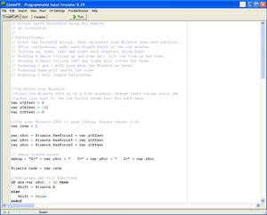

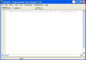

Tout d'abord, vous devez télécharger GlovePIE. Pas d'installation, mais juste une décompression de l'archive dans le répertoire de votre choix. L'exécution de GlovePIE.exe doit alors vous amener à cet écran :
Ecran de démarrage de GlovePIE
Deux choses sont alors possibles : soit utiliser un script existant, spécifique à une application précise, soit créer votre propre script. Nous nous intéresserons à cette seconde possibilité par la suite. Commençons par utiliser l'un des 100 fichiers .PIE créer par la communauté. Dans le menu « File », choisisssez « Open », puis « WiimoteScripts » et cliquez par exemple sur « GoogleEarth.PIE ». L'écran principale de GlovePIE vous donne alors des indications précises sur le fonctionnement de ce script qui permet de piloter la célèbre application de Google, même si certains pourront regretter que ces explications soient en anglais uniquement.
Exemple de script utilisé par GlovePIE
Il vous reste à cliquer sur « Run» pour prendre le contrôle de votre application. Force est de constater que les premiers scripts testées interprètent parfaitement les mouvements de la Wiimote, et l'aspect ludique est par ailleurs non négligeable. Sans expliquer tous les fichiers existants, voici une liste de quelques utilisations classiques, et d'autres plus surprenantes :

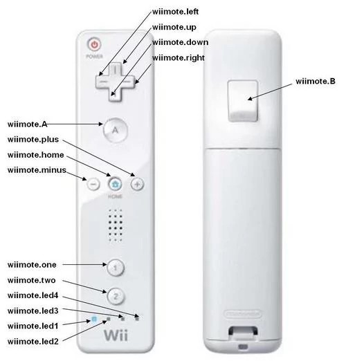

  • les noms des touches de la Wiimote, que vous pouvez voir dans la figure suivante ;

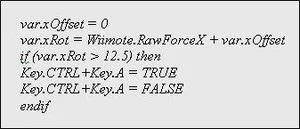

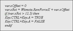

La variable var.xOffset sert à calibrer la Wiimote. Lorsque vous allez cliquer sur « Run » pour executer un script, des valeurs vont s'afficher vous indiquant les coordonnées de la Wiimote. Posez la à plat sur un support adapté et observez les valeurs. Si les valeurs sont différentes de 0, il vous faut alors compenser en appliquant à la variable var.xOffset la valeur inverse de celle affichée. Pour cela, arrêtez le script, appliquez le changement et relancez le script. La valeur doit être proche de 0, vous pouvez alors remettre la valeur 0 après var.xOffset, la calibration est terminée. Evidemment le principe est le même pour les autres axes de mouvement et leurs variables correspondantes, var.yOffset et var.zOffset.
var.xRot est la grandeur que l'on va mesurer en additionnant la compensation (que nous avons étalonnée à 0) et la valeur Wiimote.RawForceX que renvoie directement la Wiimote. Puis nous allons vérifier si cette variable a une valeur supérieure à 12.5, unité propre à la Wiimote qui correspond à 45 de nos degrés habituels. Si tel est le cas, alors les touches CTRL+A sont activées et l'ensemble de la page va être sélectionné.
