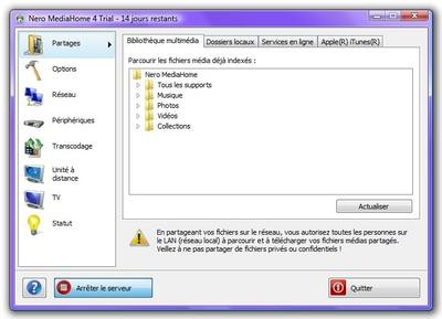

Nero Media Home est équipé d'un serveur UPnP

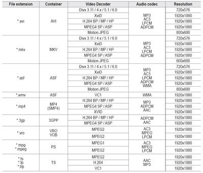

Peut-on lire tous les fichiers présents sur son PC via un réseau DLNA ? Tout dépend en fait à la fois du client et du serveur que vous utilisez. Initialement, la certification DLNA impose la compatibilité avec le format JPEG pour l'image, le PCM pour le son et le MPEG-2 pour la vidéo. Tous les autres formats ne sont qu'optionnels pour les clients comme les téléviseurs, les chaînes Hi-Fi ou les cadres photo. De même, certains contenus protégés par DRM (on pense aux disques Blu-Ray) sont susceptibles de ne pas pouvoir être diffusés sur certains DMP non compatibles.
Comment, dès lors, passer outre ces limitations très contraignantes ? En comptant tout d'abord sur les « clients » : certains téléviseurs sont capables d'afficher des vidéos autres que de simples MPEG-2, et certaines chaines Hi-Fi pourront jouer des fichiers MP3, notamment. À vous de lire attentivement les spécifications techniques des différents appareils.
La liste des formats pris en charge par notre téléviseur

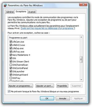

Les programmes comme PS3 Media Server s'ajoutent automatiquement à la liste des exceptions du pare-feu

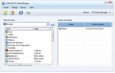

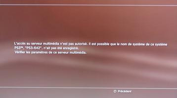

Voici un exemple : si vous utilisez Windows Media Player ou le Samsung PC Share Manager comme serveur UPnP, vous devrez autoriser le périphérique « client » à accéder à vos données. L'autre légère difficulté consiste également à définir quels sont les dossiers que vous souhaitez partager. Si Windows Media Player sélectionne automatiquement les dossiers Musique, Vidéo ou Images de vos documents, il faudra lui préciser le chemin d'un autre dossier, placé sur un disque externe par exemple. PS3 Media Server ne fait pas mieux, puisqu'aucun dossier n'est présélectionné. En revanche, tous les périphériques sont acceptés par défaut et le logiciel, comme bien d'autres, s'ajoute automatiquement à la liste des exceptions dans le pare-feu de Windows.
Pensez à autoriser vos périphériques dans Windows Media Player sans quoi ils ne pourront pas accéder à vos dossiers partagés

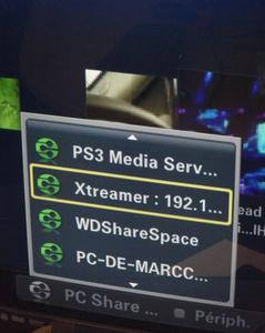

Sur le téléviseur, la manipulation est enfantine : grâce au bouton « Sources » de la télécommande, vous accédez aux différents périphériques DLNA présents sur le réseau et pouvez afficher leur contenu via des menus, certes basiques, mais explicites.
Choisissez votre source sur le téléviseur et naviguez parmi les fichiers disponibles sur le serveur

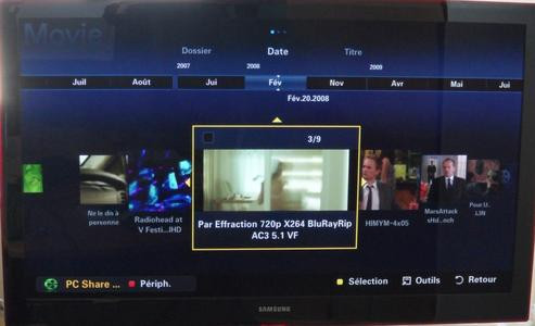

Le PC Share Manager de Samsung est efficace mais pas exempt de tout reproche

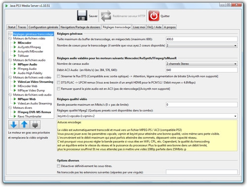

Le cas de PS3 Media Server est à part : grâce à Mencoder, le logiciel réencode à la volée les fichiers et propose, dans un dossier séparé, plusieurs fichiers selon la langue ou les sous-titres. Mais les fonctions « Langue » ou « Audio » des télécommandes ou des menus des Xbox, PS3 et autres téléviseurs sont inutiles.

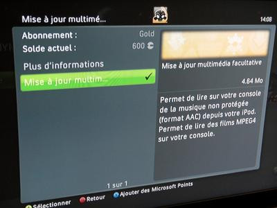

Pour lire certains fichiers, la Xbox nécessite une mise à jour, heureusement gratuite

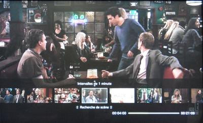

Enfin, évoquons la possibilité de contrôle du flux vidéo : elle est nulle avec la Xbox ou le téléviseur, quel que soit le logiciel utilisé. Avec la PS3, les choses s'améliorent quelque peu, puisque la console est en mesure d'avancer ou de reculer dans le flux de manière relativement fluide, du moins pour les fichiers qui ne dépassent pas la dizaine de gigaoctets. L'interface de navigation sous forme de vignettes est alors particulièrement agréable.
La navigation par vignettes sur la Sony PS3

PS3 Media Server fait office de bon élève dans ce constat plutôt médiocre, mais aussi efficace soit le logiciel, il ne peut pas tout face à un téléviseur qui refuse d'en accepter le format. Associé à une Xbox ou une PS3 en revanche, ce programme représente probablement la meilleure solution à l'heure actuelle. La console de Sony nous semble d'ailleurs plus apte que celle de Microsoft à servir de lecteur déporté, notamment grâce à ses fonctions de contrôle du flux, que ne possède pas la Xbox.
PS3 Media Server constitue une bonne solution associé à une Xbox ou, mieux, à une PS3
