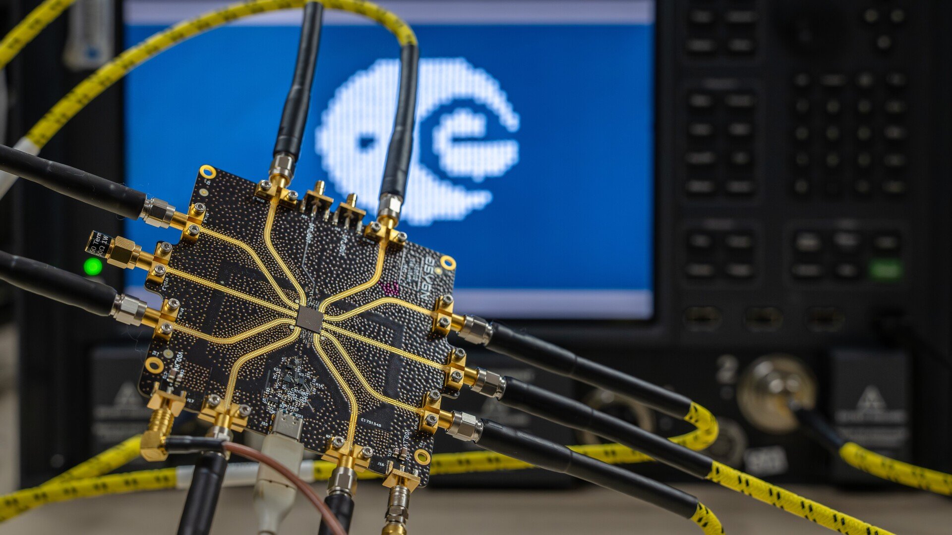

La puce de beamforming développée par la société française Asygn, connectée à un banc de test au laboratoire RF Active Technology de l'ESTEC. À l'arrière-plan, le logo de l'ESA, recomposé point par point grâce au réglage électronique du faisceau. © ESA / SJM Photography

C'est au sein du laboratoire RF Active Technology de l'ESTEC, le centre où l'ESA teste ses technologies les plus avancées, qu'Asygn a présenté sa nouvelle génération de puces. Pour prouver la précision de leur contrôle, les ingénieurs ont eu une idée à la fois maligne et esthétique, à savoir recréer le logo bleu et blanc de l'Agence spatiale européenne, en mesurant et en affichant, point par point, l'intensité du signal envoyé dans chaque direction, un peu comme si chaque pixel de l'image correspondait à un réglage différent du faisceau.
