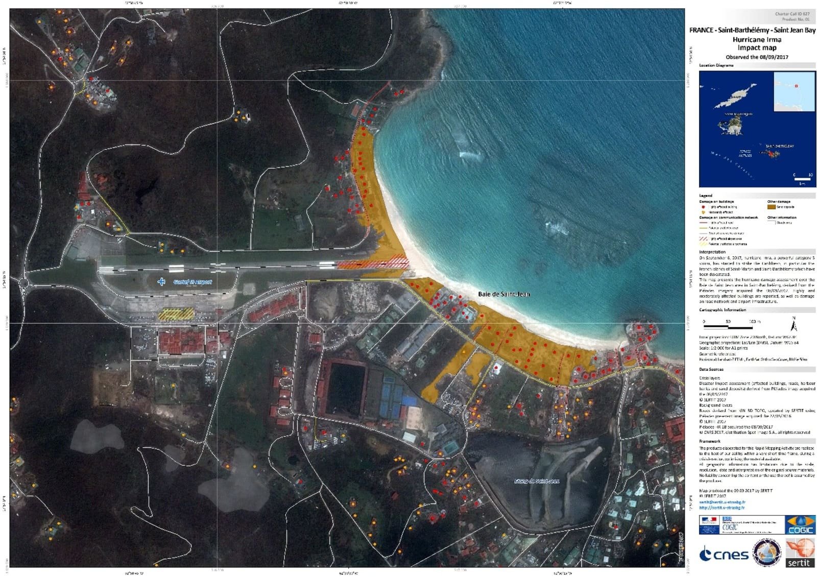

En cas de séisme ou en cas d'inondation, chaque heure compte, et les satellites peuvent beaucoup apporter. La plateforme de service SERTIT, rattaché au laboratoire ICube de l'université de Strasbourg, transforme l'imagerie spatiale en cartes exploitables en moins de six heures. Le SERTIT produit par exemple des cartes de zones inondées (disponibles en 5h20 en moyenne), une estimation de la hauteur de l'eau, ou encore une carte des routes encore praticables pour guider les équipes sur le terrain. Des cartes d'impact ont été livrées 40 heures seulement après le séisme d'Haïti en 2010, mais il y a aussi le cas d'un suivi presque en direct de la propagation des feux de végétation. Le tout doit fonctionner sans interruption, 24 heures sur 24 et 365 jours par an.
