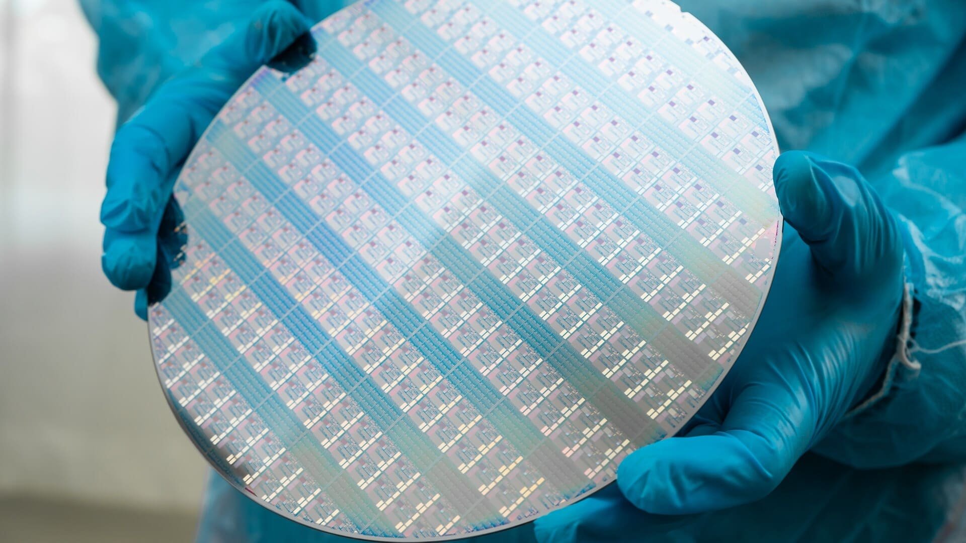

Le silicium, matériau clé de la microélectronique et des futures technologies quantiques. © Ziadi Lotfi / Shutterstock
Repérer un défaut atomique dans le silicium ou le diamant, c'est un peu chercher une aiguille invisible dans une botte de foin cristalline, et pourtant, un seul atome mal placé peut suffire à changer les performances d'une puce électronique ou d'un futur ordinateur quantique. Les scientifiques disposent bien d'une technique de choix pour les traquer, la résonance paramagnétique électronique, capable de capter la signature magnétique laissée par ces anomalies. Mais jusqu'ici, la traduire en résultats fiables relevait du casse-tête : les calculs devenaient instables dès que les simulations grandissaient, et les logiciels existants, vieillissants, peinaient à suivre. C'est ce verrou qu'une équipe du CNRS et de chercheurs italiens vient de faire sauter, dans une étude publiée ce mois-ci dans la revue Nature.

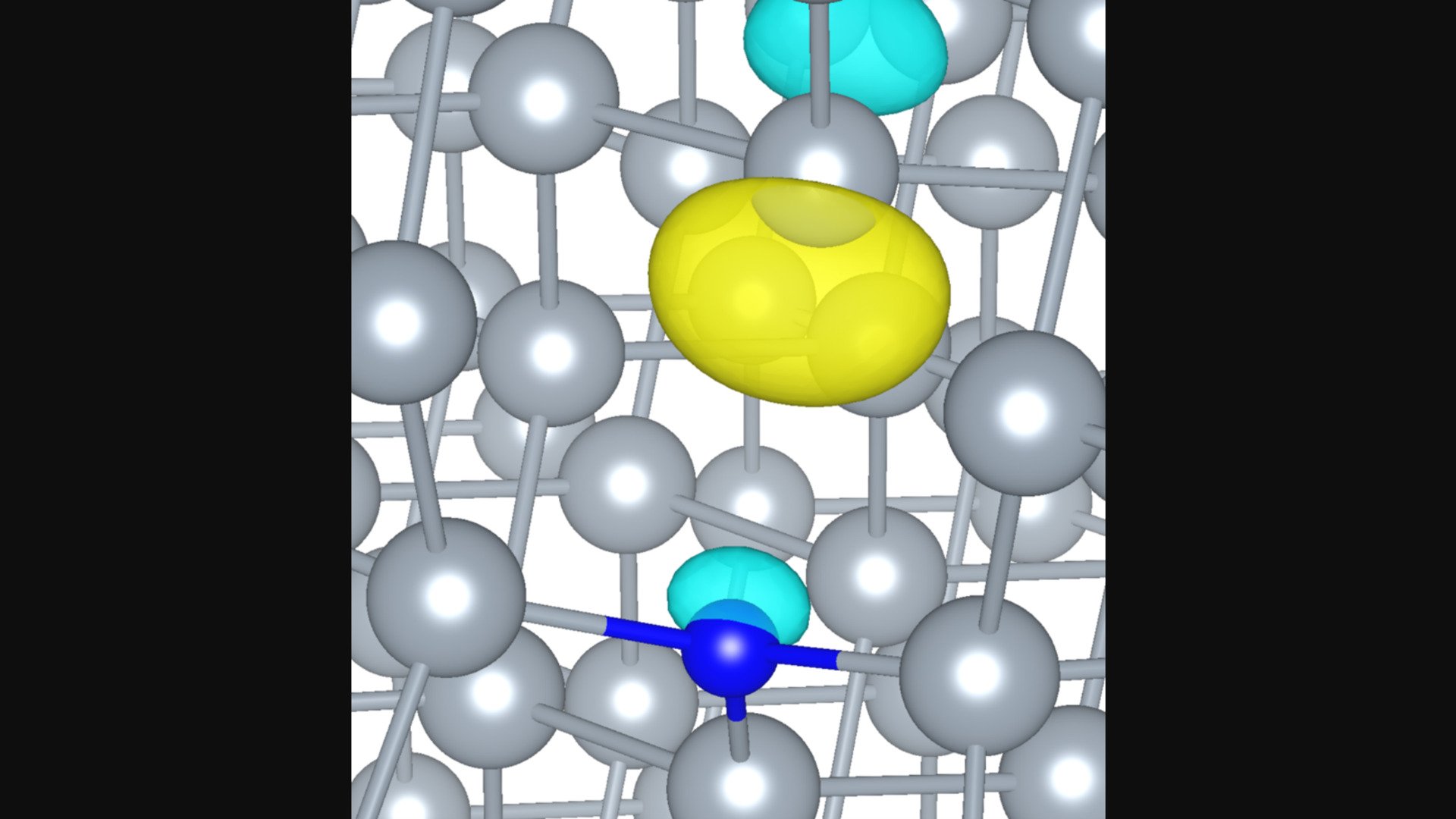

Isosurface de densité de spin du défaut d’azote en position substitutionnelle dans le silicium. L’électron non apparié est principalement localisé sur la liaison pendante de l’atome de silicium le long de la direction, avec une contribution plus faible sur l’atome d’azote. © Simone Fioccola, LAAS-CNRS
