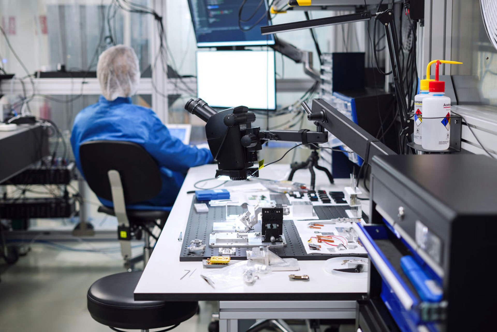

Vous fabriquez vos puces au cœur de Paris. Est-ce une nécessité technique de tout maîtriser en interne, ou une volonté stratégique de garantir une solution souveraine ?
C'est les deux, et les deux se renforcent mutuellement. Sur le plan technique, le nanotube de carbone est un matériau suffisamment nouveau et spécifique pour qu'il n'existe pas de filière de sous-traitance capable de produire ce dont nous avons besoin selon nos spécifications. Nous avons construit la maîtrise de toute la chaîne, depuis la synthèse des nanotubes jusqu'à l'intégration dans nos dispositifs quantiques. Ce qui était une contrainte au départ est devenu un avantage structurel : chaque optimisation que nous faisons sur le matériau se traduit immédiatement en gain de performance sur nos qubits, sans friction ni délai.
Sur le plan stratégique, la question de la souveraineté technologique est devenue centrale pour nos clients potentiels, en particulier dans les secteurs de la défense, de la finance et des infrastructures critiques. Un système quantique, c'est aussi une infrastructure de confiance. Nos clients ont besoin de savoir que la chaîne de fabrication est maîtrisée, auditée, et qu'elle ne dépend pas d'un composant dont l'accès pourrait être restreint du jour au lendemain pour des raisons géopolitiques.
