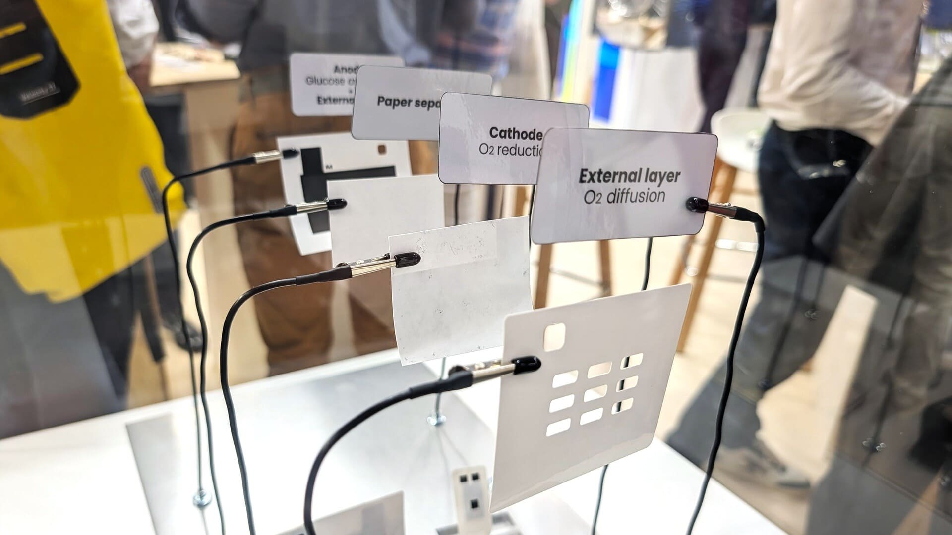

Concrètement, comment fabrique-t-on de l'électricité sans métal ? Chez BeFC, la recette repose sur trois ingrédients, avec du glucose, de l'oxygène ambiant et des enzymes. Ensemble, ils déclenchent une réaction d'oxydoréduction entre une anode et une cathode, le même principe électrochimique qu'on retrouve dans n'importe quelle pile, sauf qu'ici, aucun composant n'est toxique ni inflammable. « On n'a aucun métal, pas de lithium, pas de cobalt, pas de manganèse, pas de plomb. Aucun métal, pas de matériaux dangereux », résume pour nous Julien Fournis, coordinateur marketing de la start-up, rencontré à Paris.
Et le sucre, dans tout ça, est une vraie mine d'or énergétique. « Il faut savoir que dans le sucre, on a 24 électrons, donc il y a une forte teneur en énergie dans le sucre », nous explique-t-il. Pour l'instant, BeFC n'en récupère que deux, de quoi obtenir des performances quasiment identiques à celles d'une pile bouton classique. Mais l'entreprise planche déjà sur la suite, avec l'ambition d'aller chercher toujours plus d'électrons cachés dans chaque molécule.

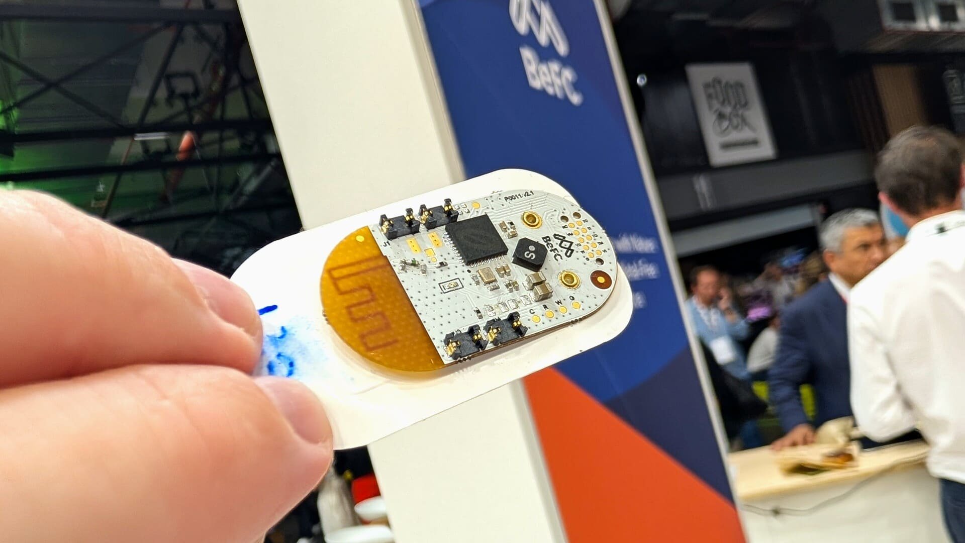

Sur le papier, c'est le cas de le dire, la pile de BeFC ressemble à un petit film souple. Imprimée sur un substrat en papier avec une encre conductrice à base de carbone, elle mesure aujourd'hui environ un millimètre d'épaisseur, avec l'objectif de descendre à 700 microns. « Elle ne risque pas de fuir. Elle ne risque pas d'exploser, elle ne risque pas de s'enflammer », assure Julien Fournis, contrairement à ses cousines au lithium.

Il y a aussi le monde de la logistique, où la pile s'invite dans le suivi des colis, pour surveiller des éléments comme les chocs, la température, ou l'ouverture prématurée d'un paquet avant sa livraison. Plusieurs industriels ont déjà sauté le pas. BeFC collabore avec le britannique DS Smith, l'une des références mondiales du packaging, qui « souhaite développer des smart packagings » recyclables en bout de chaîne, mais aussi avec l'irlandais Medtronic sur des patchs médicaux, et le suédois Capitainer pour des kits d'auto-prélèvement sanguin. Pour transmettre leurs données, ces dispositifs embarquent aussi une brique électronique maison. « Nous faisons la source d'énergie, mais nous faisons aussi une partie électronique avec des plateformes électroniques qui permettent ensuite (...) d'envoyer les données via différents protocoles de communication comme le NFC, le Bluetooth, le LoRaWAN, le Sigfox ou la radio », nous précise BeFC.
