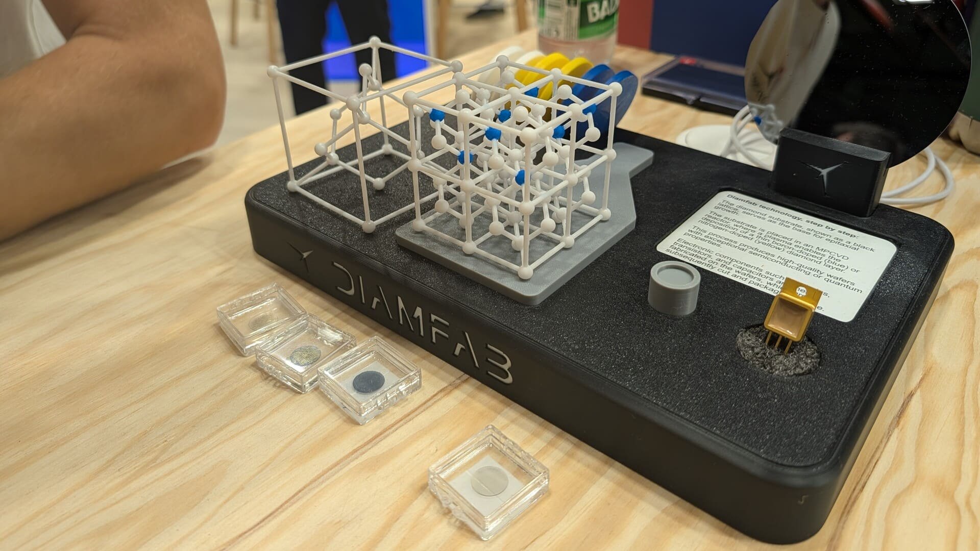

On voit ici la technologie DIAMFAB, étape par étape. © Alexandre Boero / Clubic

Pour fabriquer son diamant, DIAMFAB utilise un procédé appelé PECVD, une technique qui consiste à faire « pousser » du diamant dans une enceinte sous vide à partir de gaz. Concrètement, on y génère un plasma, c'est-à-dire un état extrêmement énergétique de la matière, qui vient fracturer des molécules de méthane (CH₄) pour en libérer les atomes de carbone. Ces atomes se déposent alors couche par couche à la surface d'un germe, un minuscule fragment de diamant synthétique qui sert de point de départ, comme une graine dont on ferait pousser un cristal. Le souci est qu'à cette étape, le carbone a tendance à se déposer aussi sous forme de graphite, qui est lui aussi du carbone pur mais dans une structure cristalline différente, et inutilisable pour l'électronique. C'est là qu'intervient l'hydrogène, ajouté au mélange gazeux : il « grave » et élimine sélectivement ce graphite parasite, ne laissant que le diamant pur se développer.
Mais faire pousser du diamant pur ne suffit pas. Il faut le doper, c'est-à-dire introduire des atomes de bore, d'azote ou de phosphore pour lui conférer des propriétés semi-conductrices. Et c'est là que la dureté légendaire du matériau change tout. Car contrairement au silicium, où l'on force les dopants dans la maille après coup, « dans le diamant, comme il est très dur — c'est parce qu'il est très dense — on ne peut pas faire ça, donc on est obligé de le faire pousser et de le fonctionnaliser en même temps », explique le dirigeant. Ce couplage simultané, extraordinairement délicat, constitue le vrai cœur du savoir-faire de DIAMFAB.
