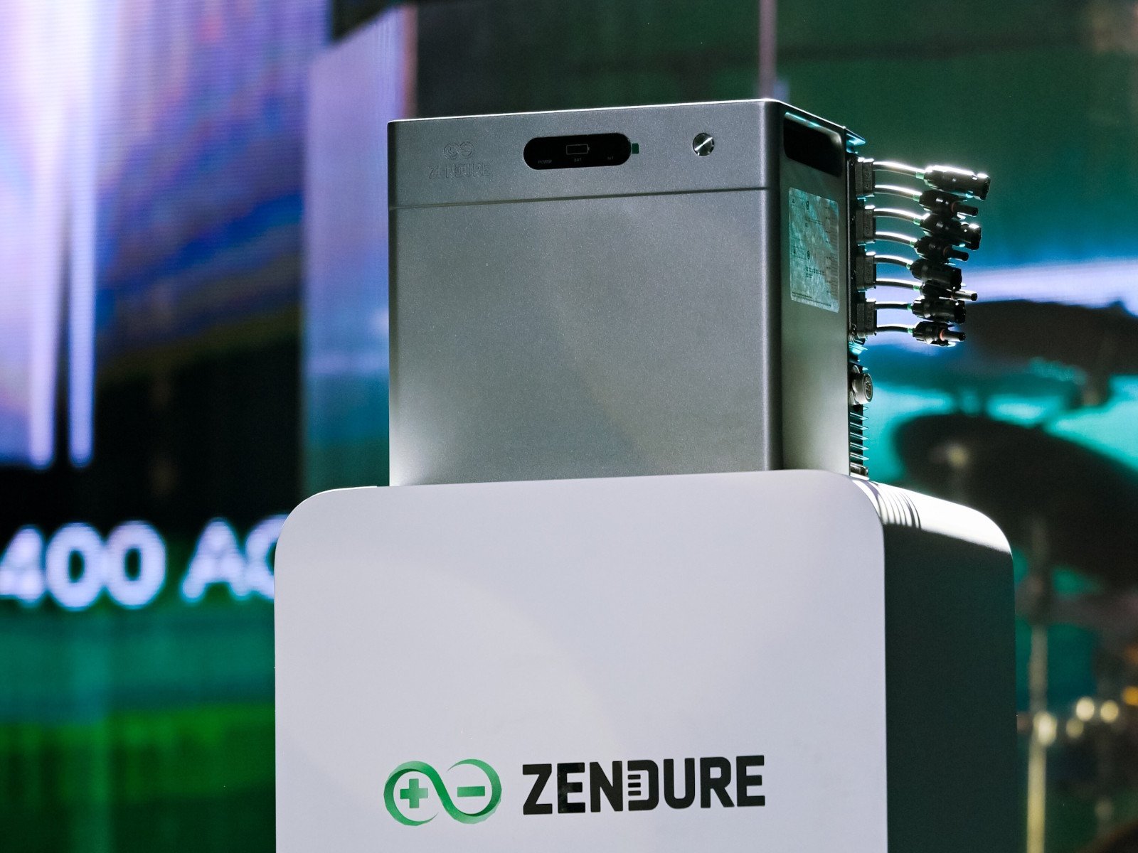

SolarFlow 2400 Pro : la batterie qui veut tout encaisser
Parmi ces nouveautés, la batterie SolarFlow 2400 Pro fait figure de pièce maîtresse. Zendure la présente comme une solution à large spectre, capable de s'adapter aussi bien à un kit solaire plug & play qu'à une installation plus ambitieuse. Son argument clé : le débit. La batterie propose en effet jusqu'à 2 400 watts en AC bidirectionnel, avec une injection limitée à 800 watts par défaut, cadre réglementaire oblige, mais extensible à 2 400 watts via une installation professionnelle. Surtout, elle brille côté solaire pur en acceptant jusqu'à 3 000 watts d'entrée DC répartis sur quatre MPPT (4 × 750 watts), et jusqu'à 4 800 watts d'entrée totale en combinant DC et couplage AC. En clair, la SolarFlow débride la production électrique de vos panneaux en pleine journée et permet de stocker davantage d'énergie.
La batterie Zendure SolarFlow 2400 Pro. ©Nicolas Guyot pour Clubic
À ce propos, la SolarFlow 2400 Pro démarre à 2,4 kWh, et sa capacité est extensible jusqu'à 16,8 kWh avec cinq batteries supplémentaires dans une configuration dite premium. La puissance de décharge peut, elle aussi, grimper à 2 400 watts. De quoi lisser sans difficulté les usages énergivores du quotidien, sans forcément viser une maison totalement autonome. Prix annoncé en France : 1 199€.

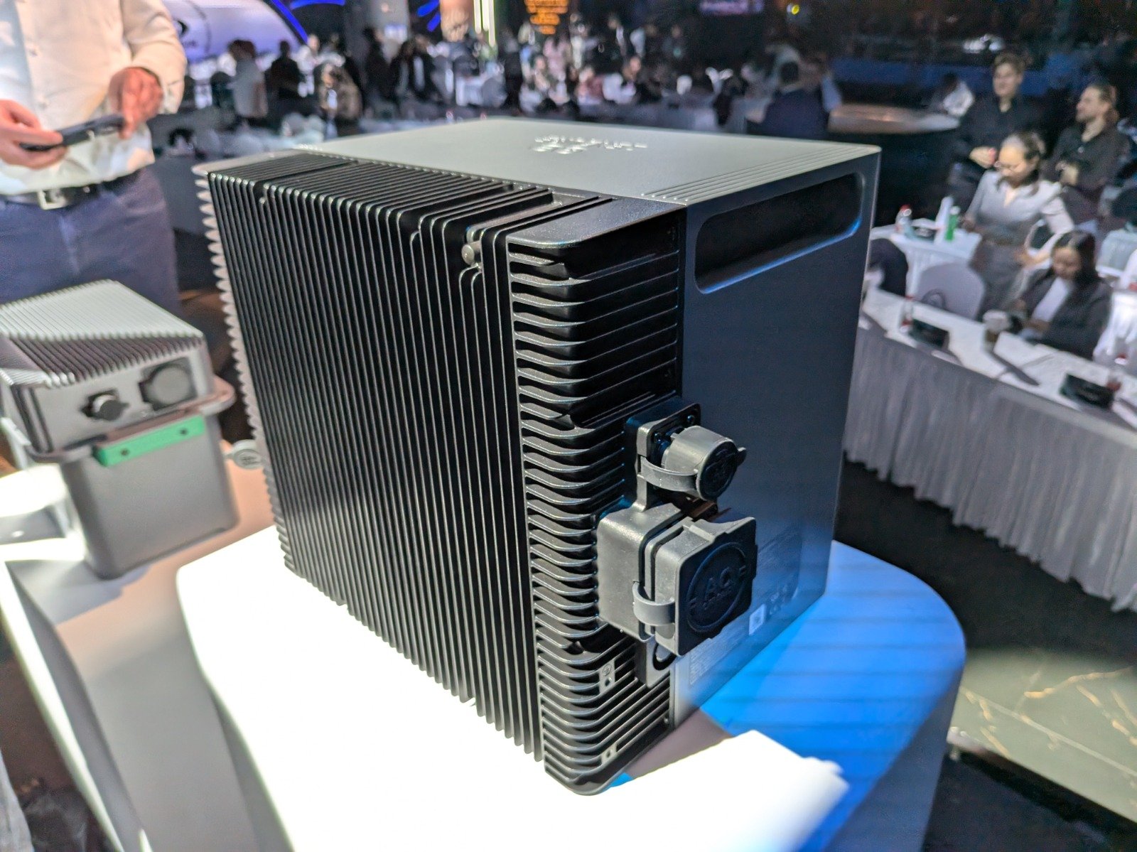

SolarFlow 2400 AC+ et 1600 AC+ : stocker l'énergie de ses panneaux sans revoir son installation
Zendure décline ensuite son approche en version AC-couplée, clairement pensée pour les foyers déjà équipés de panneaux solaires sur les toits. Ici, pas question de tout revoir dans votre installation existante. La batterie vient se greffer à votre onduleur. La SolarFlow 2400 AC+ conserve une logique proche de la Pro, avec 2 400 watts d'entrée AC, une décharge de la batterie à 2 400 watts et une capacité évolutive de 2,4 à 14,4 kWh, voire 16,8 kWh en version premium. Le tout pour un tarif annoncé à 959€.
Un cran en dessous, la SolarFlow 1600 AC+ s'adresse à des usages plus modestes et à des foyers souhaitant ajouter du stockage sans complexité. Elle offre une puissance de charge et de décharge de 1 600 watts en courant alternatif, limitée à 800 watts par défaut afin de respecter le cadre réglementaire des installations plug & play. Cette puissance peut toutefois être portée jusqu'à 1 400 watts par batterie, et jusqu'à 3 600 watts au total dans le cadre d'un montage multi-unités certifié et installé par un professionnel. Côté stockage, la capacité démarre à 1,92 kWh et peut évoluer jusqu’à 11,52 kWh, pour accompagner les usages du quotidien sans viser une autonomie complète. Prix annoncé : 719€.
