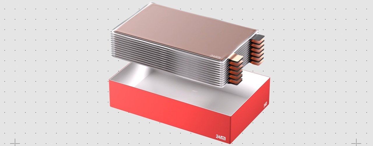

24M a tranché. Les électrodes — les vrais générateurs d'énergie — doivent occuper la majorité du volume du pack. Pas 30 à 60 % comme aujourd'hui. 80 %. Pour y parvenir, l'entreprise a développé la technologie ETOP (Electrode-to-Pack), qui scelle des paires anode-cathode directement dans le pack, éliminant toutes les étapes intermédiaires. Plus de cellules. Plus de modules. Juste les composants actifs, empilés dans une enveloppe polymère astucieuse.
Simplement, une batterie de 75 kilowattheures — la taille standard des berlines électriques — peut désormais tenir plus de 100 kilowattheures en utilisant exactement la même chimie et les mêmes matériaux. Ou l'inverse : conserver 75 kilowattheures dans un pack 25 pour cent plus léger. C'est ce gain de 50 % en densité énergétique qui rend le trajet Paris-Marseille aller-retour techniquement réaliste. Pour la première fois, on discute de physique, pas de promesses lointaines.

ETOP casse ce modèle. La technologie utilise une seule machine capable de sceller les électrodes, les empiler, les câbler et fermer le pack — directement sur les lignes d'assemblage existantes des constructeurs automobiles. Point de nouvelle usine pharaonique. Point de robots hors de prix. Simplement une intégration dans les processus actuels.
