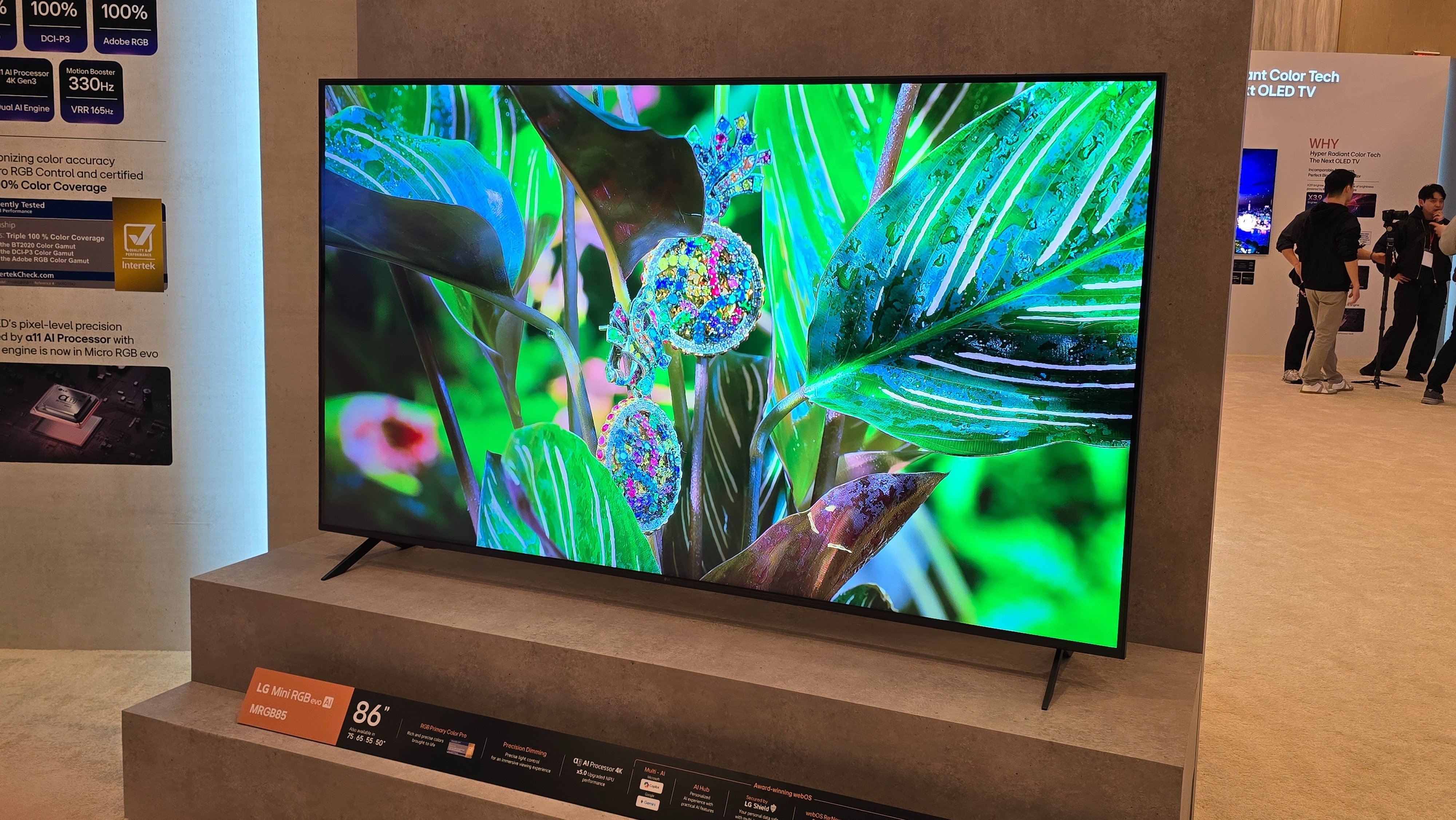

Le téléviseur LG MRGB85 (QNED87) estampillé "MiniRGB" présenté à l'occasion du CES 2026. © Matthieu Legouge

Selon AVCesar, qui affirme s’appuyer sur la dissection d’un téléviseur LG MiniRGB 2026, le système utilisé sur les QNED87 serait en réalité bien plus simple que ce que l’appellation peut laisser imaginer. Le média évoque une seule rampe de LED placée en bas de l’écran, donc une architecture Edge LED, et non un rétroéclairage MiniLED en matrice complète.
Plus gênant encore, les triplets de LED rouges, vertes et bleues ne seraient pas pilotés indépendamment. Les trois diodes s’allumeraient avec la même intensité, sans possibilité de moduler séparément le rouge, le vert ou le bleu selon l’image affichée.
Dans ce cas, les LED RGB serviraient essentiellement à générer une lumière blanche, ensuite traitée par les filtres couleur de la dalle LCD. Autrement dit, on serait très loin d’un rétroéclairage RGB capable de créer dynamiquement la couleur à la source, comme on peut l’attendre des implémentations les plus ambitieuses de cette technologie.
