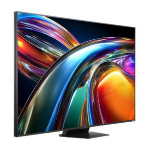

Hisense UR9S : une vitrine technologique assumée
Alors, à quoi avons-nous à faire avec l'Hisense UR9S ? Sur le modèle 75 pouces que j’ai pu tester, Hisense annonce un pic de luminosité pouvant atteindre 4 000 cd/m², avec une couverture colorimétrique annoncée à 100 % du BT.2020. Sur le papier, c’est une promesse particulièrement ambitieuse. Le BT.2020 correspond en effet à un espace colorimétrique très large, bien au-delà du DCI-P3 utilisé aujourd’hui par la grande majorité des contenus HDR, qu’il s’agisse de Blu-ray 4K, de plateformes de streaming ou même de productions cinéma récentes.
En pratique, même les contenus les plus exigeants exploitent rarement plus de 90 à 95 % du DCI-P3, lui-même nettement plus restreint que le BT.2020. Autrement dit, atteindre une couverture complète de cet espace relève davantage d’un objectif technologique que d’un besoin immédiat côté contenus. Pour autant, cela n’est pas sans intérêt. Un téléviseur capable de s’approcher du BT.2020 dispose d’une réserve colorimétrique importante, qui lui permet de restituer plus fidèlement les teintes saturées, notamment dans les hautes lumières, et d’éviter les dérives ou la désaturation lorsque le signal HDR pousse la luminance.

Pour le reste, ce modèle dispose d'une fiche technique en adéquation avec son positionnement premium. On retrouve une dalle VA associée à un rétroéclairage RGB MiniLED, un traitement antireflets efficace, ainsi qu’une compatibilité HDR complète incluant Dolby Vision IQ, HDR10+ Adaptive et IMAX Enhanced.
Le téléviseur s’appuie également sur le processeur MT9655, chargé de piloter à la fois le traitement d’image et la gestion du rétroéclairage, un point particulièrement critique sur ce type de technologie. La prise en charge de Calman Ready est aussi à souligner, permettant une calibration avancée pour les utilisateurs les plus exigeants.
Côté gaming, la proposition est tout aussi solide, avec une connectique HDMI 2.1 complète, la prise en charge du VRR jusqu’en 4K 180 Hz, de l’ALLM, ainsi que la compatibilité AMD FreeSync Premium Pro, le tout accompagné d’un input lag très faible.
Enfin, Hisense ne néglige pas la partie audio, avec un système 4.1.2 canaux "Tuned by Devialet", compatible Dolby Atmos, qui vise à offrir une expérience plus immersive sans recourir immédiatement à une solution externe.
Sur le papier, tout est donc réuni pour en faire un téléviseur haut de gamme polyvalent, aussi à l’aise en cinéma qu’en gaming.
