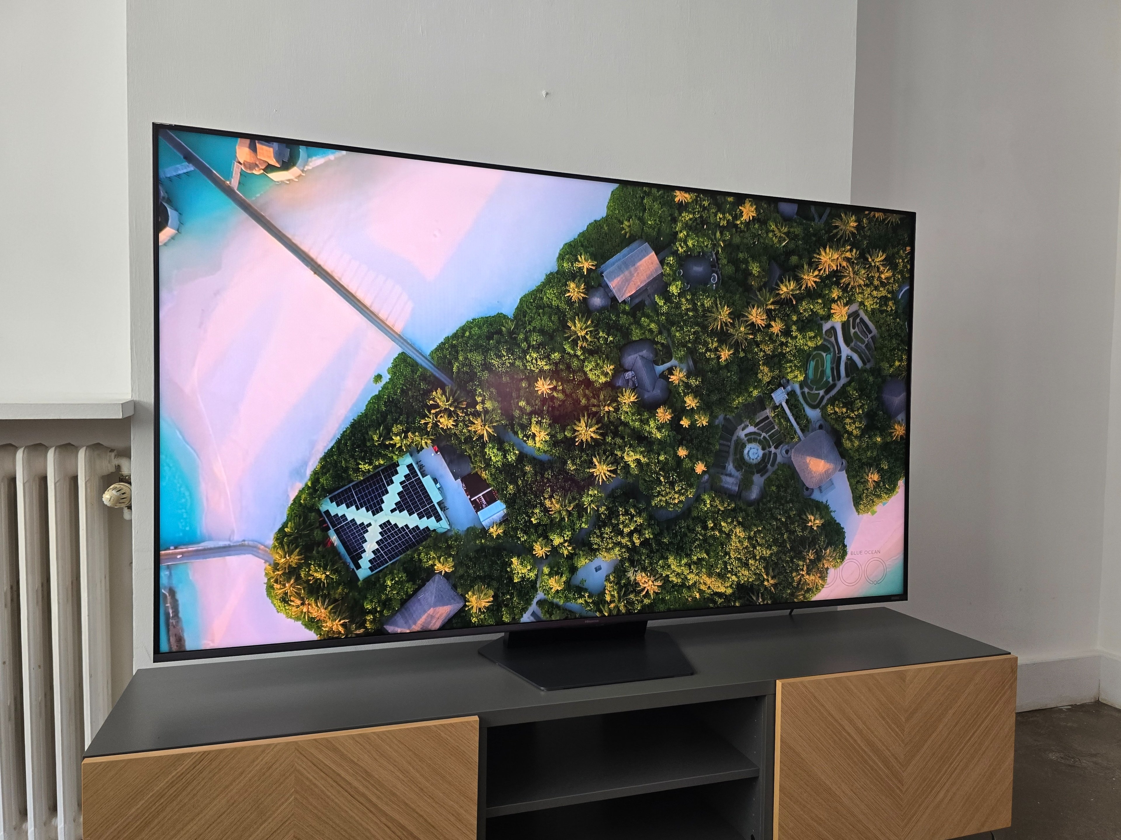

L'Hisense UR9S de 75 pouces sur lequel je vous donnerai mes impressions (et mesures) complètes dans un article à venir. © Matthieu Legouge
