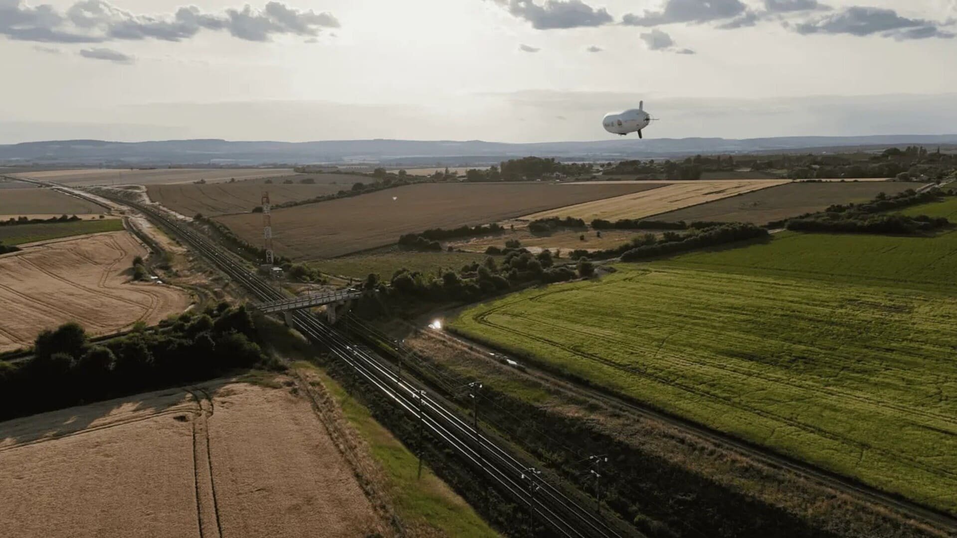

La réponse de HyLight, c'est le HyLighter, un drone dirigeable gonflé à l'hélium, capable de voler 8 à 10 heures par jour. « Avec un HyLighter, on est sur 150 à 200 km par jour en capacité et on va atteindre les 350 km par jour, en une dizaine d'heures de vol », promet Thomas Laporte. Pour se diriger, l'engin s'appuie sur des gyroscopes avant et arrière, d'ailleurs entièrement conçus par HyLight, qui s'orientent dans toutes les directions, y compris pour du vol stationnaire prolongé.
C'est à l'avant de l'appareil que se concentre toute la charge utile. Le HyLighter peut embarquer jusqu'à dix kilogrammes de capteurs, selon les missions. Pour l'énergie, il y a deux options avec, au choix, une batterie classique ou une pile à combustible hydrogène certifiée pour l'usage aérien, avec une bonbonne fabriquée en Italie et une pile à combustible conçue en Angleterre. Et la fierté de la maison, c'est son ancrage européen. « 80 % de ce que vous voyez sur le HyLighter est fait en Europe », souligne Thomas Laporte. L'enveloppe, son matériau, son assemblage : tout sort des hangars de Brétigny-sur-Orge. Qu'il s'agisse de son enveloppe, de son matériau ou de son assemblage, tout sort des hangars de Brétigny-sur-Orge. Les 20 % restants (moteurs, batteries de série et quelques puces) sont achetés sur étagère, principalement en Chine ou à Taïwan.
Les HyLighters, il y en a seize construits à ce jour, et quatre sont actuellement en opération. Au quotidien, ils quittent leur base en camion et sont déployés à plusieurs centaines de kilomètres. En ce moment, ses missions couvrent la Charente-Maritime, le Languedoc-Roussillon, la Provence et la Normandie. « Nos pilotes sont à Brétigny-sur-Orge en Île-de-France alors que le HyLighter est à plusieurs centaines de kilomètres », explique Thomas Laporte. Ils sont connectés par satellite et réseaux 4G/5G et veillent à la sécurité du vol tandis que d'autres opérateurs surveillent la qualité des données collectées en temps réel.
Le HyLighter est en train de survoler une ligne à grande vitesse. © HyLight
