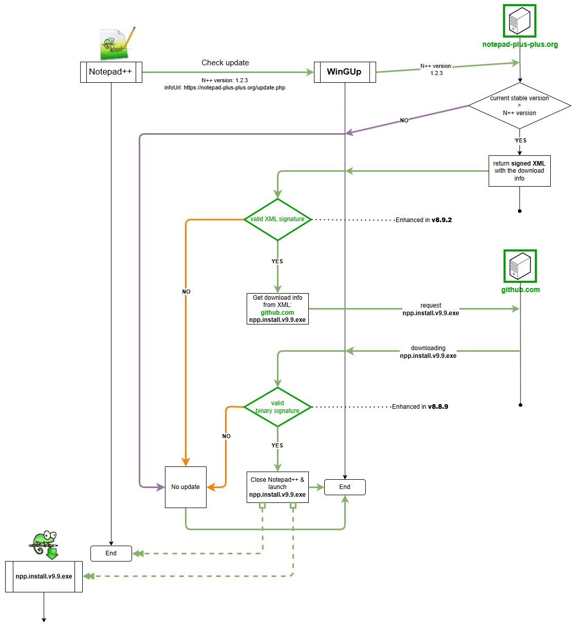

La version 8.9.2 introduit un second point de contrôle, cette fois en amont du téléchargement. Le fichier XML qui indique au logiciel quelle version récupérer et où la trouver est désormais signé numériquement selon le standard XMLDSig (signature numérique permettant de garantir l’intégrité et l’origine d’un document XML), puis contrôlé côté client avant toute opération. Le logiciel ne se contente donc plus de valider ce qu’il installe, il s’assure aussi que l’instruction reçue pour effectuer cette installation provient bien d’une source authentique.
En clair, grâce à cette double vérification, un acteur malveillant qui chercherait à mener une attaque similaire à celle observée en 2025 devrait à la fois compromettre la distribution des fichiers et être capable de produire des signatures cryptographiques valides. Une combinaison nettement plus difficile à mettre en œuvre.
Le nouveau système de double vérification introduit dans la dernière version de Notepad++ contrôle à la fois l’authenticité de l’instruction de mise à jour reçue depuis le serveur et celle de l’installeur effectivement téléchargé. © Notepad++
