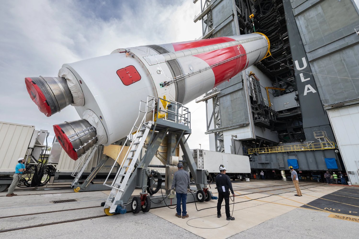

La fusée Vulcan Centaur en train d'être déplacée. ©United Launch Alliance
