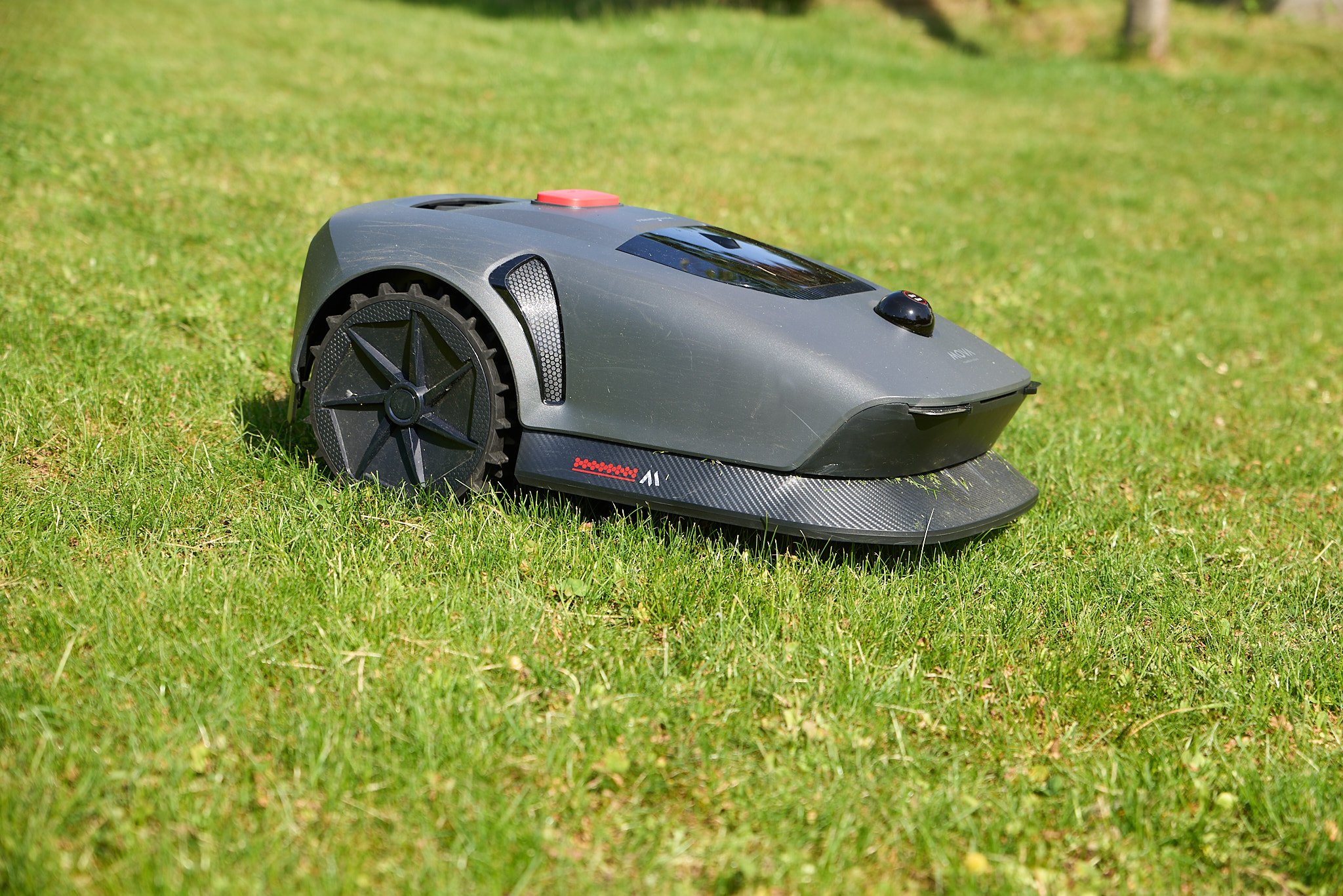

Le Mova 600 fait une entrée remarquée dans notre top des meilleurs robots tondeuses disponibles en 2025. Cet appareil, très intéressant avec son système de cartographie automatique, nous a véritablement séduits durant notre test.

Les robots tondeuses évoluent vers une automatisation toujours plus poussée, intégrant désormais des technologies issues de la robotique avancée. Le Mova 600 ambitionne justement de simplifier radicalement la tonte en naviguant précisément et automatiquement dans le jardin grâce à son capteur LiDAR. Une prouesse pour un prix assez contenu qui pousse l'appareil directement dans notre top des meilleurs robots du moment.

Le Mova 600 utilise un système de navigation LiDAR 3D UltraView, permettant de cartographier le jardin avec précision et d’optimiser les trajets de tonte. Cette technologie élimine le besoin d’installer des câbles périphériques, simplifiant ainsi la mise en place du robot. Grâce à cette cartographie avancée, le robot peut éviter les obstacles et adapter sa trajectoire en temps réel, assurant une couverture complète de la pelouse.
En complément, le Mova 600 est équipé d’un capteur de pluie. Lorsqu’il détecte des conditions humides, il interrompt automatiquement la tonte et retourne à sa base, préservant ainsi la qualité de la coupe et évitant d’endommager le gazon mouillé. Cette fonctionnalité contribue à maintenir une pelouse en bon état, même en cas de météo changeante.
L’application mobile dédiée permet de contrôler et de programmer le robot à distance. Les utilisateurs peuvent définir des zones de tonte spécifiques, ajuster la hauteur de coupe entre 2 et 6 cm, et planifier des horaires de fonctionnement adaptés à leurs besoins. Cette flexibilité offre une personnalisation complète de l’entretien du jardin.

Le design du Mova 600 est axé sur la simplicité d’utilisation. L’appareil est livré avec sa station de recharge et son bloc d’alimentation, sans nécessiter d’accessoires supplémentaires pour l’installation. La poignée de transport intégrée facilite le déplacement du robot, offrant une commodité supplémentaire pour les utilisateurs.
En termes de sécurité, le Mova 600 dispose d’une alarme qui se déclenche en cas de levée non autorisée, accompagnée d’une notification envoyée à l’application mobile. Cependant, il est à noter que cette alarme est relativement discrète et que le robot ne possède pas d’affichage ou de LED pour indiquer son statut, ce qui peut limiter la visibilité de son fonctionnement en l’absence de l’application.
Le robot est conçu pour fonctionner sur des pentes allant jusqu’à 45 %, ce qui le rend adapté à une variété de terrains. Son niveau sonore est inférieur à 60 dB, assurant une tonte silencieuse qui ne perturbe pas le voisinage. Seule son autonomie pêche un peu, et le robot devra régulièrement se charger pour faire le plein avant de reprendre sa course, mais si vous le lancez le matin, il aura largement eu le temps de finir de tondre une surface maximale de 600 m².
