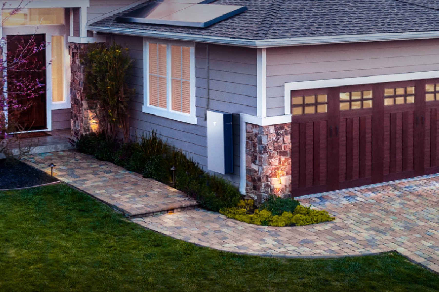

© Tesla
Quoi qu'il en soit, cette nouvelle mouture présente un léger avantage qui pourrait la rendre presque incontournable. En effet, contrairement au Powerwall 2, la troisième génération sera équipée d'un onduleur pouvant supporter jusqu'à six entrées d'énergie solaire. Et si certains souligneront que le Powerwall+ en fait presque autant, notons que Tesla propose ici une solution totalement intégrée sous le même capot. C'est visuellement plus propre, et le résultat final est moins encombrant, et surtout moins lourd.
