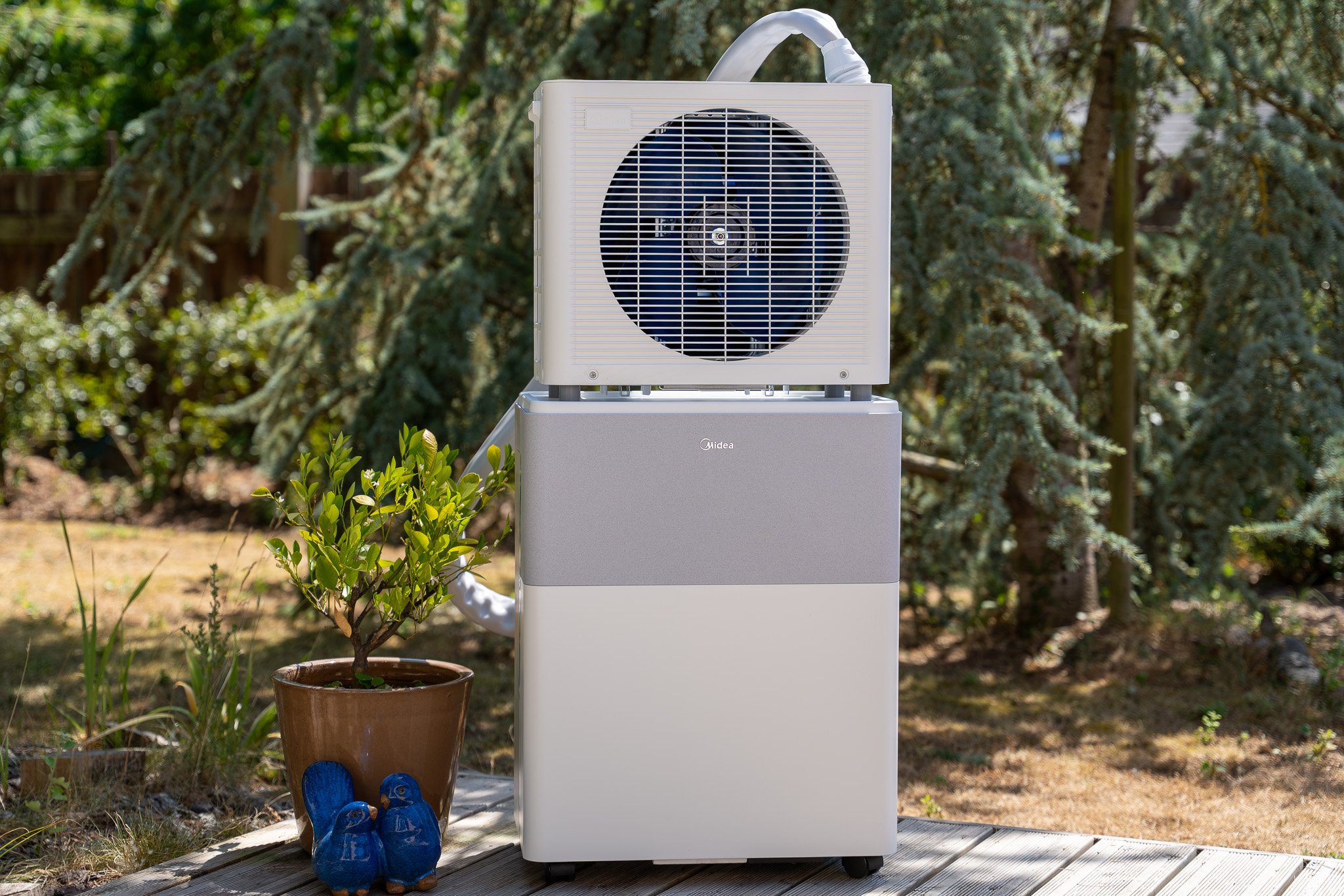

Le Midea PortaSplit, ici avec ses deux unités empilées l'une sur l'autre. © Nathan Le Gohlisse pour Clubic

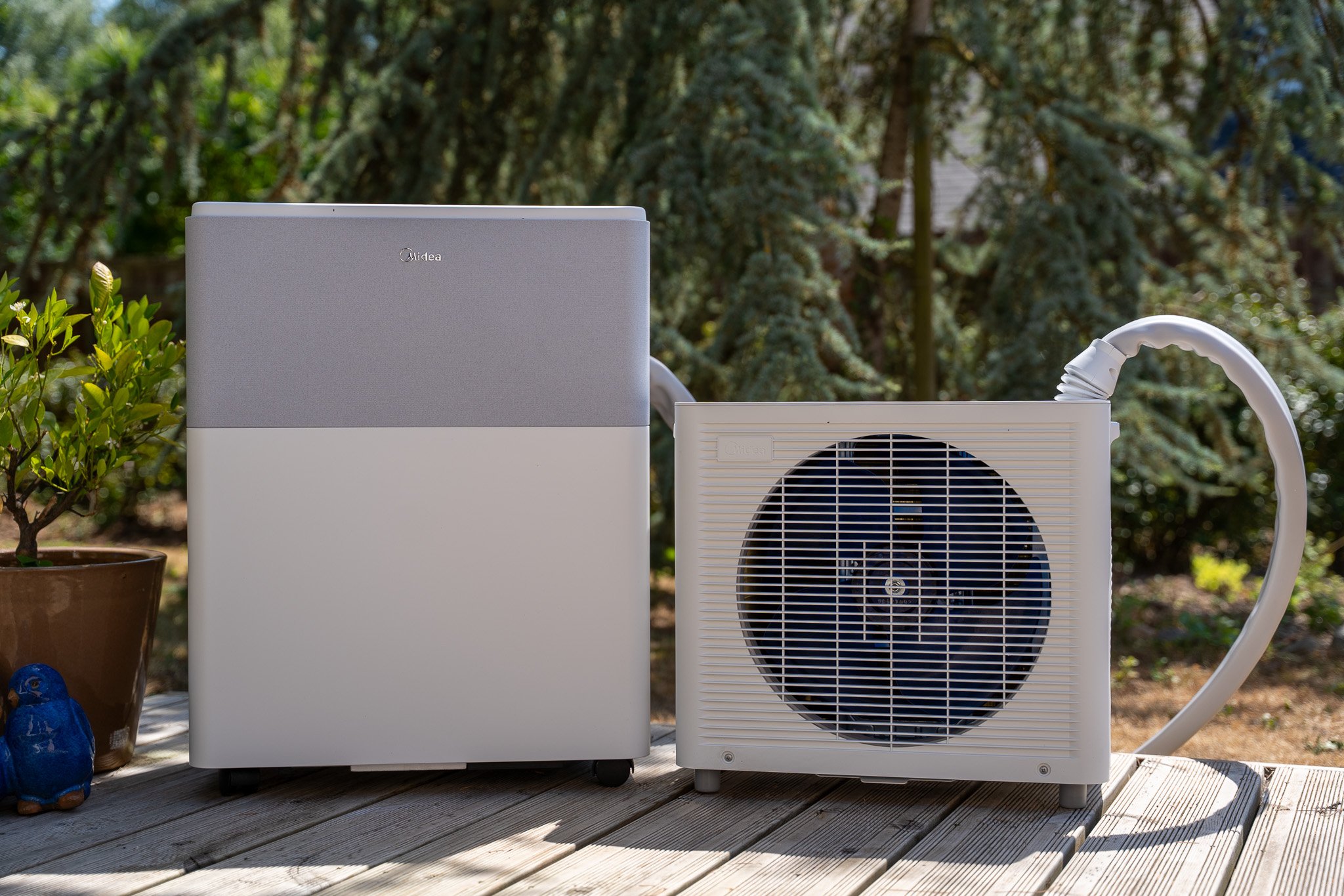

À gauche, l'unité intérieur du PortaSplit ; à droite, l'unité extérieure, plus petite et légère. © Nathan Le Gohlisse pour Clubic
L’appareil se divise en effet en deux unités distinctes reliées l’une à l’autre par une gaine relativement fine (6 cm de large pour 3 cm d’épaisseur environ) qui contient les conduites permettant au fluide frigorigène de circuler entre les deux unités du climatiseur. Cette gaine, sur laquelle je reviendrai plus en détail là aussi, est inamovible. C’est tout le principe du PortaSplit. Si elle l’était et que les deux blocs pouvaient être séparés, l’appareil ne pourrait être commercialisé en Europe sous cette forme, les fluides frigorigènes ne pouvant être manipulés que par des professionnels.
