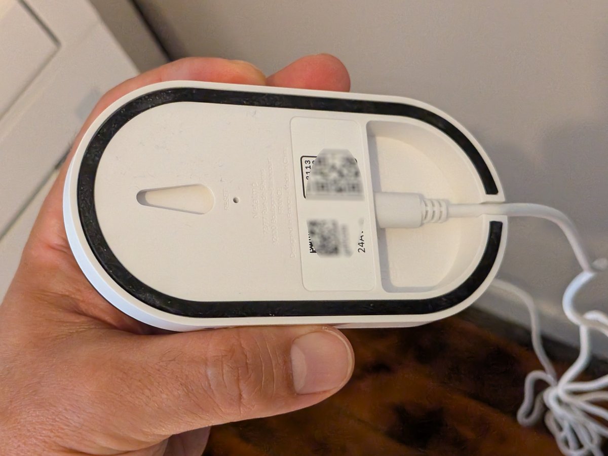

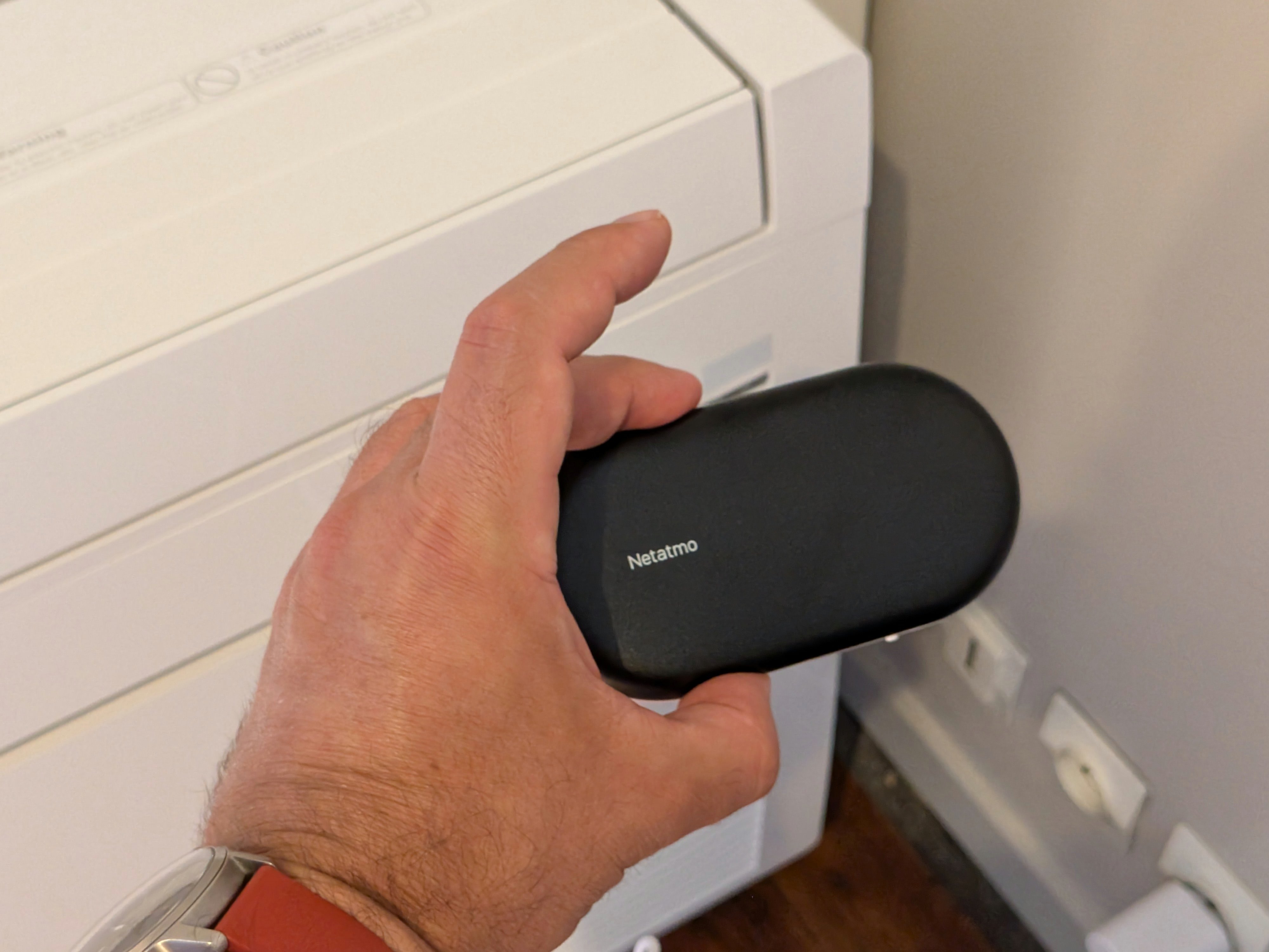

Je n'ai pas eu à sortir la boîte à outils. La Commande Intelligente de Climatiseur (Smart AC Controller en anglais) se présente comme un boîtier en plastique noir et blanc au gabarit assez imposant (12,5 x 6,5 x 2 cm). Le tout est alimenté sur secteur, et se pose sur un meuble ou se fixe à un mur à portée du capteur infrarouge de votre clim. Ce n'est pas le thermostat le plus discret du marché : posé sur une commode ou une étagère, on ne voit que lui, et l'adaptateur secteur n'est pas non plus très compact. Ce n'est certes pas un défaut rédhibitoire, mais j'aurais préféré un gabarit un peu plus ramassé.

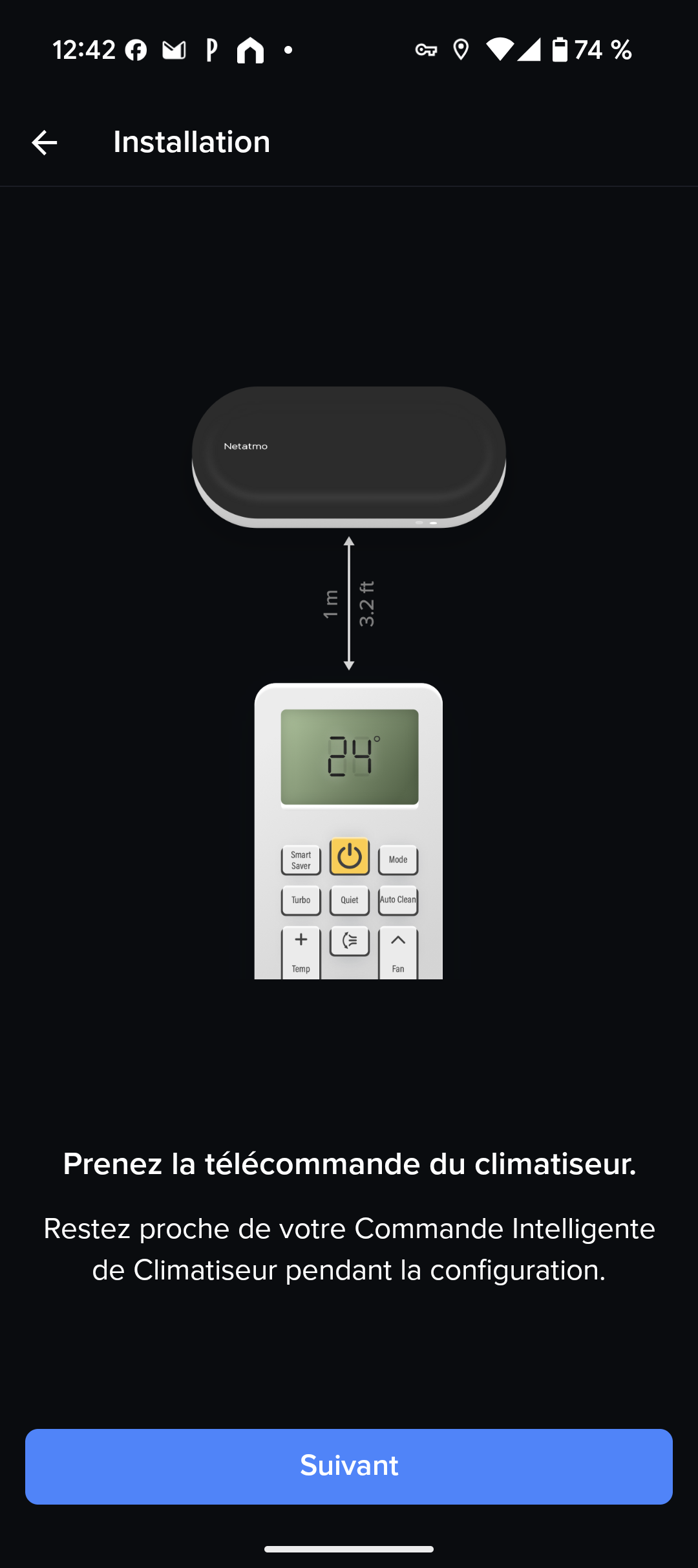

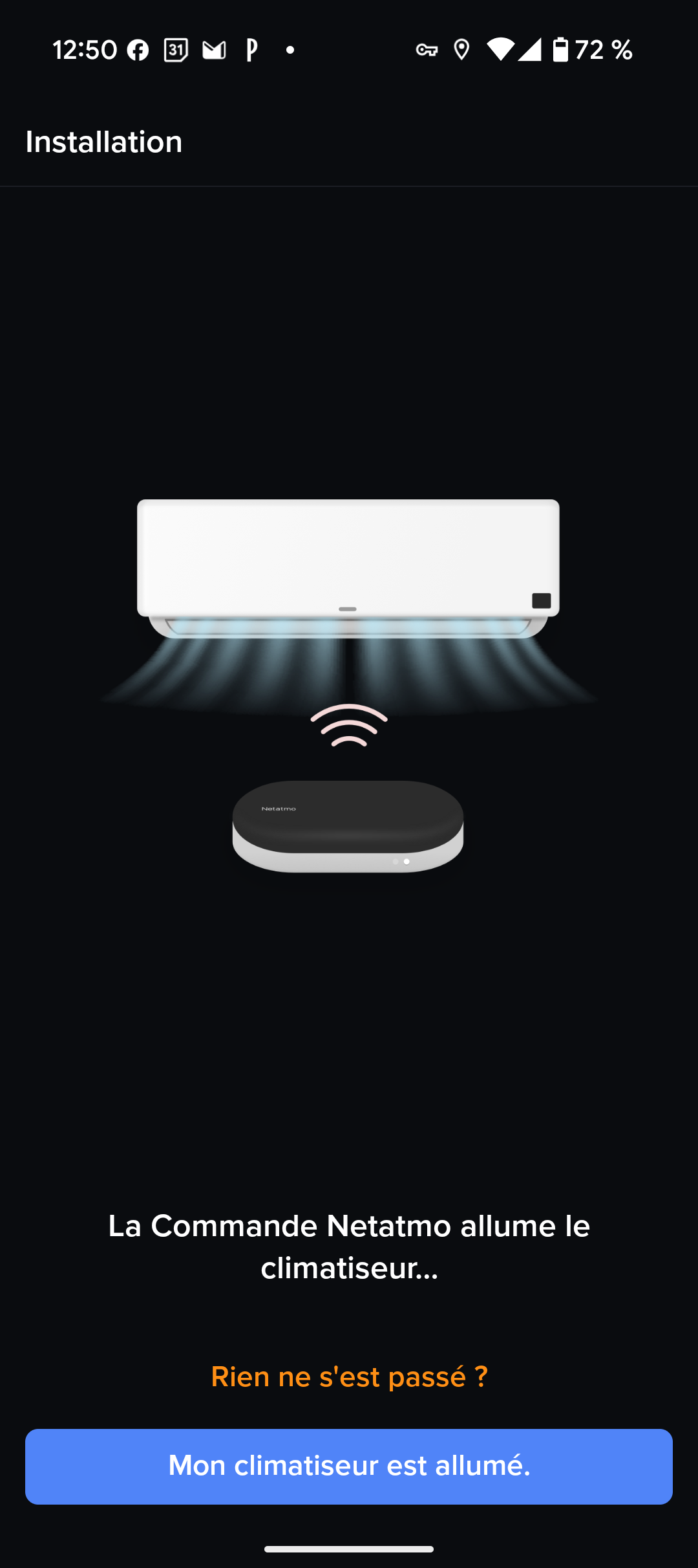

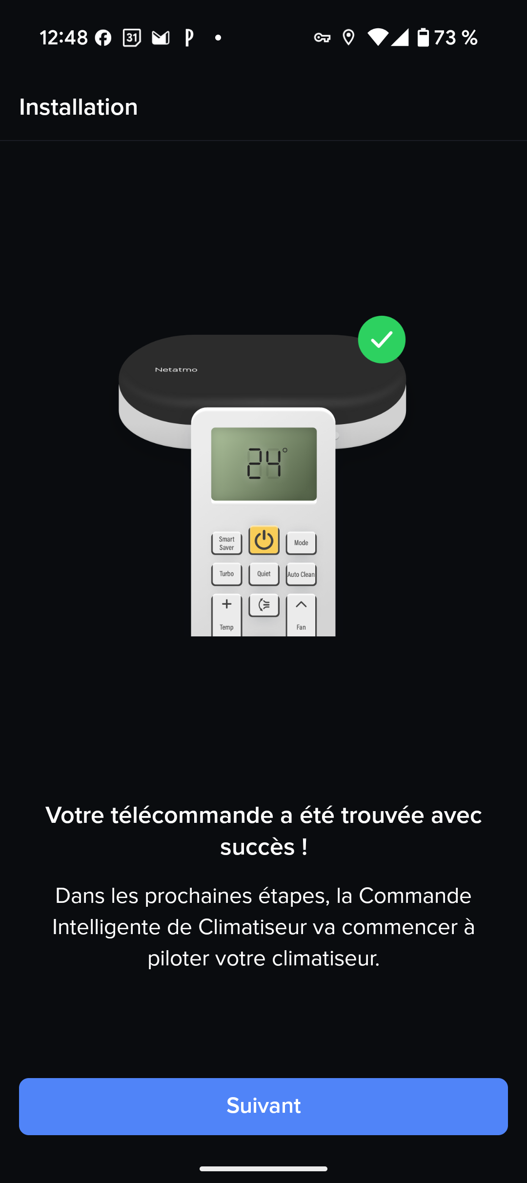

La mise en service est dans la droite ligne des produits Netatmo : on ouvre l'appli Home + Control (compatible Android et iOS), on connecte le boîtier au Wi-Fi du domicile (uniquement sur la bande de fréquences des 2,4 GHz), puis on lui apprend à reconnaître la télécommande infrarouge (IR) de notre climatiseur. Il suffit d'être à moins d'un mètre du boîtier et de le viser, puis d'appuyer sur le bouton On de la télécommande, et cette dernière est reconnue du premier coup. Pas de codes exotiques, pas de redémarrages à répétition : c'est plug-and-play. C'est réellement appréciable de ne pas devoir se battre avec l'infrarouge : l'envoi des commandes est fiable, sans ratés visibles.

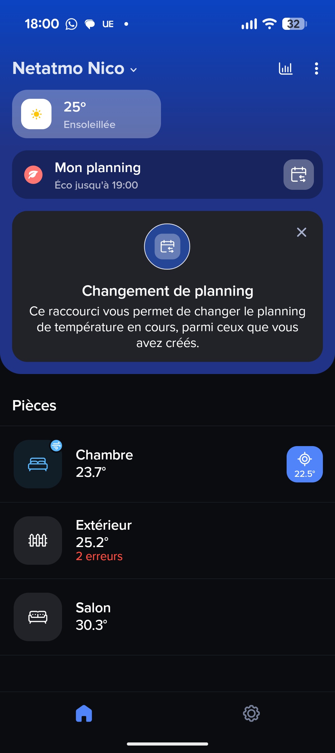

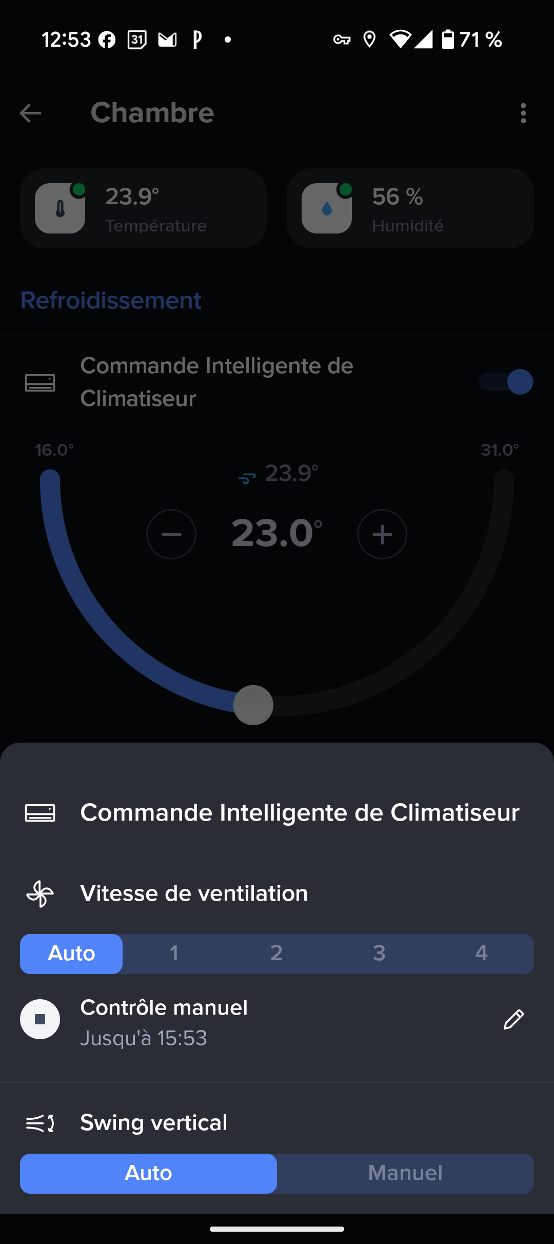

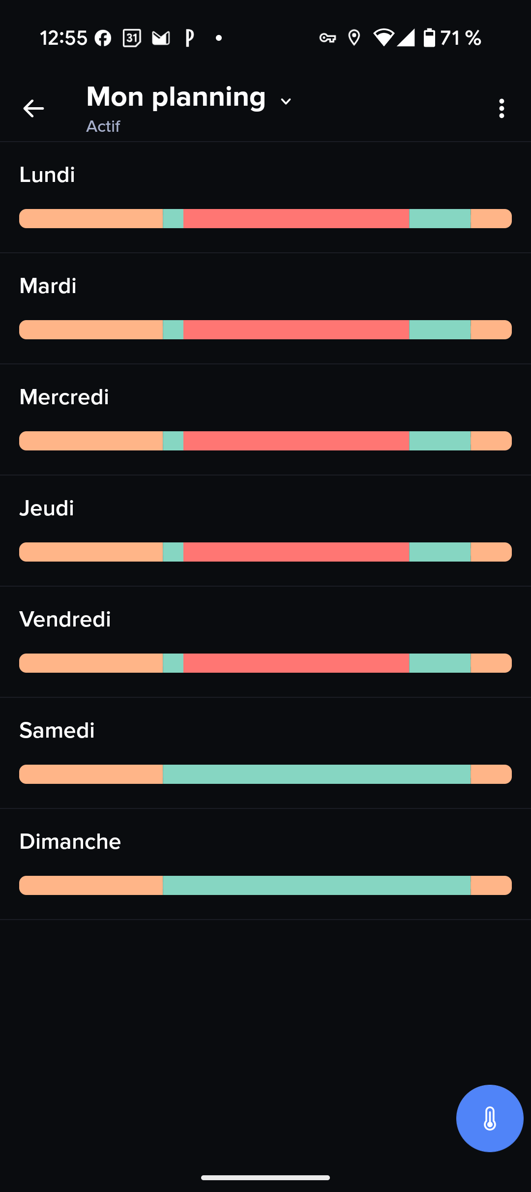

Dans la vie de tous les jours, on pilote la clim depuis l'appli mobile de Netatmo, et ça répond comme attendu. On peut changer le mode (froid, chaud), ajuster la température, régler la vitesse du ventilateur et, surtout, planifier des plages horaires de mise en route ou extinction. Le retour d'état est rapide, je n'ai pas eu besoin de reprendre la télécommande d'origine qui reste néanmoins utilisable en parallèle.

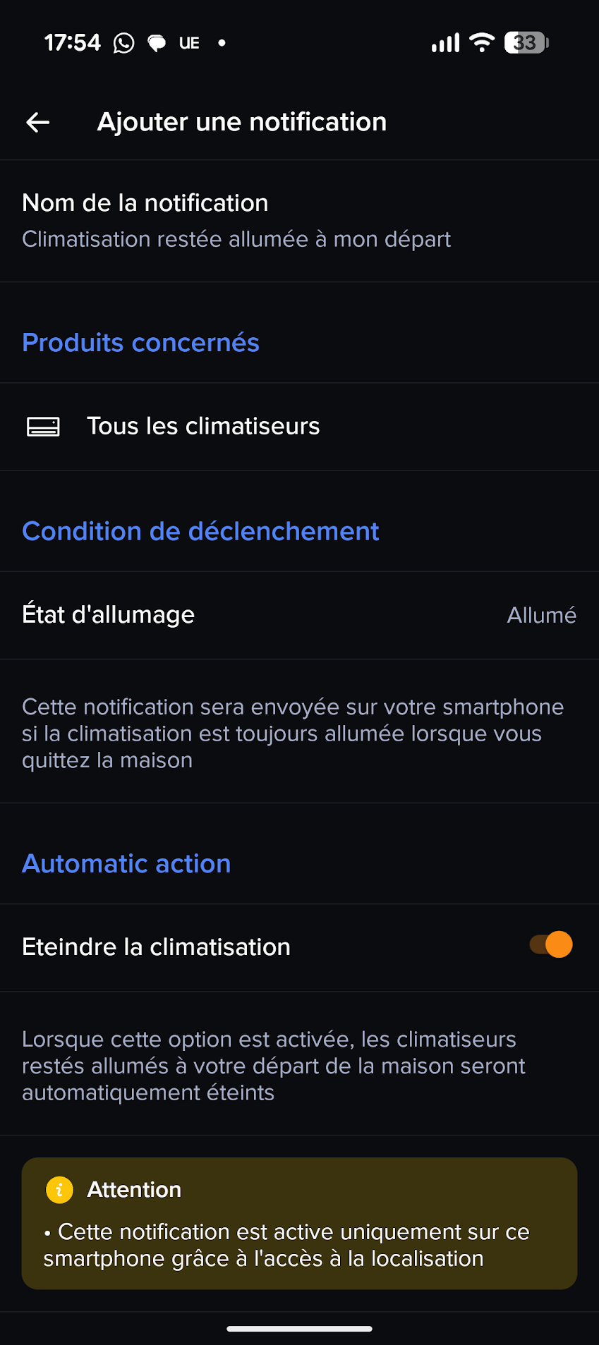

La fonction qui m'a réellement servi : Eco-Assist. Grâce à la géolocalisation de l'appli, la clim se coupe quand je pars et se relance quand je reviens. Sincèrement, c'est le genre d'automatisme qu'on adopte en une journée, et qui évite de refroidir le domicile pour rien.
L'appairage du produit avec la clim est une réussite. Difficile de faire plus simple et efficace. ©Nicolas Guyot pour Clubic

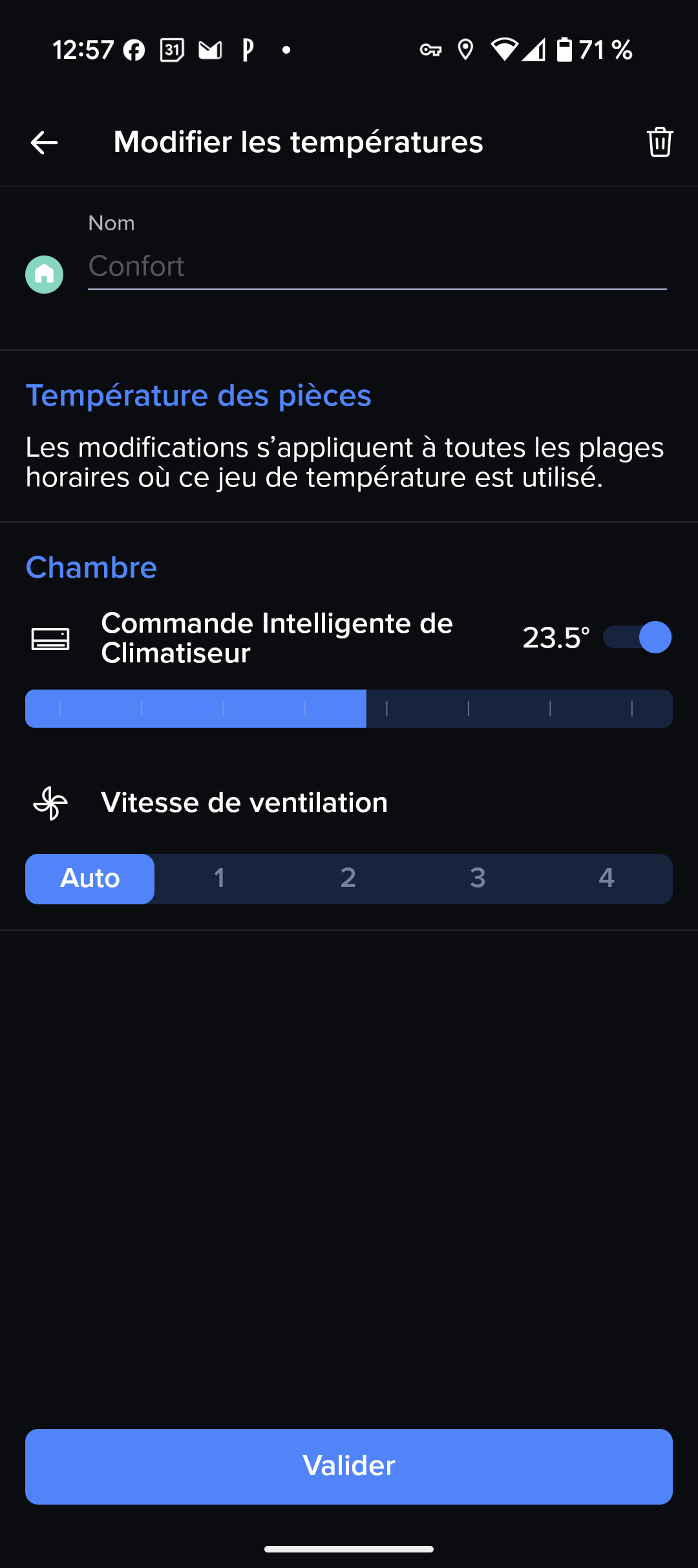

Là où l'expérience pourrait être meilleure, c'est sur la logique de réglage manuel de la température. Définir un seuil de déclenchement qui me convienne m’a demandé quelques essais : on comprend rapidement la stratégie (maintenir une consigne), mais on n'a pas accès à suffisamment de réglages pour expliquer à l'appareil comment atteindre cette température, la maintenir (mode silencieux, oscillations, etc.) et se couper si nécessaire voire basculer en mode ventilation (mode totalement inaccessible). Au final, on ne se prend pas la tête, on vise une température cible et on laisse faire le mode automatique.

La programmation est plutôt simple une fois qu'on a compris la logique de fonctionnement. En revanche, le réglage des jeux de températures pourrait être plus fourni. ©Nicolas Guyot pour Clubic
