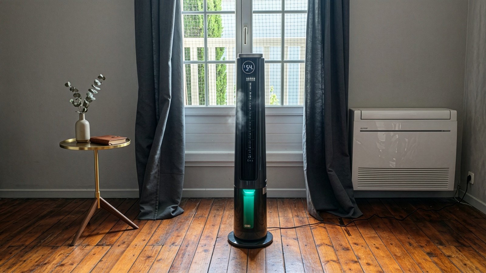

Pas envie d’installer une climatisation pour survivre à l’été, mais besoin d’un souffle vraiment frais, puissant et pilotable depuis le canapé ? Avec son TurboCool 765S, Dreo promet de rafraîchir efficacement une pièce grâce à un ventilateur colonne associé à une brume fine, sans transformer le salon en pataugeoire.
Le ventilateur-brumisateur colonne Dreo TurboCool 765S. ©Nicolas Guyot pour Clubic
Lancé à 220 euros sur le marché français, l'appareil se place dans une catégorie intermédiaire. Plus ambitieux qu'un ventilateur classique, moins contraignant qu'un climatiseur mobile, il mise sur un format vertical, un réservoir de 6 litres, une ventilation sur 12 niveaux, une oscillation à 90° et une connectivité assez poussée. Sur le papier, la proposition est solide. Après une première prise en main, elle l'est aussi dans les faits, même si certaines promesses méritent d'être relativisées.Le déballage et la mise en routeLe Dreo TurboCool 765S donne d'emblée une impression sérieuse. L'appareil est bien posé sur son pied, avec une base suffisamment lestée pour rassurer. C'est important pour un ventilateur colonne appelé à osciller, à brumiser et à fonctionner plusieurs heures d'affilée, parfois au milieu d'une pièce de vie
