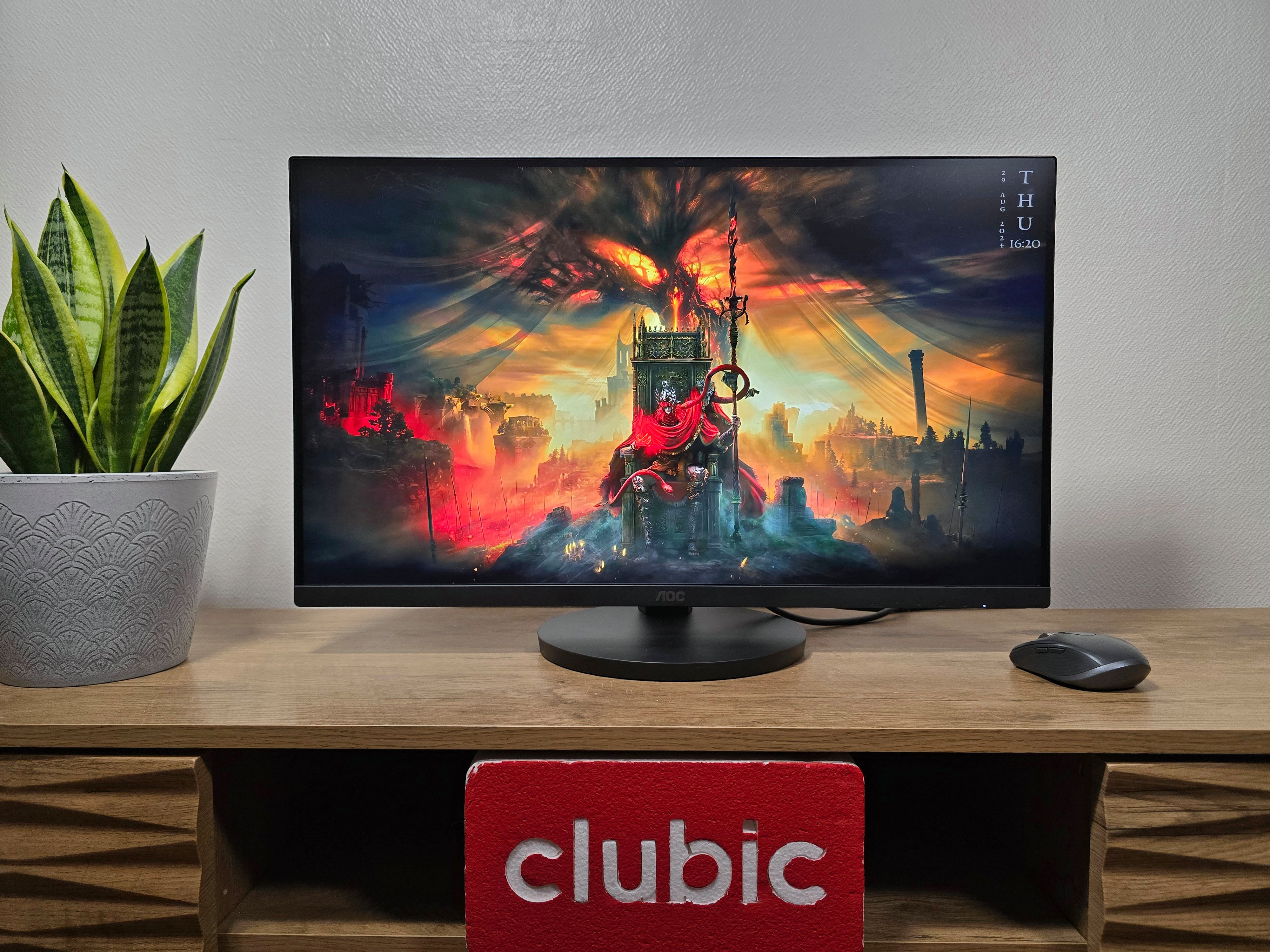

Image en sortie de carton avec le mode "Standard" © Matthieu Legouge pour Clubic

L'écran passe partout et occupe peu d'espace sur un bureau grâce à son pied central compact © Matthieu Legouge pour Clubic
Le moniteur s'équipe d'un support central, circulaire et parfaitement stable, qui ramène la profondeur de l'ensemble à environ 23 centimètres. Le pied ne prévoit aucun passage de câble, mais il offre néanmoins une ergonomie standard, avec un réglage d'une amplitude de 11 centimètres sur la hauteur, ainsi que l'ajustement de l'inclinaison vers l'avant et l'arrière.

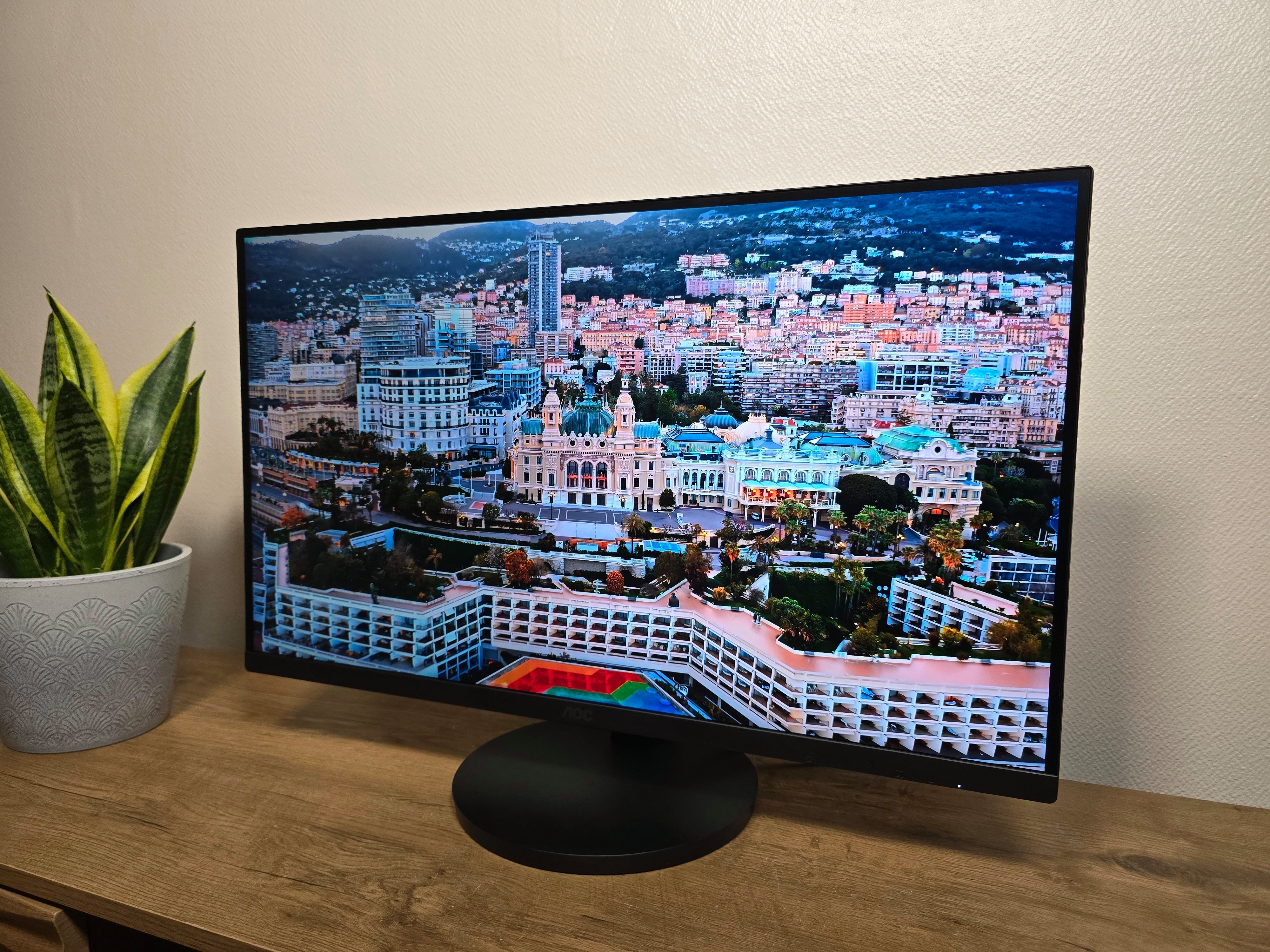

La 4K Ultra HD offre un affichage des plus nets et détaillés sur un écran de 27 pouces comme celui-ci © Matthieu Legouge pour Clubic
