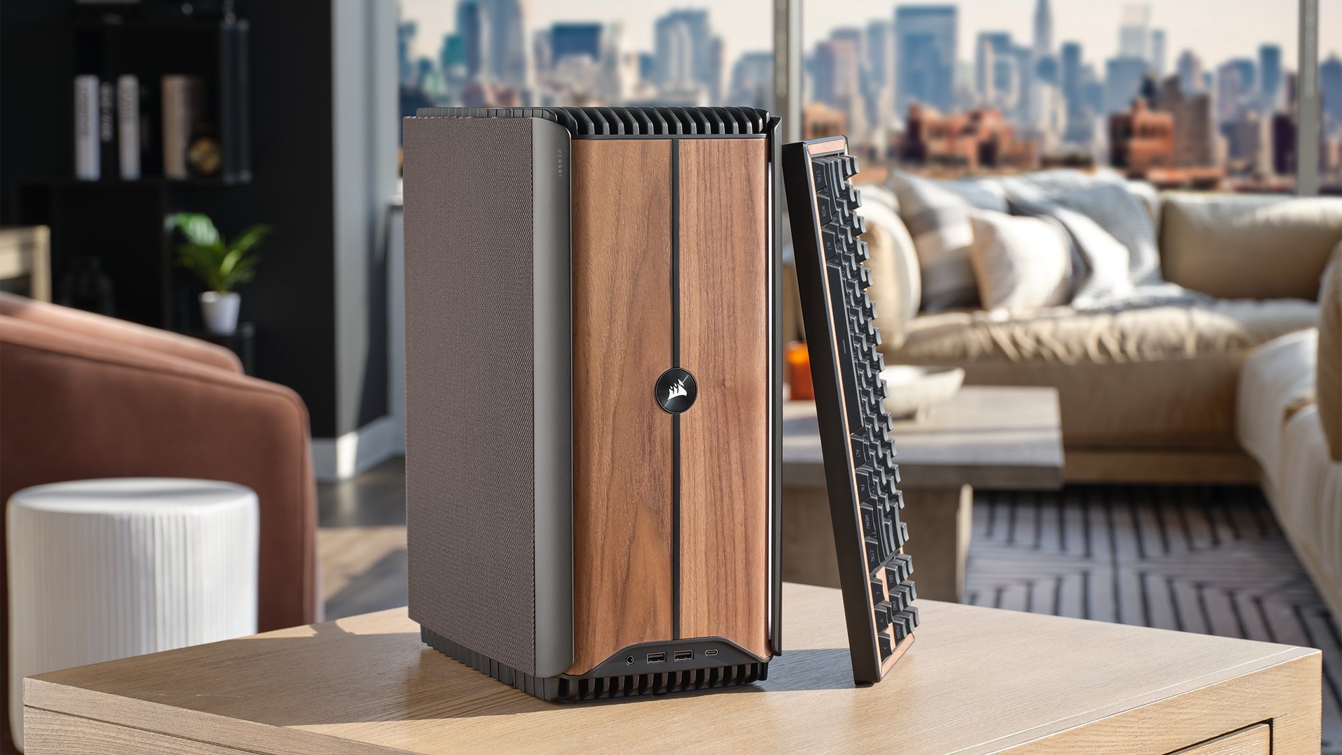

La troisième version du Corsair One est sans doute la plus aboutie © Corsair
Un peu plus d’un an après la sortie de l’i300, Corsair remet le couvert avec une version largement remaniée de son PC. Il s’agit toujours d’une machine relativement compacte, intégrant les composants les plus puissants et se reposant sur du watercooling pour contrer la chauffe. En matière de design cependant, les lignes ont pas mal bougé.
