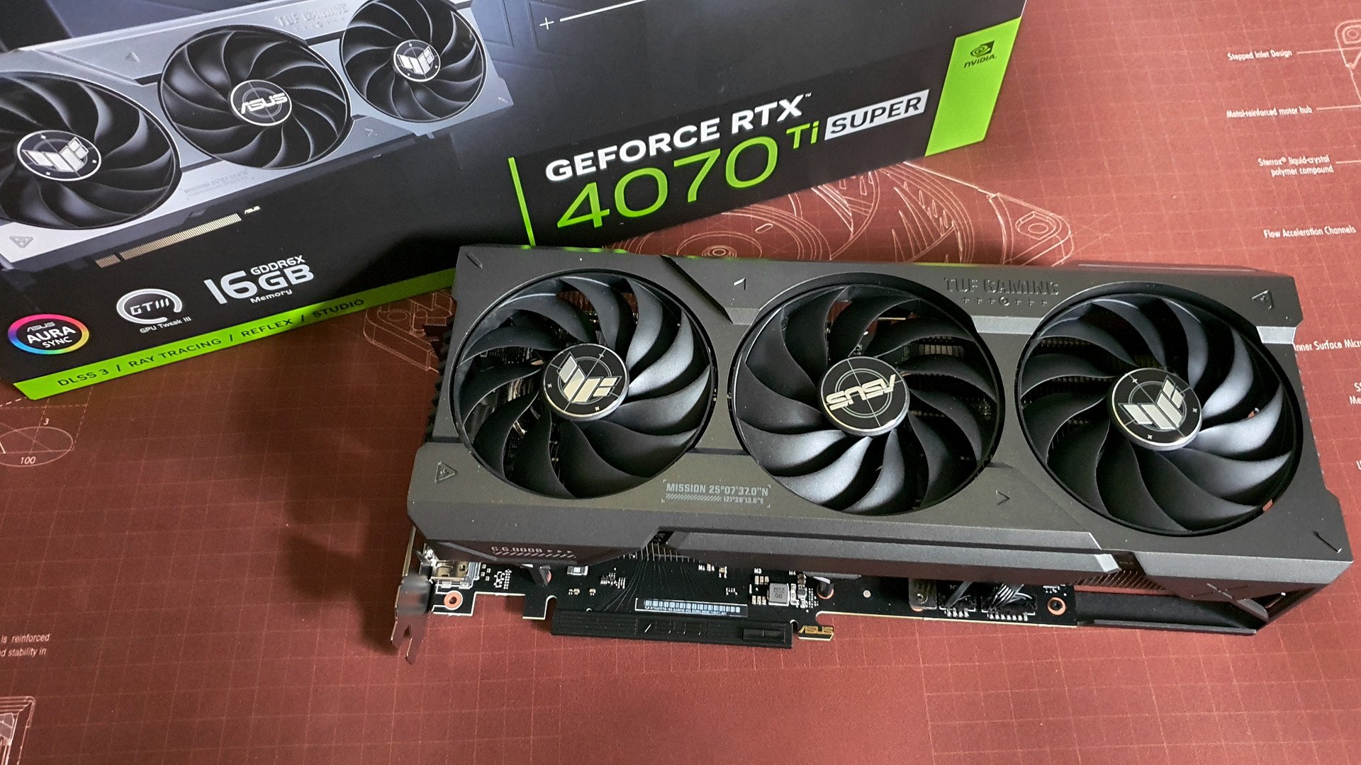

ASUS nous a fait parvenir une élégante TUF Gaming © Nerces pour Clubic

Pas d'erreur possible, c'est marqué dessus ! © Nerces pour Clubic
