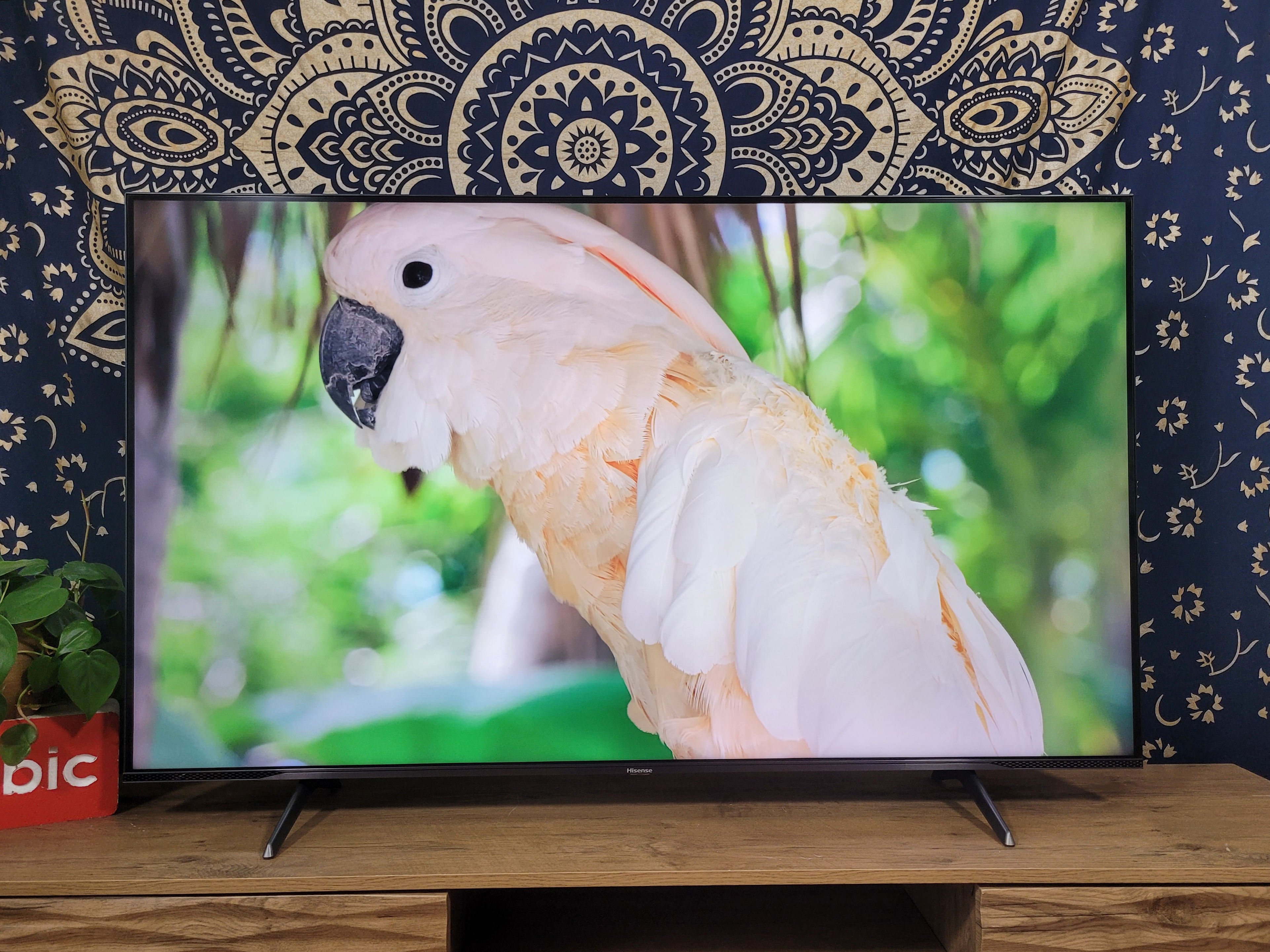

Images en sortie de carton avec le mode "Standard" © Matthieu Legouge pour Clubic

Hisense équipe son E7KQ Pro d’une dalle VA que l’on ne retrouve pas uniquement sur ce modèle de 55 pouces, mais aussi sur le reste de la gamme. L’image produite par la dalle est telle qu’attendue avec ce type de technologie : les noirs sont profonds, mais les angles de vision sont peu ouverts et l’image perd de sa vivacité et de sa luminosité à mesure que l’on s’excentre.
Le résultat est flatteur dès les premiers instants avec ce téléviseur Hisense. Entre les couleurs vives de la dalle QLED et la bonne gestion du rétroéclairage, nous avons le droit à une image qui semble profonde et dynamique. Le contraste natif est d’ailleurs excellent en SDR, avec un taux de 4000:1 dans le mode Filmmaker. Ce taux monte à 5 500:1 en recourant au mode d’image dynamique. Enfin, lorsque nous activons l’option « contrôle dynamique du rétroéclairage » sur « haut », nous obtenons des niveaux de noirs encore plus profonds (avec une luminance de seulement 0,012 cd/m²).
