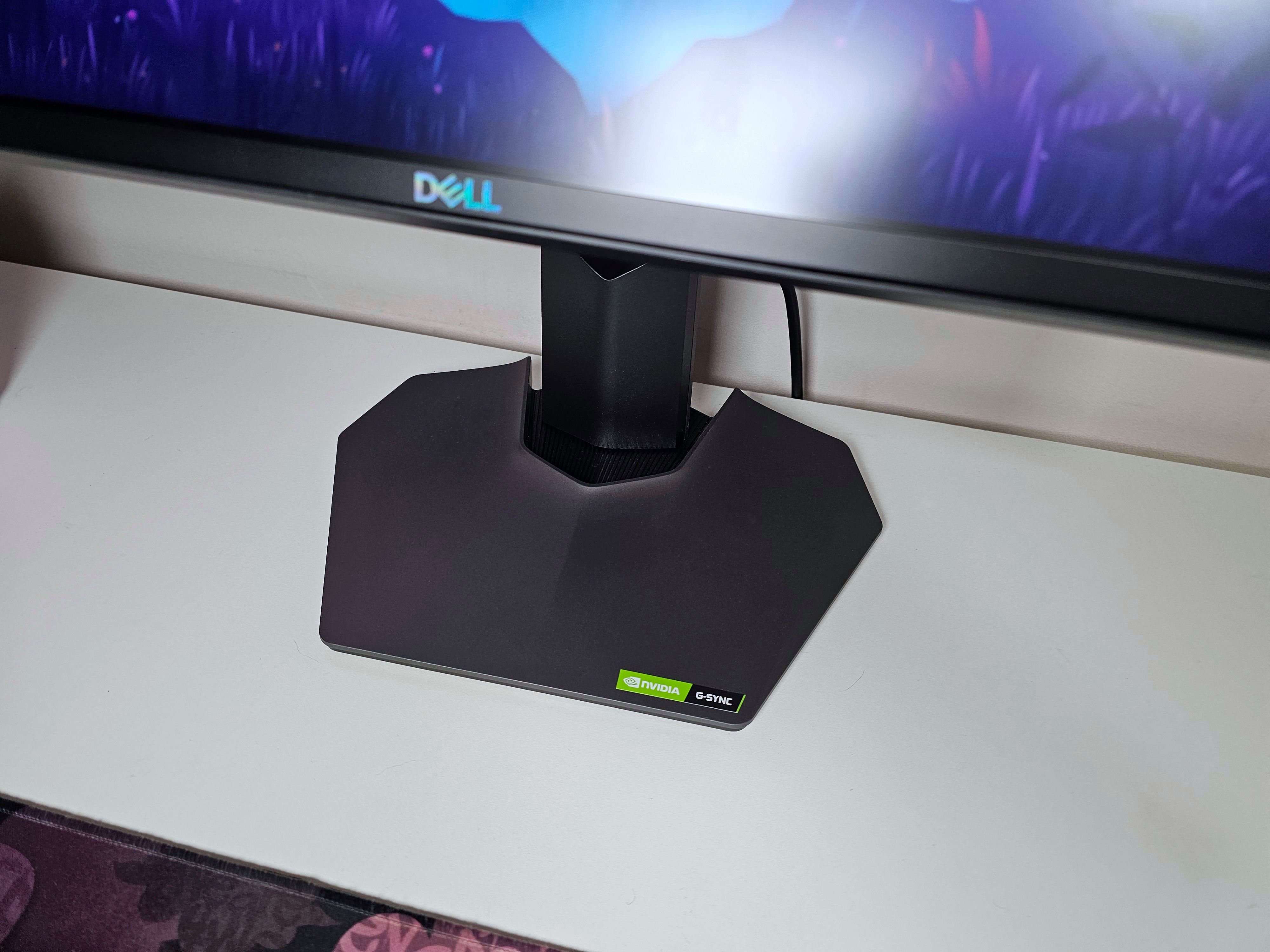

Dell a soigné la construction de son G2524H malgré le fait qu’il s’agisse d’un écran à petit prix. De bonne facture, le support offre une stabilité idéale à l’écran, tandis que les plastiques utilisés pour le châssis semblent robustes. Le pied du moniteur intègre un guide-câble pratique et, mis à part cela, il n’y a rien de particulier à signaler à propos de ce moniteur gaming.
© Matthieu Legouge pour Clubic
