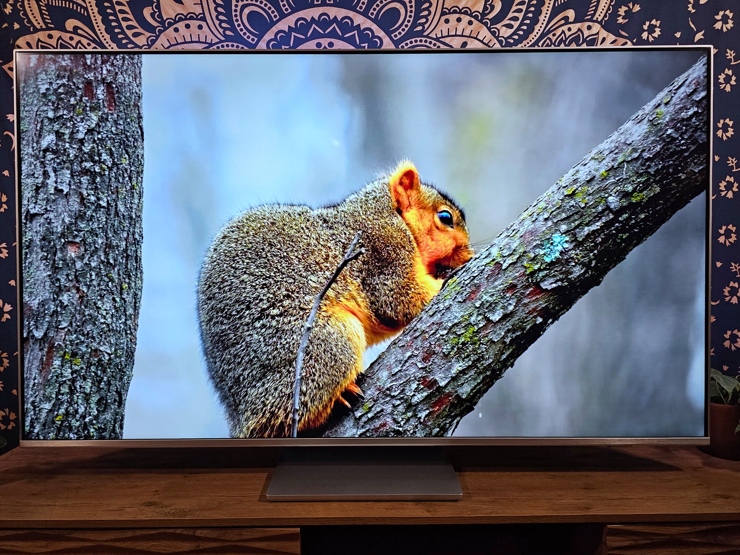

Images en sortie de carton avec le mode « Standard » © Matthieu Legouge pour Clubic
Design : une construction impeccable, quoique massive
Sous la marque Philips, TP-Vision continue de produire des téléviseurs de haute volée en matière de design, de construction et de finitions. En tant que représentant de la gamme The One, le Philips 65PUS8807 a tout intérêt à avoir fière allure en arborant un design à la fois passe-partout et moderne, qui paraît également plus haut de gamme que ses concurrents directs sur cette fourchette de prix.
Ce téléviseur Philips The One est malgré tout imposant, et autant vous prévenir qu’il est nécessaire, au minimum, d’être à deux pour le manipuler. À l’image de son cadre argenté qui n’est pas des plus discrets, le téléviseur est assez massif avec près de 27 kg sur la balance et une épaisseur de 85 mm. Heureusement, son support permet d’installer ce grand téléviseur de 65 pouces sur une majorité de meubles TV. L’installation est rendue à près de 29 cm de profondeur une fois le téléviseur en place tandis que le socle occupe 38 cm d’espace sur la largeur.
