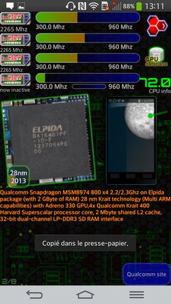

Il embarque un Snapdragon 800 cadencé à 2,26 GHz : c'est le même processeur qui équipe le G2, mais aussi le Galaxy Note 3 ou le Sony XPeria Z1. Rien à redire sur la puce, qui figure toujours parmi les plus véloces que l'on peut trouver sur un smartphone Android. Le GPU Adreno 330 permet de faire tourner la plupart des jeux avec une grande fluidité, et assure parfaitement l'affichage de l'interface.

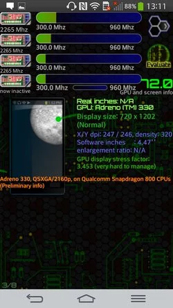

Le plus gros bémol concerne cependant l'écran P-OLED flexible, qui cache un compromis : la définition se limite à 720p, ce qui est assez peu sur une diagonale de 6 pouces. Les pixels sont visibles, et il se dégage une légère impression de flou sur la plupart des éléments, notamment les polices. Ca ne saute pas aux yeux non plus, mais par rapport à la dalle full HD d'un Galaxy Note 3, on est clairement un cran en dessous en termes de lisibilité.

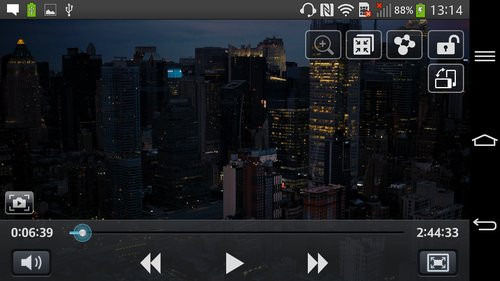

On pourrait le percevoir pour le jeu ou la lecture vidéo : en mode paysage, l'écran est censé renforcer l'immersion dans le contenu. Malheureusement, à l'exception des vidéos, l'effet est un peu gâché par l'omniprésence de la barre de boutons virtuels sur le côté. Une mise à jour vers Kit Kat s'impose, le smartphone étant seulement en version 4.2.

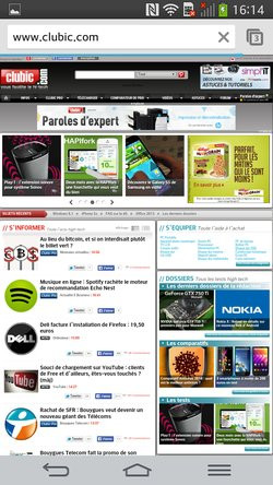

Un autre bénéfice - minime - pourrait résider dans le défilement des pages en mode portrait. Il nous a semblé qu'il était légèrement plus agréable, lors de la navigation web, d'effectuer les gestes sur l'écran du LG G Flex. Là encore, difficile de savoir si c'est une réelle avancée, ou un simple effet placebo.

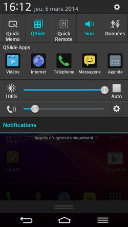

La surcouche LG est assez chargée en gadgets, mais le constructeur a fait un effort pour la rendre plus sobre graphiquement. Les défauts subsistent néanmoins, notamment la nécessité de passer par les paramètres pour nettoyer le panneau de notifcations, encombré au possible.

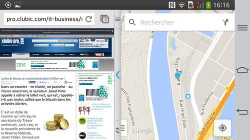

Parmi les optimisations pas trop gadget, à défaut d'être originales puisque copiées sur Samsung, on retrouve le mode d'utilisation à une main qui permet d'aligner le clavier à gauche ou à droite, ainsi que le mode double fenêtre, pour afficher deux applications côte à côte. Malheureusement, Samsung a un train d'avance : ici il faudra se passer de la compatibilité d'applications tierces comme Twitter, Facebook ou Evernote.

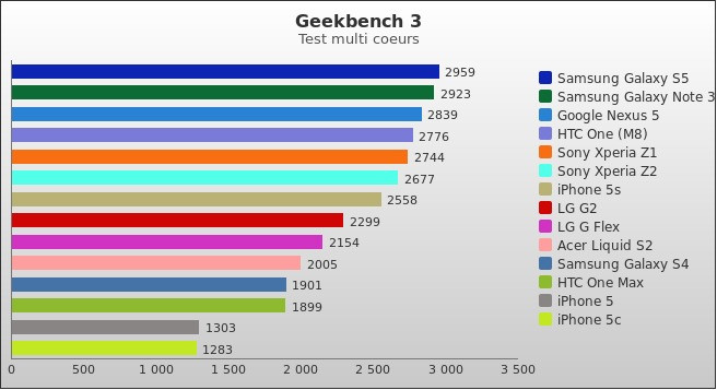

Sans surprise, le LG G Flex obtient des résultats proches de ceux du LG G2, mais toujours un peu en dessous. On reste dans une moyenne haute : le Snapdragon 800 qui équipe le terminal reste une des meilleures puces mobiles à l'heure actuelle. Néanmoins on constate cette légère différence, pas forcément perceptible à l'usage du téléphone au quotidien.
