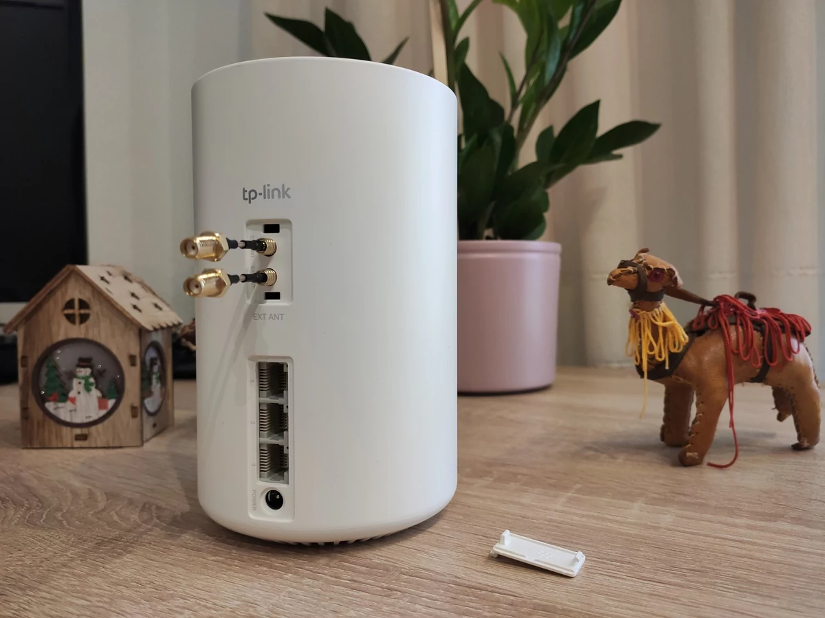

En plus du routeur Deco X20-4G et de son bloc d'alimentation, le fabricant inclut un câble Ethernet RJ45 et deux adaptateurs SMB vers SMA afin de laisser la possibilité de connecter des antennes 4G externes sur l'appareil. Ces antennes ne sont pas fournies avec le routeur, contrairement au modèle Archer MR600.
Des adaptateurs, mais pas d'antennes externes dans la boîte © Alexandre Schmid pour Clubic

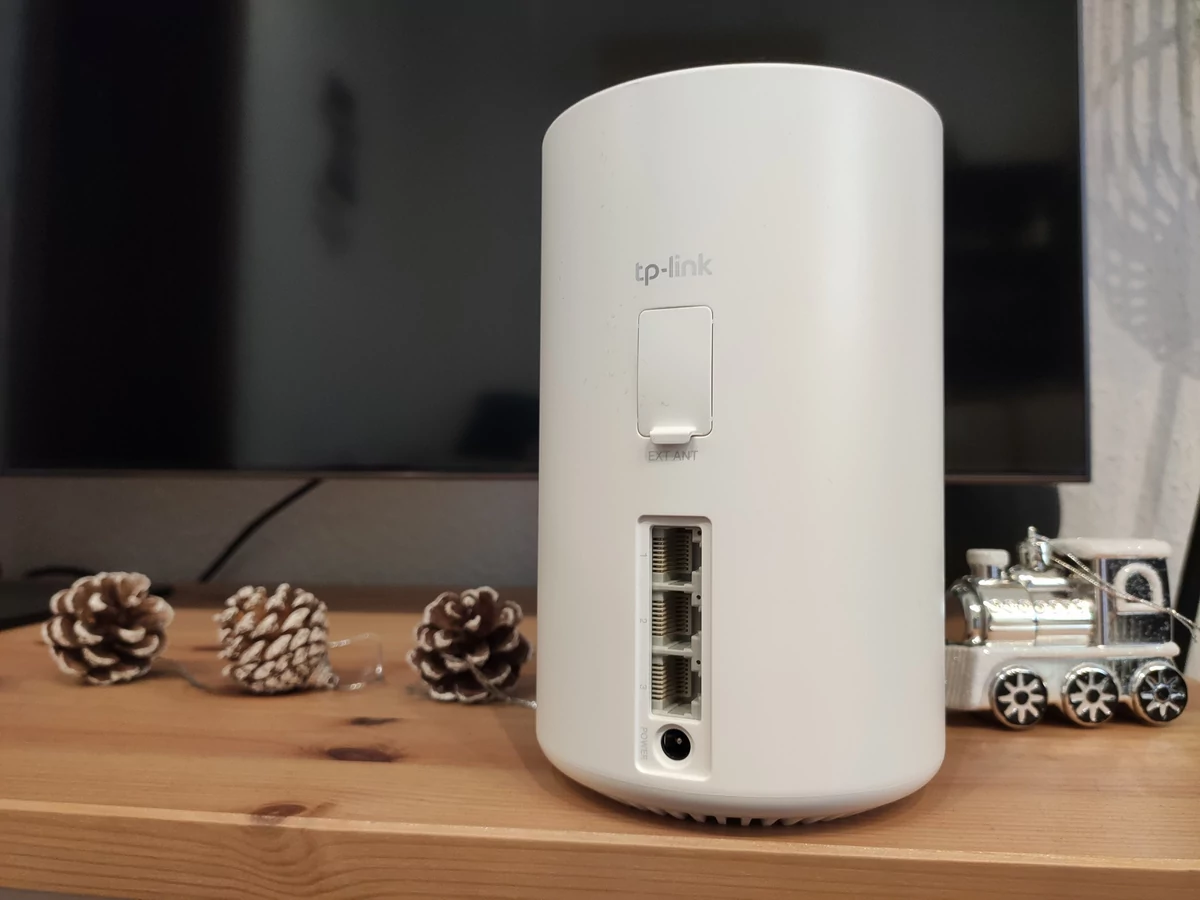

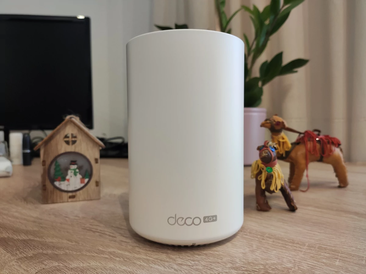

Le TP-Link Deco X20-4G arbore un form factor cylindrique. Il est paré d'un blanc mat sur la majeure partie de sa surface et d'un blanc brillant sur la partie supérieure. Il est assez imposant, mesurant 167 mm de hauteur, mais son esthétique générale sobre et plutôt classe en fait un appareil que l'on n'a pas forcément envie de cacher.
Au dos du routeur, une trappe cache la connectique permettant de brancher des antennes externes 4G afin d'améliorer la captation du signal. En dessous de cette trappe, on retrouve trois ports Ethernet Gigabit pour connecter des appareils en filaire et bénéficier de meilleures performances. La prise d'alimentation est positionnée plus bas dans l'axe vertical des ports Ethernet.

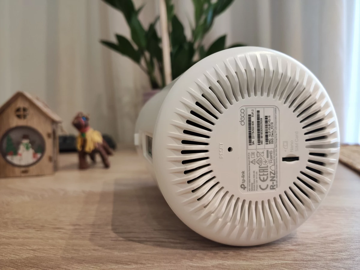

La base du Deco X20-4G cache l'emplacement pour carte Nano SIM ainsi que le bouton de réinitialisation de l'appareil. Étrangement, une bonne partie de la LED d'indication du statut du routeur se trouve ici, invisible donc quand le routeur est placé comme il le doit. Une petite portion de celle-ci émerge tout de même, laissant apparaître une discrète lumière.

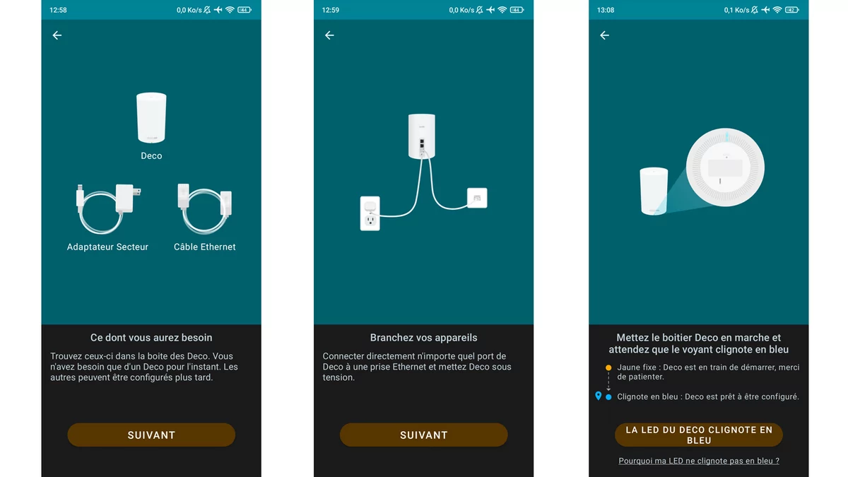

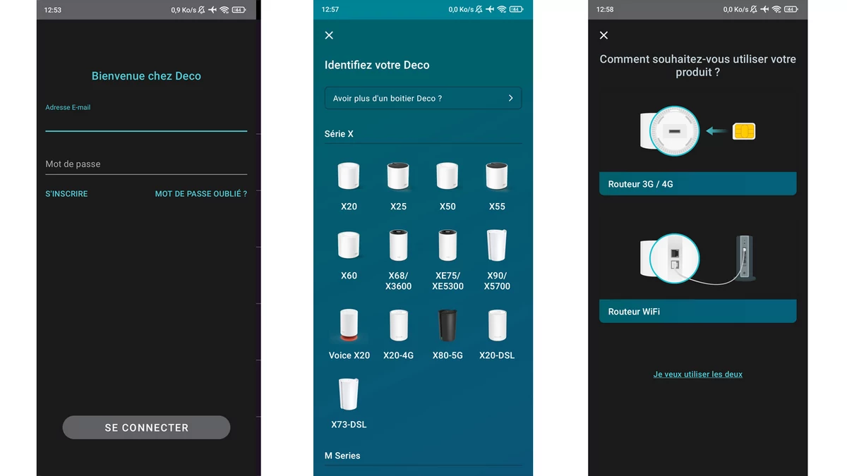

Pour pouvoir configurer le Deco X20-4G le plus simplement qui soit, c'est-à-dire par l'application TP-Link Deco disponible sur le Play Store d'Android et l'App Store d'iOS, il est obligatoire de créer un compte. Une contrainte dont on se serait bien passé, à laquelle il faut bien se plier chez la concurrence également.

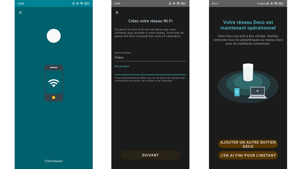

L'application demande de renseigner le modèle du boîtier Wi-Fi à paramétrer, et de choisir dans quel mode il sera utilisé : routeur 3G / 4G et routeur Wi-Fi. Nous avons essayé les deux pour les besoins de ce test.
L'utilisateur est ensuite guidé à travers différentes étapes agrémentées de texte et de visuels qui nous font très bien comprendre ce que l'on doit faire. Ce n'est de toute manière pas bien compliqué. Une fois mis sous tension, le routeur prend un peu de temps à démarrer. Par contre, la mise en place du réseau et la connexion au smartphone ou à la tablette sont plutôt rapides.
La configuration en mode routeur Wi-Fi est extrêmement simple, celle en mode routeur 4G, qui nous intéresse le plus ici, légèrement plus compliquée. Nous avons dû nous y prendre à plusieurs fois avant de bien insérer la carte Nano SIM dans la fente prévue à cet effet. Au moins, celle-ci n'est pas dissimulée derrière une trappe.
Si la carte est protégée par un code PIN, il faut bien entendu la débloquer dans l'application. Dans notre cas, il a aussi été demandé de configurer manuellement la carte SIM pour le routeur. C'est peut-être l'étape la plus compliquée pour les novices, sachez juste qu'une simple requête sur un moteur de recherche vous permettra de connaître l'APN à renseigner en fonction de l'identité de votre opérateur.

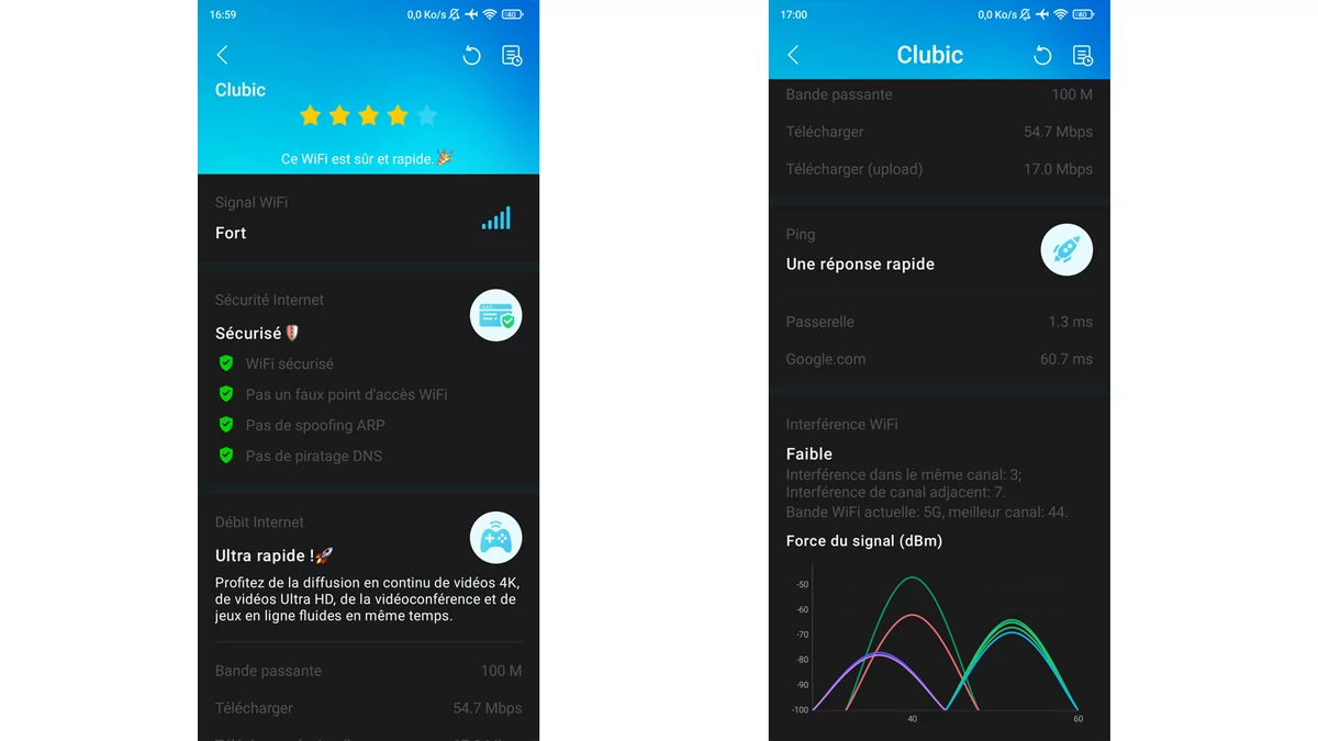

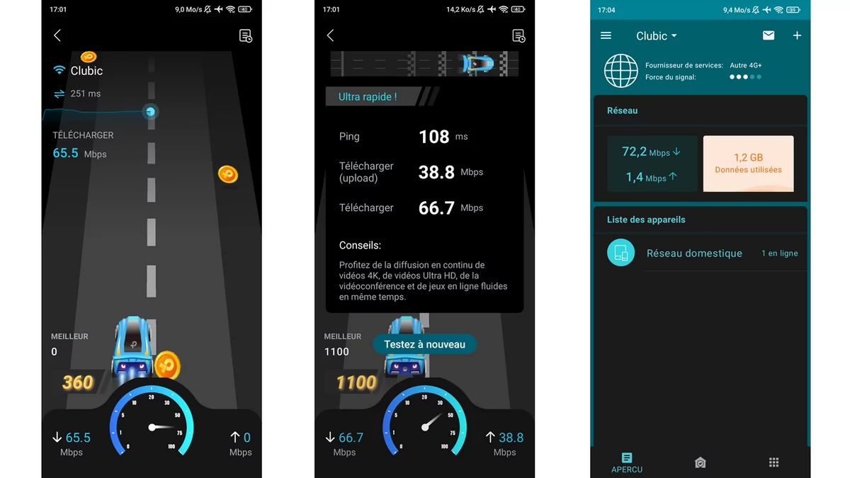

L'écran d'accueil donne un aperçu de l'état du réseau : force du signal, utilisation de la bande passante, données mobiles utilisées, appareils connectés au réseau du routeur… Il s'agit donc d'un tableau de bord classique pour ce genre de plateforme.

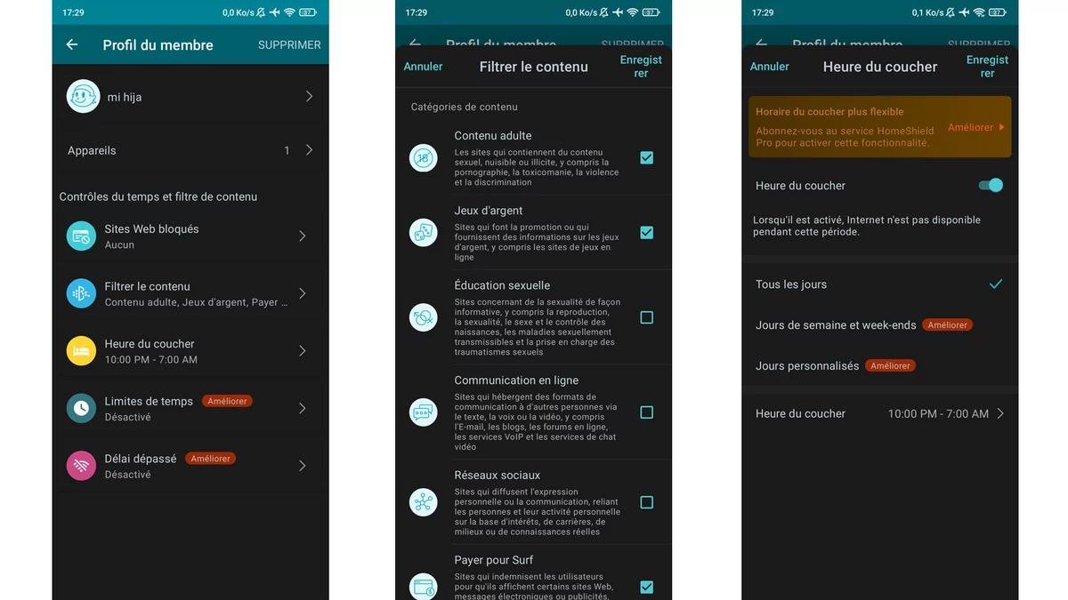

Le contrôle parental est très bien pensé, offrant la possibilité d'établir des profils pour chaque membre de la famille concerné, et d'attribuer plusieurs appareils à chaque personne. L'accès à des sites web spécifiques peut être bloqué en tapant leur URL, un filtre de contenu permet de choisir des catégories à bloquer (sites pornographiques, de jeux d'argent, hébergeant des fichiers à télécharger, réseaux sociaux…).
Une plage horaire de coucher peut aussi être programmée, durant laquelle Internet n'est plus accessible. Malheureusement, le HomeShield de base ne permet que de choisir une plage horaire pour tous les jours de la semaine, il faut la version Pro pour fragmenter l'utilisation entre la semaine ou le week-end et de personnaliser les horaires pour chaque jour.
Idem pour l'option de limite de temps, qui permet de définir une durée maximale d'utilisation par jour et la fonction de délai dépassé, autorisant de couper toute connexion au réseau selon des heures définies de manière personnalisée.
Le contrôle parental va jusqu'à vous faire savoir précisément combien de temps un profil a passé en ligne, le top 5 des sites qu'il a le plus visités, et le top 5 des sites qui ont été le plus bloqués. Enfin, un bouton « Bloquer » permet de couper la connexion internet à tous les appareils d'un profil jusqu'à la fin de la journée.

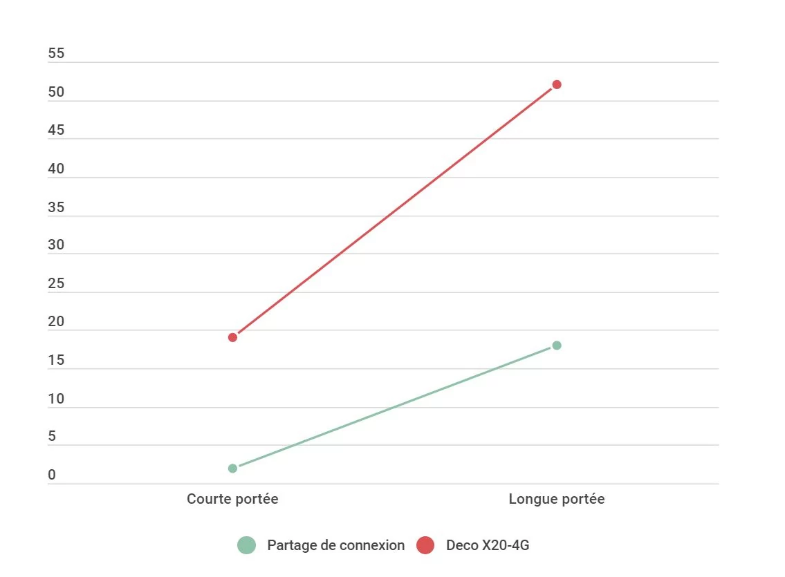

Un routeur 4G est très utile pour dépanner et profiter du haut débit en attendant l'arrivée de la fibre à son domicile ou pour une maison de vacances. Bien entendu, les performances dépendent grandement de la qualité du réseau dans la zone géographique donnée, et une connexion via le réseau mobile est moins stable que via un réseau fixe.
Ensuite, le routeur lui-même importe beaucoup pour s'assurer un réseau domestique efficace, surtout si la surface à couvrir est large et que de nombreux appareils doivent s'y connecter en simultané. Nous avons comparé les performances du routeur à celles d'un smartphone en mode partage de connexion, en utilisant la même carte SIM.
Le constat est sans appel. Sur la moyenne de nos essais, le routeur offre des débits descendants presque deux fois plus importants à courte et moyenne portée. La différence se creuse lorsque nous prenons de la distance et que nous dressons des obstacles entre l'émetteur et le récepteur du signal Wi-Fi, avec des débits qui s'effondrent avec le smartphone, mais restent à un niveau correct avec le routeur, qui distribue des débits neuf fois plus élevés dans cette situation.
On peut voir que la différence de débits s'accroît avec le distance
