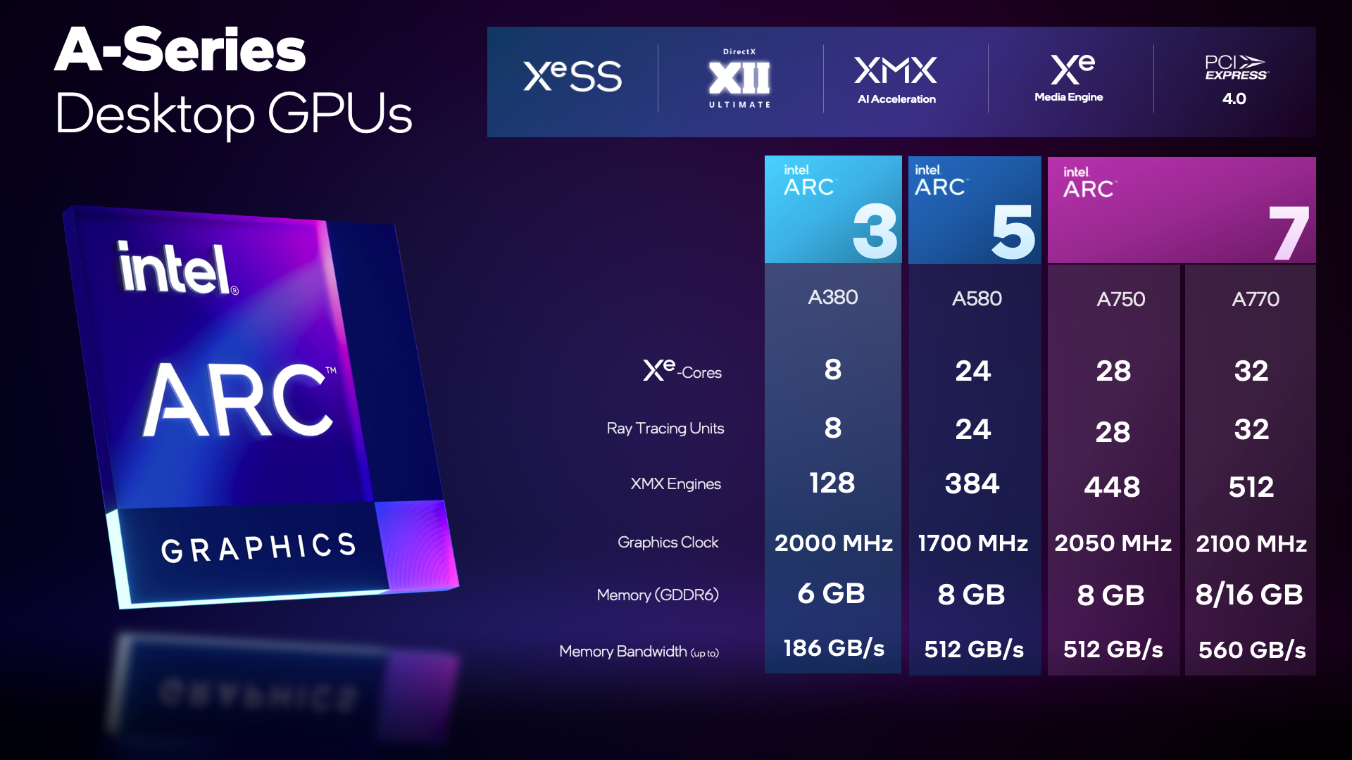

De la manière la plus officielle qui soit, c'est Intel elle-même qui diffuse les spécifications complètes des plus puissantes cartes de sa gamme Arc Alchemist. Elle confirme du même coup que seules trois références sont pour l'heure prévues, en plus de l'A380 déjà détaillée.

Arc A580, 24 Xe-Cores et 1,7 GHz
Juste au-dessus de l'A380, nous retrouvons donc l'Arc A580 qui sera, pour le moment, la seule représentante des variantes Arc 5. Contrairement à l'A380, équipée du GPU ACM-G11, il est ici question d'intégrer l'ACM-G10.
Intel précise que la carte disposera ainsi de 24 Xe-Cores donc 384 XMX Engines et 3 072 cœurs FP32. Cadencé à 1,7 GHz, le GPU sera épaulé par 8 Go de GDDR6 à 16 Gbps sur un bus d'interface de 256-bit et, donc, une bande passante de 512 Go/s.
En toute logique, elle devrait se retrouver en face de la GeForce RTX 3050 et disposer d'un TDP tournant autour des 175 Watts. On peut espérer la voir commercialisée dans une fourchette de 200 à 300 dollars.
Arc A750, 28 Xe-Cores et 2,05 GHz
La gamme supérieure est représentée par deux cartes. Commençons par l'Arc A750 qui conserve le même GPU ACM-G10, mais cette fois doté de 28 Xe-Cores, 448 XMX Engines et 3 584 cœurs FP32.
© Intel
Intel évoque ici une fréquence de 2,05 GHz pour le GPU alors que les 8 Go de GDDR6 sont toujours à 16 Gbps avec un bus d'interface inchangé en 256-bit. De faire, la bande passante reste identique à celle de l'Arc A380, avec 512 Go/s.
Le TDP de la carte est de 225 Watts et il serait logiquement question de concurrencer plus costaud, en l'occurrence la GeForce RTX 3060. Intel ne donnant aucune précision, on se rabat sur les rumeurs qui évoquent un prix de 300 à 350 dollars.
Arc A770, 32 Xe-Cores et 2,1 GHz
Enfin, la carte la plus puissante de la gamme Arc Alchemist est à l'heure actuelle l'A770 qui, comme les autres, est conçue autour du GPU ACM-G10. Il dispose de 32 Xe-Cores, 512 XMX Engines et 4 096 cœurs FP32.
© Intel
La fréquence de fonctionnement du GPU grimpe très légèrement, à 2,1 GHz et deux versions de la carte sont prévues : en 8 et 16 Go de GDDR6. Une mémoire à 17,5 Gbps sur un bus d'interface 256-bit pour une bande passante en légère hausse, à 560 Go/s.
Le TDP est inchangé par rapport à l'A750, 225 Watts. En revanche, c'est la GeForce RTX 3060 Ti qui est concurrencée et même dépassée par l'A770. Côté tarif, là encore ce ne sont que des rumeurs, on serait logiquement entre 350 et 400 dollars.
