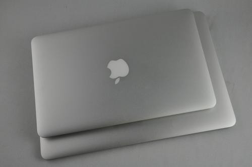

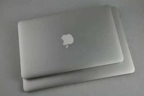

La mise à jour 2010 des MacBook Air bénéficiait d'un nouveau design que l'on retrouve inchangé sur la version 2011. On redécouvre donc avec plaisir la construction « unibody », la finition impeccable, la qualité des matériaux ou encore la découpe ultra précise des ports, légèrement renfoncés pour faciliter l'insertion des câbles. Sans aucun doute, ces MacBook Air sont ce qu'Apple fait de mieux dans sa gamme !

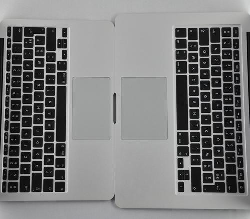

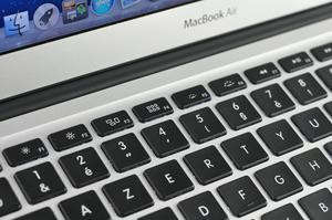

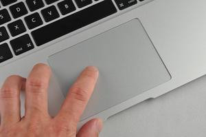

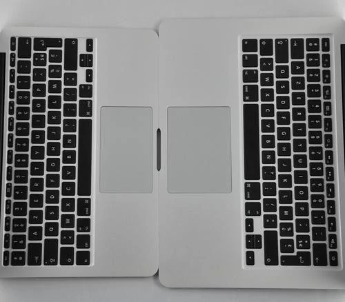

Contrairement au modèle 11 pouces aux dimensions atypiques pour un portable Apple, le MacBook Air 13 pouces ne fait aucun compromis sur le clavier ou le trackpad. Aucune rangée de touches ne doit donc sacrifier le moindre millimètre en hauteur, et le trackpad offre la même surface en hauteur que sur les MacBook Pro, ce qui aura son importance pour certains gestes mulitouch d'OS X Lion. Rien à redire sur le trackpad, toujours aussi agréable (surface en verre), précis et généreux, l'ensemble du touchpad faisant office de bouton.

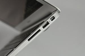

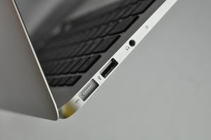

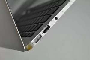

En ce qui concerne la connectique, pas de changement sur le nombre de ports : on retrouve deux ports USB 2.0 et un slot SD toujours aussi appréciable, d'autant plus que le modèle 11 pouces en est dépourvu, autre conséquence de sa petite taille. Les photographes apprécieront. Le dernier port ne change pas... en apparence : le nouveau Thunderbolt a une forme identique à celle du Mini Display Port, dont il fait également office, entre autres (voir plus bas).

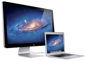

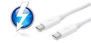

L'autre nouveauté provient de la connectique Thunderbolt. Développée par Intel avec la collaboration d'Apple, celle-ci permet de disposer via un même câble d'une liaison PCI Express et DisplayPort, avec un débit bi-directionnel de 10 Go/s. Elle gère également une alimentation de 10 watts et permet d'enchaîner jusqu'à 8 périphériques.
En revanche, l'implémentation de Thunderbolt sur les nouveaux MacBook Air diffère de celle des récents MacBook Pro et iMac. Ces derniers disposent en effet de 4 canaux PCI Express (soit en tout 80 Go/s), et de 2 canaux Display Port, permettant de relier 2 écrans Thunderbolt. Du côté des MacBook Air, on ne dispose que de 2 canaux PCI Express et un canal Display Port. On ne pourra donc brancher qu'un seul écran Thunderbolt, et on bénéficiera d'un débit maximal réduit.
De toute manière, la connectique est encore peu répandue. On note certes un progrès, puisqu'on trouve enfin un câble commercialisé par Apple (50 euros, tout de même !), tandis que les premiers périphériques de stockage, notamment les RAID Pegasus de Promise, pointent le bout de leur nez, avec néanmoins des tarifs prohibitifs pour le grand public. Du côté d'Apple, le Thunderbolt Display, le nouvel écran 27 pouces du constructeur, promet quant à lui de mettre à profit la liaison PCI Express de Thunderbolt pour bénéficier, sur un MacBook Air, de connectique FireWire 800 et Ethernet (en plus de ports USB supplémentaires), mais au prix de 999 euros, tout de même ! Une station d'accueil assez coûteuse...

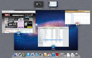

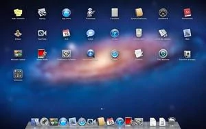

Sortis simultanément avec Mac OS X Lion, les nouveaux MacBook Air bénéficient pleinement du nouveau système d'exploitation d'Apple. Celui-ci fait en effet la part belle aux gestes multi-touch, notamment via la nouvelle fonctionnalité Mission Control, qui combine les anciens Exposé et Spaces, avec une gestion des applications en plein écran qui prend principalement son sens sur les ordinateurs portables. Les balayages au trackpad permettent de passer de manière fluide et efficace d'un espace à l'autre, et la prise en charge des applications plein écran, qui bénéficient chacune de leur espace, permet de les intégrer dans un workflow efficace. Une franche réussite de ce côté !

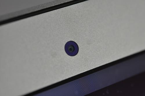

L'offre logicielle inclut naturellement la suite iLife, ainsi que la solution de visioconférence Facetime. Contrairement aux MacBook Pro, la webcam qui équipe les MacBook Air est en résolution standard, et affiche une image d'une qualité nettement moindre, mais tout de même correcte, avec un rendu des couleurs assez satisfaisant. Faute de caméra HD, il faudra toutefois se passer d'appels en 720p...

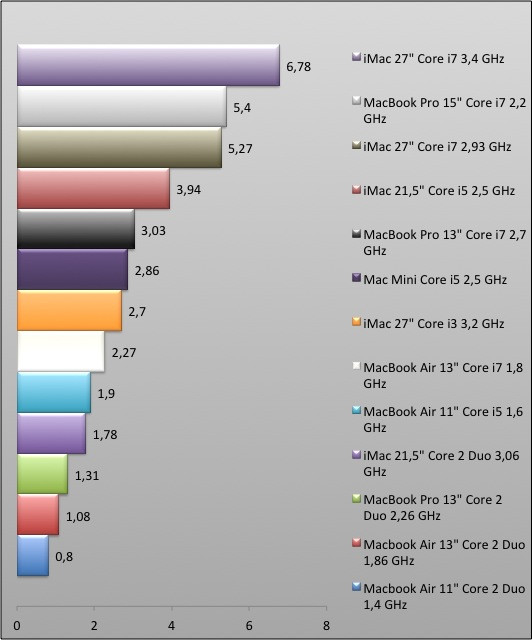

Cinebench, issu de l'application Cinema 4D de Maxon propose deux tests. Le premier met à contribution le processeur pour calculer le rendu d'une scène. Le test est multithreadé : en plus de la fréquence, le nombre de cœurs logiques et physiques influe donc également sur le résultat.
Cinebench R11 test CPU (le plus grand résultat est le meilleur)
Même constat qu'avec le modèle 11 pouces. Par rapport au modèle 2010, le score est doublé ! En revanche, l'écart avec le Core i5 2,6 GHz du MacBook Air 11 pouces de 2011 n'est pas flagrant. Dans tous les cas, on reste naturellement en dessous d'un MacBook Pro 13 pouces Thunderbolt et de son Core i7 2,7 GHz.

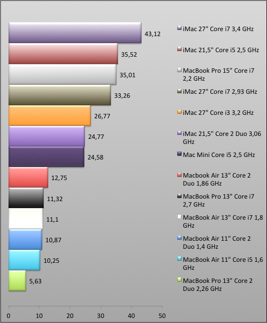

Cinebench R11 test Open GL (en FPS, le plus grand résultat est le meilleur)
Pas de surprise par contre en ce qui concerne le test OpenGL. Les résultats sont à peine moins médiocres que ceux obtenus par le modèle 11 pouces, un écart justifié par la fréquence légèrement supérieure de la puce HD3000 d'Intel sur le processeur utilisé ici (1,2 GHz contre 1,15 GHz). En revanche, si on compare le résultat au 13 pouces de 2010, qui embarquait une puce GeForce 320M, on constate là encore une baisse, même plus conséquente ici : 11,1 FPS contre 12,75 sur l'ancien modèle en NVIDIA. Dans tous les cas, on parle bien de résultats tout à fait insuffisants pour jouer dans des conditions acceptables.

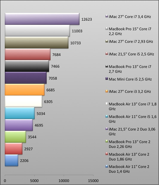

GeekBench
GeekBench effectue des tests sur le processeur et la mémoire vive, pour tirer un score global. Un constat similaire à celui observé sur le modèle 11 pouces : l'écart par rapport à la génération précédente est très net, plus de 3000 points.
Geekbench (le plus grand résultat est le meilleur)
Du point de vue de la mémoire vive, on note un score de 5064 en performance de la mémoire et 5177 en bande passante de la mémoire, des résultats sensiblement supérieurs à ceux obtenus avec le modèle 11 pouces.

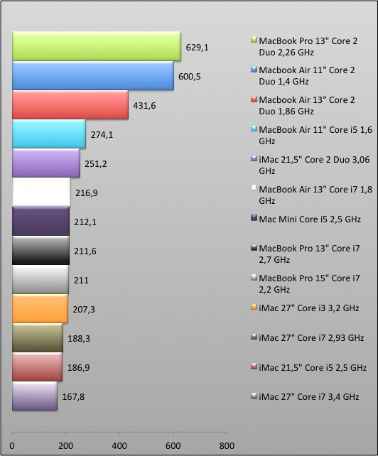

Photoshop Benchmark v3
Même si un MacBook Air 11 pouces ne sera franchement pas le premier choix pour un graphiste sous Photoshop, il est intéressant de comparer les performances de ce modèle sur le logiciel d'Adobe. C'est ce que nous faisons avec le Photoshop Benchmark v3 de DriverHeaven, qui exécute une batterie de filtres sur une image de 7000x5443 pixels. Le test est réalisé sur la version 64 bits de Photoshop Extended CS 5.1.
Photoshop Benchmark v3 (en secondes, le plus petit résultat est le meilleur)
Ici, la vitesse du disque joue également un rôle important, qui explique les performances qui talonnent les 2 MacBook Pro Sandy Bridge, équipés de vulgaires disques durs 5400 tours/minutes, qui font pâle figure par rapport aux SSD des MacBook Air. On constate ici un écart un peu plus réduit entre les modèles 2010 et 2011, par rapport à ce que l'on avait observé sur le 11 pouces. Là encore, cela correspond aux chiffres annoncés par Apple : 2x plus rapide pour le 13 pouces contre 2,5 fois plus rapide pour le 11 pouces.

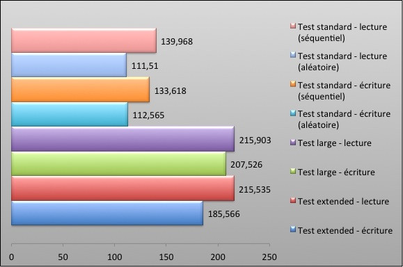

Quickbench (stockage)
Afin de tester les performances du SSD du MacBook Air 11 pouces, nous utilisons l'utilitaire Quickbench, qui réalise trois tests, en lecture et en écriture. Le test Standard est réalisé sur des fichiers entre 4 et 1024 Ko, le test Large sur des fichiers entre 2 et 10 Mo et le test Extended sur des fichiers entre 20 et 100 Mo. Le test Standard est également réalisé en accès séquentiel et en accès aléatoire.
Quickbench : performances du SSD (en Mo/s)
Sur le test Standard, le modèle obtient un résultat de 139,968 Mo/s en lecture séquentielle, et 133,618 Mo/s en écriture séquentielle. Du côté de l'accès aléatoire, les résultats sont respectivement de 110,537 Mo/s en lecture et 111,510 Mo/s en écriture.
Sur le test Large, on passe à 215,903 Mo/s en lecture et 207,526 Mo/s en écriture. Enfin, le test Extended voit la lecture passer à 215,535 Mo/s tandis que l'écriture passe à 185,566 Mo/s. On note ici des résultats sensiblement supérieurs à ceux obtenus par le modèle 11 pouces, mais trop réduits pour être significatifs.

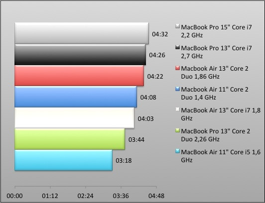

Afin de mesurer l'autonomie du MacBook Air sous Mac OS X, nous nous sommes livrés à l'utilisation suivante, avec des paramètres identiques (luminosité à 80%, volume sonore à 50%, Wi-Fi activé, Bluetooth désactivé) :
  • Visionnage d'une vidéo H264 SD d'une durée de 1h15
  • Lecture d'une playlist iTunes composée de MP3 à 320k de 2h20, tout en surfant sur les mêmes sites web, à des intervalles de 10 minutes, sous Safari 5.1 avec lecteur Flash activé.
  • Copie répétée d'un dossier de petits fichiers d'environ 500 Mo, au total, du portable vers une clé USB jusqu'à extinction de la batterie.
Autonomie en heures (le plus grand résultat est le meilleur)
Sans surprise, le MacBook Air 13 pouces surclasse son petit frère 11 pouces de presque 1h, avec 4 heures et 3 minutes ! Nous avions observé des résultats anormalement bas lors de notre test du MacBook Air 11 pouces qui n'atteignait même pas les 3h. Nous avons réitéré le test sur le modèle 11 pouces, simultanément au modèle 13 pouces. Nous obtenons cette fois-ci un résultat supérieur de 3 heures et 18 minutes, qui reste en dessous de tous les autres MacBook de la gamme 2011 qui dépassent les 4 heures. Précisons, comme pour le modèle 11 pouces, que ce test a été réalisé sous OS X Lion, avec une version bêta du plug-in Flash puisque la version finale n'était pas disponible au moment du test. Les autres résultats ont été mesurés, à l'époque, sous Mac OS X Snow Leopard, avec la dernière version finale de Flash au moment du test.
