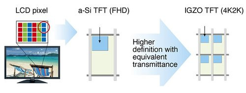

Aux caractéristiques plus communes que sont le taux de contraste à 800 : 1, la luminance à 350 cd/m² (rétro-éclairage LED) ou encore le temps de réponse donné à 8 ms (gris à gris), s'ajoute un paramètre inédit (sur un moniteur) : la technologie de dalle IGZO. Développée par Sharp, IGZO est une matrice TFT (Thin-Film Transistor) différente des matrices a-Si (anamorphous silicon) qui équipent la majorité des écrans. Semi-conducteur, son nom lui vient des composés qui le forment : Indium, Gallium, Zinc, Oxygen. Ses propriétés, notamment d'être meilleur conducteur, ont permis à Sharp de considérablement réduire la taille des transistors qui pilotent les cristaux liquides. Et donc d'en mettre plus dans un même espace. Ici Sharp a réussi à implémenter 8,3 mégapixels (ce n'est pas forcément le cas sur toutes les dalles IGZO). Enfin, la technologie IGZO est également connue pour consommer très peu d'énergie et proposer des angles de vision bien ouverts. D'aspect, la surface de l'écran est agréablement mate. Dernier point technique à évoquer : le PQ321 affiche en théorie 1,073 milliard de couleurs (10 bits).

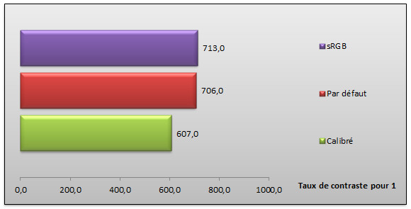

Que dit notre sonde de calibrage LaCie ? Elle dit que par défaut la luminance atteint 402 cd/m², avec un point noir à 0,57 cd/m². Le taux de contraste tourne donc autour de 706 : 1. Ecran calibré, il tombe à 607 : 1, avec un point noir plus acceptable à 0,23 cd/m². Nous pouvons donc dire que le PQ321 offre un contraste d'affichage correct, même s'il n'est pas rare de dépasser les 1 000 : 1 sur d'autres dalles.
Taux de contraste mesurés

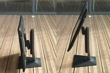

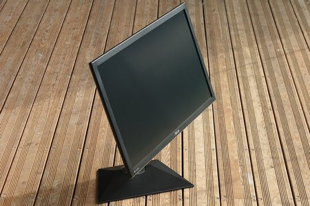

Physiquement, le moniteur est imposant et lourd, mais relativement fin, comparé notamment au Dell U3011 de 30 pouces (qui a été arrêté). Toutes les fixations, du pied au socle et de la monture VESA à la dalle, se font via des vis (une clé Allen est fournie) : c'est fastidieux mais solide. Côté articulations, Asus offre un pied réglable en hauteur (15 cm environ), l'inclinaison de la dalle sur 30° et la rotation du socle sur 90°. En revanche, point de bascule de la dalle de paysage à portrait. Asus fournit des attaches en plastique pour guider les câbles, qui se raccordent tous sur les côtés de l'écran, et non pas en dessous de la dalle comme c'est d'habitude le cas. Mais sur cette dimension d'écran, ce choix apparaît judicieux.

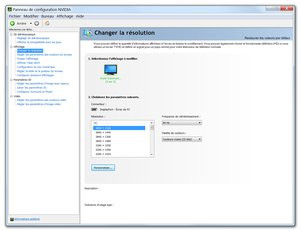

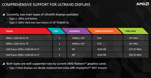

Si nous posons la question, vous vous doutez que la réponse n'est pas évidente. En effet, selon la carte graphique employée, les pilotes installés et la version de la norme VESA Display ID de l'écran, la mise en route de l'écran sera plus ou moins compliquée. En effet, on n'envoie pas un flux de 8 mégapixels à une fréquence de 60 Hz simplement en claquant des doigts. Par défaut, et si votre carte supporte la définition 3 840 x 2 160 pixels (au minimum une GTX 650 chez Nvidia ou une Radeon HD 7730 chez AMD), le rafraîchissement du PQ321 plafonne à 30 Hz, ce qui est assez pénible, et même disons-le inutilisable (sauf à regarder des photos et encore). Il va donc falloir commencer par activer l'option Multi-Stream Transport sur l'entrée DisplayPort du moniteur.
La 4K à 60 Hz est aujourd'hui composée de deux 2K synchronisés côte à côte. Avec une carte NVIDIA, pas de souci, cette synchronisation est automatique.
Il reste donc une petite manipulation à effectuer : aller dans le menu « multi-affichages AMD Eyefinity » et créer un groupe d'affichages 2 x 1 pour synchroniser les deux affichages afin de n'en faire plus qu'un, en 4K à 60 Hz.
Une première installation un brin fastidieuse en AMD mais qui se verra facilitée dans un avenir proche lorsque les moniteurs 4K supporteront la nouvelle norme VESA Display ID v1.3. Par ailleurs, les prochaines générations de GPU devraient également permettre le transport de 4K à 60 Hz via DisplayPort en Single Stream Transport. Et la généralisation de la norme HDMI en v2.0 apportera, si les constructeurs intègrent cette connectique à leurs écrans, une solution alternative pour supporter pareils débits.

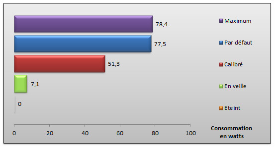

La technologie IGZO est supposée économe en énergie. C'est plutôt le cas : le PQ321 consomme un peu moins que le PA246Q, doté d'une dalle IPS de 24 pouces en 1 920 x 1 200 pixels ! 77,5 watts par défaut, quasiment autant au maximum (les réglages par défaut poussant la luminosité à fond), 51,3 watts calibré et 7,1 watts en veille. Un interrupteur physique coupe totalement l'écran au besoin.
Consommations mesurées en watts à l'aide d'un wattmètres

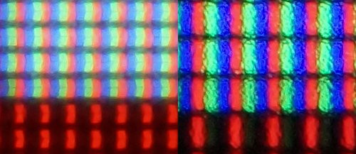

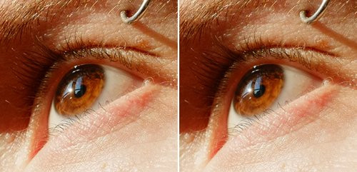

Mais surtout, la finesse d'affichage est bien meilleure. Forcément, avec un pitch de 0,182 mm comparé au 0,276 mm d'un 24 pouces en définition Full HD standard, ça saute aux yeux. Pas autant que le suggèrent les illustrations des fabricants, avec des gros pixels carrés d'un côté et une image parfaite de l'autre, mais tout de même. Il suffit de pousser une image en 1920 x 1080 pixels au même cadrage qu'une en 3 840 x 2 160 pixels, vue à 100 % pour illustrer le gain.
A gauche, une visualisation à 200 % d'une image en 1 920 x 1 080, à droite une visualisation à 100 % de la même image en 3 840 x 2 160 pixels, pour avoir un cadrage équivalent

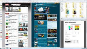

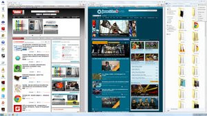

En matière de bureautique, le principal avantage du PQ321 tient dans ce qu'il autorise d'accoler deux, trois voire quatre fenêtres (Web, Explorateur, etc.) en taille suffisante. Mais attention aux yeux : les écritures patte de mouche fatiguent ! Il est conseillé d'augmenter les polices du système d'exploitation (à 125 % dans les options d'affichage) mais également le zoom de son navigateur, sans quoi c'est un rendez-vous chez l'ophtalmo auquel vous vous condamnez.
A gauche, un agencement de fenêtres avec la police de Windows et le zoom du navigateur à 100 %, à droite avec la police de Windows à 125 % et le zoom du navigateur à 150 %

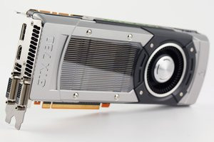

Sur cette base, nous avons utilisé une carte NVIDIA GTX 780 seule, un SLI de GTX 780 et une Radeon R9 280X seule. L'idée n'est pas d'être exhaustif mais d'avoir un aperçu de la puissance requise pour jouer en 4K. Nous avons effectué nos benchs sur 3D Mark (la dernière version, avec le test Fire Strike), Dirt 3, Max Payne 3 et Borderlands 2, pour chaque configuration matérielle en 1 920 x 1 080 pixels et en 3 840 x 2 160 pixels, avec tous les paramètres au maximum. Et nous relevons le nombre de FPS avec Fraps, ou via le bench intégré (pour Dirt 3).

Cette série de tests nous livre une information : le passage de la Full HD à l'Ultra HD divise les performances des GTX 780 et R9 280X, utilisées seules, par 2 voire 3, à réglages équivalents (tout au maximum). Avec un SLI, la perte de frame rate est moindre, de l'ordre de 18 à 42 % selon les titres. Maintenant, au lieu de voir le verre à moitié vide, on peut aussi raisonner avec satisfaction, en se disant que la multiplication par quatre des informations à traiter en Ultra HD n'engendre pas une diminution des performances proportionnelles.
Quoi qu'il en soit, seule une carte très haut de gamme ou plutôt une combinaison de cartes permet de jouer en 4K dans de bonnes conditions (au-delà de 60 fps). Ça fait un sacré budget, en sus des 3 500 € de l'Asus PQ321 ! Et en l'état, il nous faut noter la meilleure prise en charge de la 4K par NVIDIA (pilotes 327.23 au minimum) : avec notre carte AMD, impossible de lancer le jeu en plein écran en 1 920 x 1 080 quand le bureau est en 3 840 x 2 160. Le jeu passe automatiquement en 3 840 x 2 160 ou se met en 1 920 x 2 160 sur un demi-écran. Il faut soit jouer en fenêtré, soit régler le moniteur en DisplayPort Single Stream Transport pour revenir à du Full HD. Et donc redémarrer l'écran, etc. (procédure détaillée plus haut).

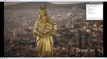

Reste le domaine des films, où là le constat est plus nuancé, et ce pour différentes raisons. D'abord, le contenu est rare, et même inexistant pour l'instant au sens commercial du terme, si on exclut les Blu-ray remasterisés en 4K de Sony, qui ne sont pas de véritables contenus UHD. Tout ce qu'on peut visionner, ce sont des bandes annonces en 4K, notamment sur YouTube. Et beaucoup ne sont en fait que des diaporamas, en 4K. L'idéal pour bien profiter de ce contenu en ligne étant alors de télécharger et installer un petit utilitaire comme 4K Video Downloader pour rapatrier facilement les fichiers vidéo sources sur votre machine. Est-ce probant ? Sans plus. Il faut dire que la compression MP4, la seule qui permette de récupérer les fichiers en 4K, n'est pas ce qu'il y a de plus soigneux. Ça rend pas trop mal avec le Drone Cast de Notre Dame de la Garde à Marseille ou avec le documentaire sur la fabrication d'un violon, mais sans jamais transcender.
Le Drone Cast, un exemple à peu près réussi

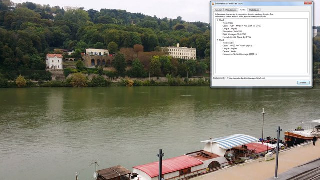

Ensuite les appareils grand public capables de tourner en 4K sont encore trop anecdotiques : GoPro Hero 3, Samsung Galaxy Note3, Acer Liquid S2... après il faut passer à des caméscopes ou reflex nettement plus coûteux type Sony FDR-AX1 ou Canon EOS-1D C. Nous avons tout de même pu tester avec un rush tourné par un Galaxy Note 3, et il faut admettre que la 4K revêt alors un réel intérêt. La finesse des détails est impressionnante pour voir qu'il s'agit d'une capture de smartphone. Mais là-aussi la compression MP4, avec un bitrate de 48 Mbps seulement (du 12 Mbps en en Full HD), dégrade nettement l'ensemble. L'Ultra HD dispose d'un fort potentiel, mais à l'inverse elle ne pardonne aucune faiblesse d'encodage. Le codec HEVC (précédemment appelé H.265, puisqu'il remplacera le H.264) devrait solutionner ce problème.
Capture d'une vidéo réalisée avec le Note3

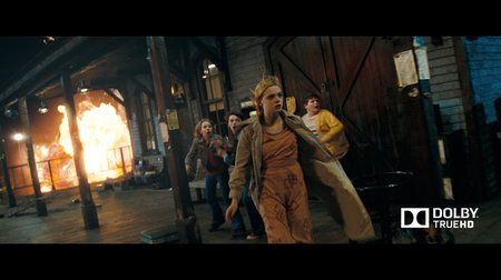

Avec le Blu-ray de Super8, le rendu est propre, sans être aussi détaillé que du vrai 4K
