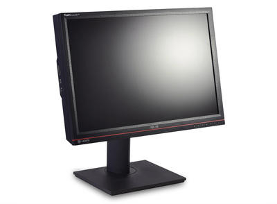

Le PA246 est le premier moniteur d'une gamme qui a donc dû être créée spécialement pour l'occasion, la bien nommée ProArt. Tout ambitieux qu'il est, le PA246 se doit de miser sur la qualité et ses spécifications sont tout à fait éloquentes ! En effet, le moniteur dispose d'une dalle de 24,1 pouces (61,1 cm) de technologie IPS, avec rétro éclairage néon. Il peut afficher une résolution de 1 920 x 1 200 pixels, soit un pitch fin de 0,27 mm et un ratio d'image en 16 : 10 parfait pour le graphisme. Autre particularité : c'est un moniteur dit « wide gamut ». C'est-à-dire qu'il peut afficher plus de couleurs que les moniteurs traditionnels, en l'occurrence 1,07 milliard contre 16,7 millions... quand même ! Tout ce beau monde est échantillonné par une LUT (Look-Up Table, palette déterminant comment les couleurs doivent être affichées) de 12 bits : cela permet une gradation beaucoup plus fine des couleurs qu'avec les LUT habituelles sur 8 bits. Le moniteur est supposé afficher 98 % de l'espace Adobe RGB et 100 % du sRGB.

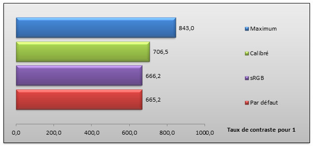

Asus annonce un temps de réponse de 6 ms, une luminance de 400 cd/m² et un taux de contraste de 1 000 : 1, pouvant grimper à 50 000 : 1 avec la fonction de contraste dynamique ASCR. Nous avons effectué nos propres mesures pour vérifier tout cela. Alors autant Asus a sous-estimé sa luminosité maximum, autant il a surestimé son taux de contraste... En effet, nous trouvons par défaut un taux de 653,4 : 1 (point noir à 0,41 cd/m² et point blanc à 267,6 cd/m²). En poussant le moniteur dans ses retranchements, on parvient à un taux de 843 : 1 (point noir à 0,53 cd/m² et point blanc à 446,8 cd/m²). En mode sRGB, le taux se stabilise aux alentours des 666 : 1 (point noir à 0,21 cd/m² point blanc à 139,9 cd/m²). Enfin bien calibré, le taux remonte à 706,5 : 1 (point noir à 0,20 cd/m² et point blanc à 141,3 cd/m²). Si visuellement, les noirs apparaissent bien denses, la sonde nous ressort un chiffre un peu décevant, plombant le taux de contraste à un niveau en dessous de la moyenne. Et en dessous de ce qu'annonce Asus.
Taux de contraste mesurés

Asus n'a fort heureusement pas négligé cet aspect, c'est le moins qu'on puisse dire ! Le pied est réglable en hauteur (10 cm de débattement), fixé à un socle rotatif (+60° / -60°) et la dalle pivote à 90°, en plus de l'habituelle inclinaison (+20° / -5°) ! Toutes ces articulations sont fluides. On peut donc positionner la dalle bien en face du regard pour travailler (ou se divertir) dans des conditions optimum. Et puis de toute façon, les angles de vision de l'IPS sont tout bonnement excellents : un 178° horizontal comme vertical, qui pour une fois est vrai ! Le seul dispositif qui manque à l'appel, c'est le guide passe-câble...
Dalle pivotée à 90°, articulations et graduations au dos du pied

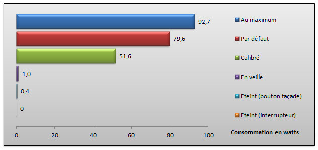

Consommation énergétiqueLes dalles IPS ont la triste réputation d'être voraces en énergie. Et bien ce n'est pas le PA246Q qui va contribuer à inverser la vapeur, même si on a déjà vu pire en IPS. Par défaut, l'écran tire tout de même 79,6 W au wattmètre. Et si on le pousse à fond, la consommation grimpe à 92,7 W ! Heureusement, une fois calibré le PA246Q ne se contente plus que de 51,6 W. En veille, le moniteur laisse filer 1 W tandis qu'il grignote encore 0,4 W quand on l'éteint via le bouton en façade. La seule et unique façon de le mettre à la diète totale, c'est de couper l'alimentation via l'interrupteur placé derrière l'écran, à côté de la connectique.
Consommations mesurées en watts à l'aide d'un wattmètre

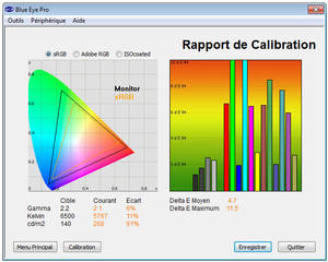

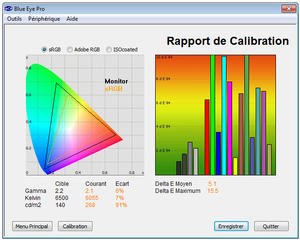

Nous voilà à l'essentiel pour un écran adressé aux passionnés de l'image : la colorimétrie. Précisons d'emblée qu'Asus garantit un Delta E moyen inférieur à 5 en sortie d'usine. Alors c'est louable de veiller à ce que ses moniteurs soient un minimum calibrés. Mais un Delta E moyen à 5 pour un graphiste ou un photographe, ça reste insuffisant. Vérifions ce qu'il en est avec notre sonde LaCie Blue Eye Pro. Par défaut, l'écran obtient un Delta E moyen de 4,7 avec des pics à 11,5 dans le vert et le cyan. Promesse tenue... mais de justesse ! L'écran est beaucoup trop lumineux, et pour abaisser la luminance à 140 cd/m², il faut quasiment le régler à zéro ! Au moins, ça laisse une bonne marge de manœuvre pour le jour où le rétro-éclairage commencera à diminuer... Et le rendu est légèrement froid, en tirant un peu sur le vert. Mais c'est visuellement acceptable. Fait assez rare, Asus fournit un profil ICC pour son moniteur. Nous avons donc relancé l'évaluation après installation de ce profil et... c'est moins bien : le Delta E moyen monte à 5,1 tandis que le pic progresse à 15,5 toujours sur les mêmes teintes. Dommage !
A gauche, la colorimétrie de base sans le profil fourni, à droite avec le profil ICC

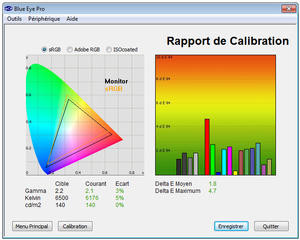

Un peu déçus à ce stade, nous lançons donc un calibrage. Tout se déroule à merveille, notamment grâce à la large palette de réglages offerte par cet écran. Le résultat est sans appel : Delta E moyen à 0,3 et Delta E max à 0,7 ! C'est tout bonnement excellent ! Attention cependant à bien régler la sonde sur « Profil LUT », sans quoi le calibrage donnera des résultats étranges. Nous avons également testé le mode préréglé sRGB, adapté à la photographie. Et bonne surprise, la sonde nous ressort un Delta E moyen de 1,8 avec un pic à 4,7 dans le rouge ! Cependant, si les couleurs sont bonnes, c'est le point blanc qui apparaît légèrement rosé, la température étant effectivement relevée à 6176 K pour 6500 K...
A gauche, la colorimétrie écran calibré, à droite la colorimétrie en sRGB
