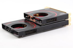

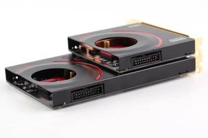

On reconnaît une certaine filiation dans cette série Z, comme le cache processeur en plastique rouge, le design du bouclier à interférences électromagnétiques ou encore la télécommande (identique à celle de la Zx). Mais la carte se démarque tout de même. Exit le rouge, on devient ici plus sérieux en se parant de noir. Et point de LED (qui ne servait à rien) ou de port HDA interne non plus. Mais surtout, on constate l'arrivée d'une carte fille permettant à Creative de déporter une partie de la connectique qui n'aurait pas tenu sur la carte mère, en raison de l'adoption du format jack 6,35 mm pour les prises casque et micro et du RCA pour la sortie analogique.

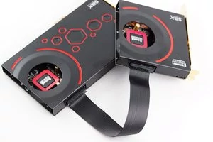

La liaison entre les deux se fait via un câble plat de 20 broches qui fait un peu penser aux bonnes vieilles nappes IDE. Cette conception n'est pas sans poser de problème. D'abord, le tandem mobilise un deuxième emplacement dans la tour. Ensuite, Creative aurait pu profiter de l'occasion pour déporter ces prises audio dans un boîtier externe plutôt que de les laisser à l'arrière. Enfin, la carte son secondaire n'est pas reliée à la carte mère de l'ordinateur puisqu'elle est alimentée par la carte son principale via la nappe : du coup, elle branle. Chaque connexion force sur l'extrémité de l'équerre.

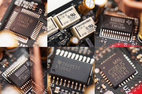

L'autre différence majeure prend place à l'intérieur même de la carte son principale. Le processeur Sound Core3D maison (chipset CA0132) est toujours là, un par carte. Mais on découvre aussi pléthore de DAC (convertisseurs analogique-numérique), d'ADC (convertisseurs numérique-analogique) et de composants haut de gamme : amplificateurs opérationnels échangeables, condensateurs Nichicon Fine Gold, relais miniatures Takamisawa à plus de 5 € pièce... Par ailleurs, la séparation avec l'étage d'amplification est ici bien matérialisée, par une barre de cuivre qui scinde la carte en deux. Bref, la ZxR respire visiblement la qualité !
Le tandem DAC / ADC intégré au chipset CA0132 de Creative (qui plafonne à 102 dB) n'a donc pas lieu d'être. Le processeur Sound Core 3D sera donc ici utilisé uniquement pour la gestion des entrées/sorties et le calcul des traitements audio. L'amplification de la sortie casque est assurée par une puce TI 6120A2, atteignant un rapport signal/bruit de 120 dB et gérant une impédance jusqu'à 600 ohms. En matière de connectique, la ZxR se positionne un peu en carte à tout faire : de la Hi-Fi avec la sortie analogique RCA et la sortie casque 6,35 mm, du home cinema en optique (entrée/sortie Toslink), du jeu vidéo avec les deux autres sorties jack 3,5 mm pour les voix centrales et arrières (5.1) et même un peu d'enregistrement via l'entrée RCA de la carte fille, l'entrée micro mini jack 6,35 mm ou la compatibilité avec les pilotes à faible latence ASIO. Un peu seulement, parce que sans entrée XLR, le musicien déchantera assez vite...
