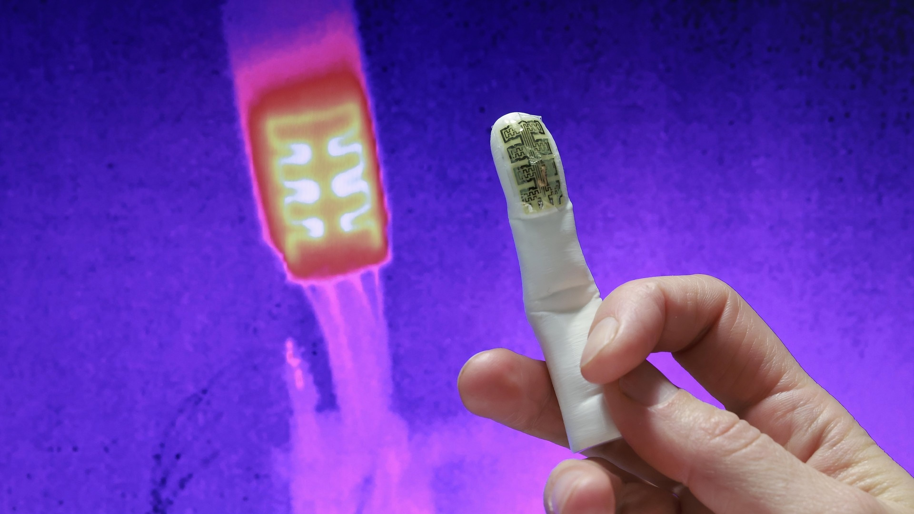

Baptisé MiniTouch, il se compose d'un capteur mesurant la conductivité thermique d'une surface. Ensuite, il est relié à une thermode qui est mise en contact avec la peau de l'individu amputé, au niveau du bras, et qui reproduit les données mesurées.

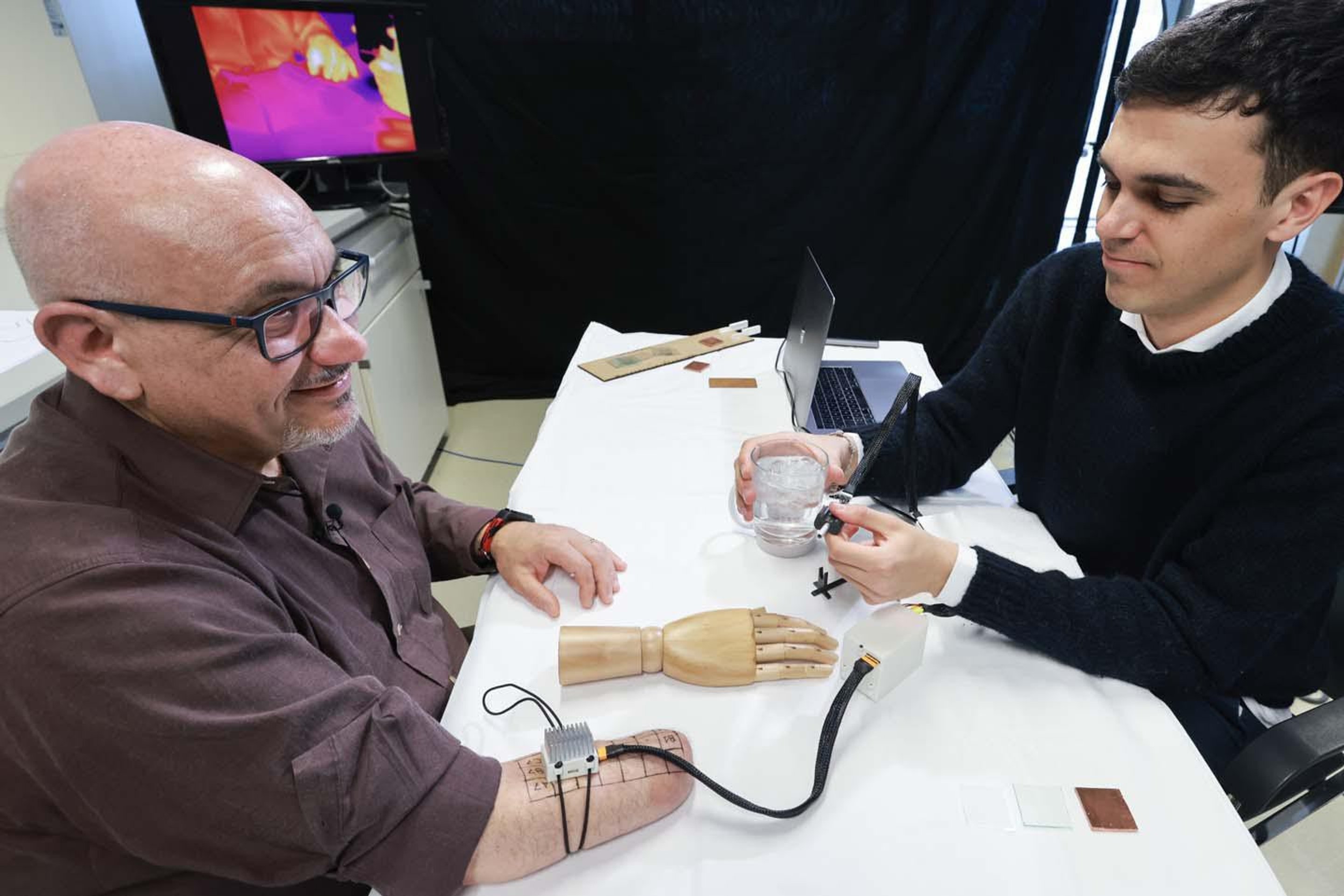

Cependant, le travail des chercheurs va encore plus loin. Ceux-ci ont découvert que certaines zones spécifiques de la peau permettent de projeter les sensations reproduites directement sur des endroits précis du membre fantôme. Ainsi, en touchant un objet avec l'index de leur prothèse, les patients peuvent ressentir sa température... au niveau de l'index, comme s'il s'agissait de leur propre main.

Sur les 27 personnes qui ont pu tester la technologie, 17 ont réussi à obtenir des résultats satisfaisants. En effet, les zones à stimuler avec la thermode étant différentes d'un individu à l'autre, il faut un certain entraînement, tant de la part du patient que des chercheurs, pour trouver le bon endroit où placer l'appareil. Ce qui n'est manifestement pas une mince affaire pour tout le monde.
