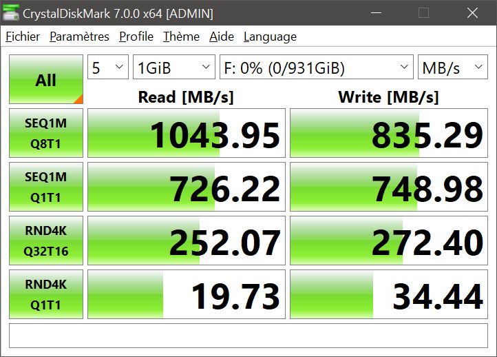

    CrystalDiskMark Samsung T7 Touch - exFAT
    Performances mesurées par CrystalDiskMark
    Test d'écriture - Samsung T7 Touch - exFAT
    Performances mesurées en écriture de gros fichiers sous Windows 10
    Samsung promet des débits équivalents à ce que propose Crucial sur son X8 avec 1,05 Go/s en lecture contre 1 Go/s en écriture. Nos tests de performance débutent avec CrystalDiskMark, mais ils ne permettent pas de retrouver exactement ces débits flatteurs. En lecture, le compte est bon comme vous pouvez le voir sur notre capture. En revanche, en écriture, on est un peu en-dessous... comme c'est également le cas sur le Crucial. Mais alors que le X8 parvient à se maintenir autour des 950 Mo/s, le T7 Touch faiblit encore un peu plus à environ 835 Mo/s. Rien de dramatique, mais un léger avantage pour le Crucial. Léger avantage que l'on retrouve avec la copie directe de fichiers sous Windows 10. Là, le T7 Touch plafonne à 672 Mo/s et 552 Mo/s, respectivement en lecture et en écriture de gros fichiers alors que le Crucial X8 faisait à chaque fois un petit peu mieux : 702 Mo/s et 553 Mo/s.
    Si le T7 Touch ne permet pas à Samsung de reprendre la tête côté performances, il revient malgré tout dans la course. D'autant qu'il le fait sans aucun bruit, SSD oblige, mais aussi sans échauffement particulier : la coque est tiède après de longues copies de fichiers, mais sans excès et les performances ne chutent jamais sur la durée.

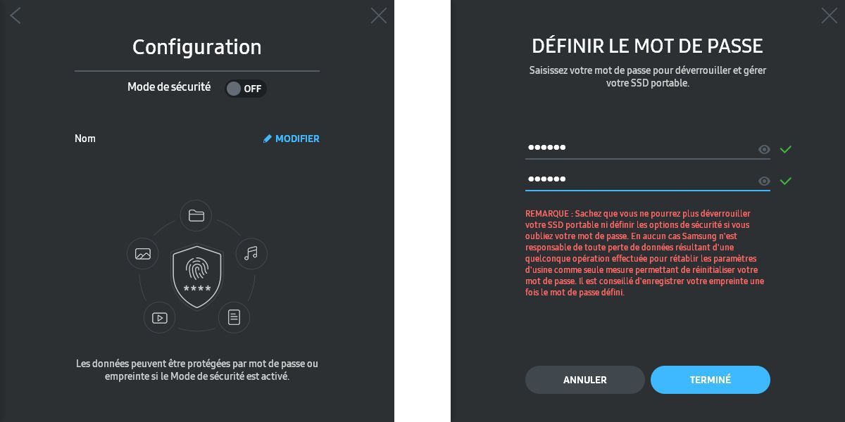

    Samsung T7 Touch - Configuration_01
    La sécurisation commencer nécessairement par la définition d'un mot de passe... © Nerces pour Clubic

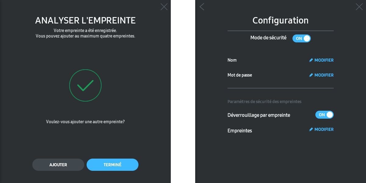

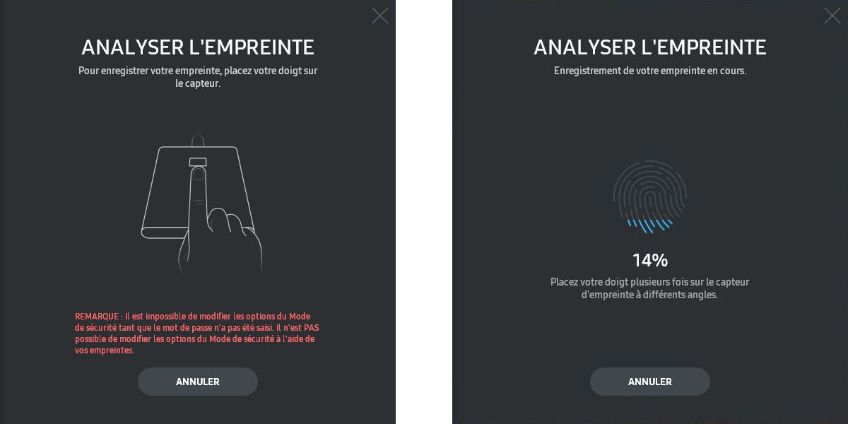

    L'installation effectuée, le logiciel permet d'abord d'activer la simple protection par mot de passe. Ensuite seulement, on peut activer le déverrouillage par empreintes digitales, sachant que le mot de passe sert alors de solution de repli. La procédure d'identification de notre empreinte digitale ne prend que quelques secondes, le temps de faire pivoter son index dans plusieurs positions. Notez au passage qu'il est possible de configurer plusieurs empreintes (jusqu'à 4 différentes) de sorte que l'on puisse partager le T7 Touch, dans sa famille par exemple. Dès lors que la procédure est achevée, il n'est plus possible d'accéder aux données sans montrer « patte blanche ».
    Samsung T7 Touch - Configuration_02
    ... ensuite il devient possible d'activer la lecture d'empreintes : la détection est rapide © Nerces pour Clubic
    Le déverrouillage se fait en apposant son index sur le carré d'identification et dure à peine deux secondes. Pratique d'autant que l'utilisation du déverrouillage par empreinte digitale fonctionne peu importe la machine sur laquelle vous connectez le T7 Touch. En revanche, sans surprise, pour accéder au disque via le mot de passe ou modifier la configuration des options de sécurité, il est nécessaire d'installer le logiciel Samsung. Un logiciel dont nous louons la simplicité, mais qui manque tout de même quelques coches : d'abord il n'est disponible qu'en version Mac OS / Windows et il est impossible de ne verrouiller qu'une partie du SSD, un dossier unique par exemple. Dommage d'autant que Samsung a plus ou moins pensé à cette option : sur une machine sans son logiciel, le T7 Touch verrouillé permet encore d'accéder au soft pour l'installer.
    Samsung T7 Touch - Configuration_03
    Quatre empreintes peuvent être stockées simultanément, afin de partager le SSD © Nerces pour Clubic
