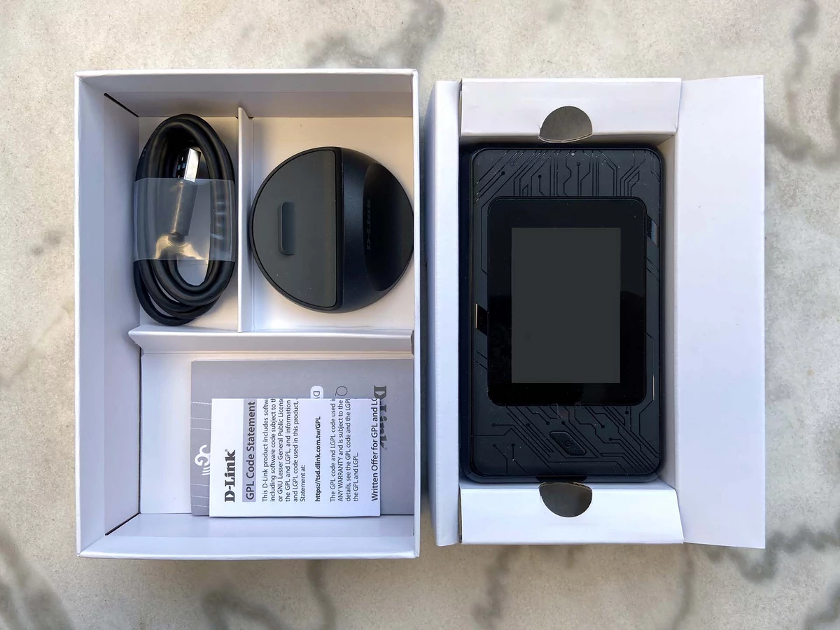

Le contenu de la boîte est d’un extrême classicisme. On y retrouve le boîtier modem-routeur à un premier niveau et les accessoires.
Si un câble de recharge USB-C d'un mètre est bien présent, le chargeur USB fait défaut… Pour un modem-routeur « haut de gamme » commercialisé plus de 400 euros, cette absence de chargeur est regrettable. D-Link a en revanche pensé à fournir un petit socle en plastique (pour maintenir le boîtier à la verticale) et un mode d’emploi rapide. Le look du DWR-2101 est sympathique, avec un circuit imprimé en relief ciselé sur la face avant.

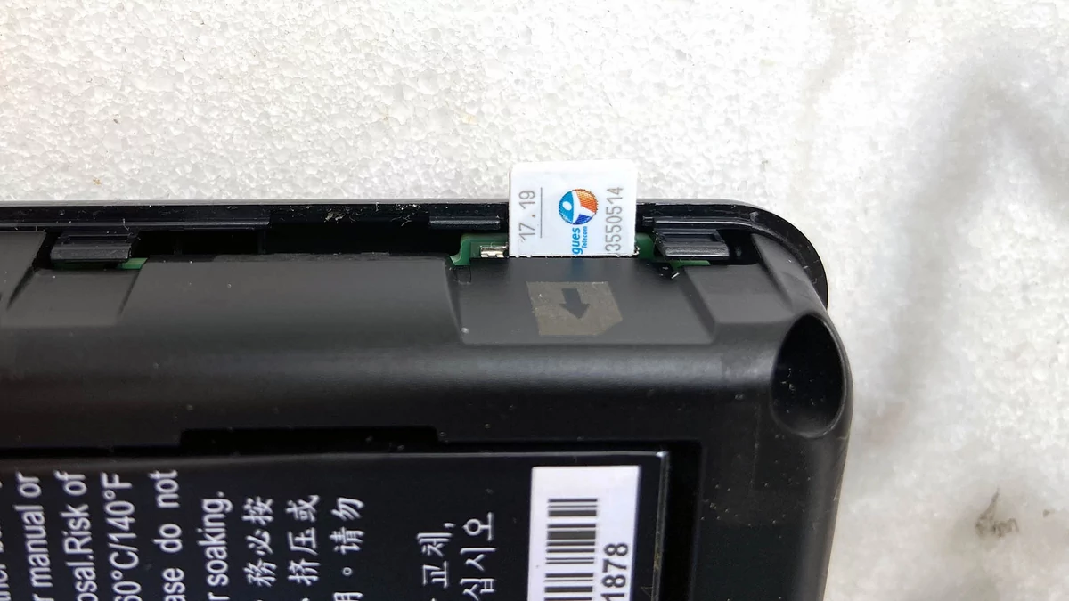

Comme tout bon utilisateur lambda, nous avons débuté le test sans lire le mode d’emploi. Ce que nous pensions être, a priori, le slot de la carte SIM, était en réalité juste une ouverture pour accéder à l’intérieur du modem. En un tour de main (sans tournevis), le capot est déposé.
Vues latérales du D-Link DWR-2101
L’emplacement de la carte SIM se trouve en réalité au niveau du logo D-Link du capot, du même côté que le port USB-C. Une petite icône indique le sens d’insertion de la carte. Une fois introduite, la nanoSIM (micro et SIM standard ne sont pas acceptées) affleure à peine le bord du boîtier. L’extraction nécessite une petite pression sur le flanc de carte. Pas toujours évident avec de grandes mains et des ongles courts.
Logement de la carte microSIM

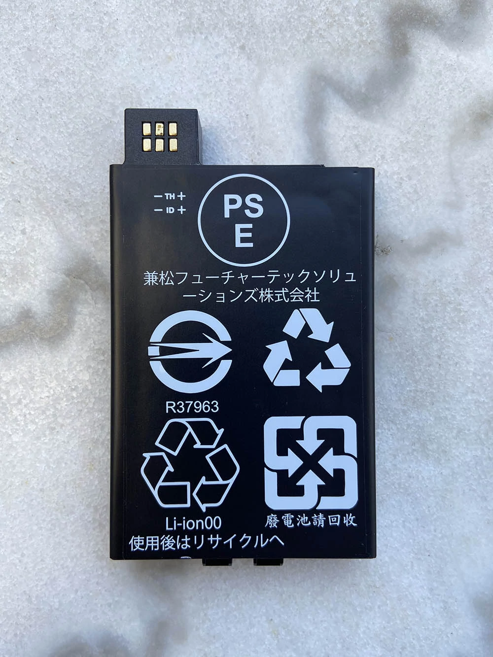

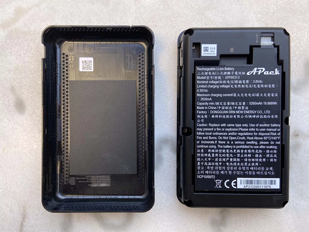

Sous le capot

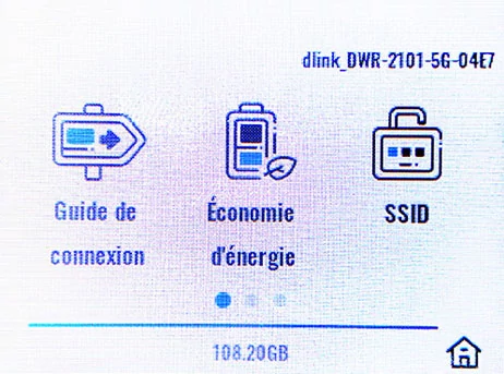

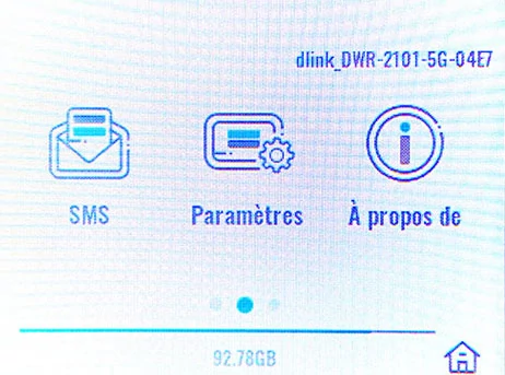

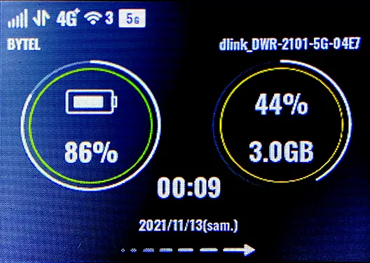

La mise en marche s’opère par le minuscule bouton-poussoir situé à droite de l’écran. Une LED verte s’allume et s’éteint au bout de 10 secondes alors que l’écran couleur affiche le modèle du routeur 5G et le logo D-Link. Trente secondes plus tard, l’appareil est fonctionnel. Si une carte SIM est introduite au préalable, il demande un code PIN, sinon il affiche deux jauges :

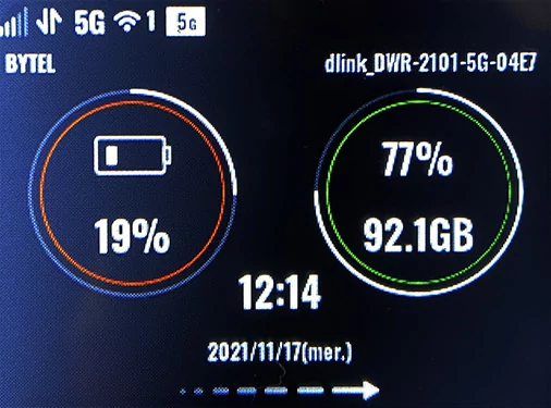

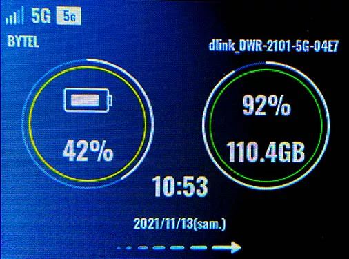

  • La première est une estimation de la batterie en pourcentage ;
  • la seconde est une estimation de la quantité de données consommées sur la bande télécom (3G/4G/5G) selon le quota déterminé (à configurer dans les paramètres).
Les jauges sont vertes si l’utilisateur est au-dessus des 20 % de batterie ou des 20 % de données consommées, sinon elles passent à l’orange puis au rouge. Cette alerte visuelle est extrêmement pratique, car votre abonnement télécom est généralement limité à un certain volume de données. Nul besoin de vérifier en permanence sur votre application que votre consommation data n’excède pas votre forfait. Pour un modem-routeur 5G compact, il ne chauffe guère.
Affichage par défaut (avec liaison 5G et Wi-Fi 5GHz)
Consommation de données (paramétrable depuis l'écran tactile)
En dessous de 20%, l'indicateur batterie passe au rouge
1er onglet
2e onglet
3e onglet

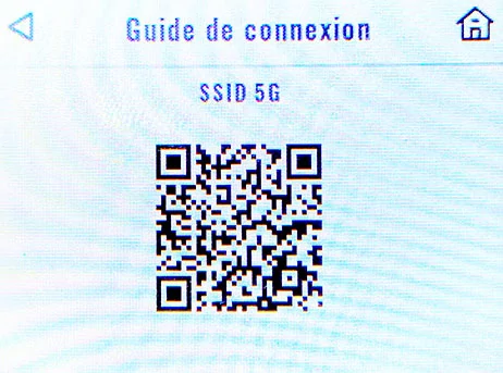

Pour utiliser le modem-routeur, il est nécessaire d’utiliser le « guide de connexion », en faisant glisser les menus de la gauche vers la droite sur l’écran tactile. Le DWR-2101 propose alors trois choix pour se connecter en Wi-Fi :
  • Le premier est le mode manuel. Il consiste à taper la clé Wi-Fi. D-Link en propose une par défaut. Heureusement, elle ne fait pas 20 caractères (source d’erreurs) comme une clé de Livebox ;
  • le second est le mode WPS, procédure rapide et facile d’authentification Wi-Fi, mais seulement compatible avec une partie des périphériques ;
  • le troisième mode de connexion est le QRcode. Plus récent, ce dernier n’en est pas moins plus pratique puisqu’il suffit de « flasher » (scanner) le code en trois dimensions affiché sur l’écran du modem-routeur avec son smartphone ou sa tablette.
QRcode pour la connexion Wi-Fi en WPS

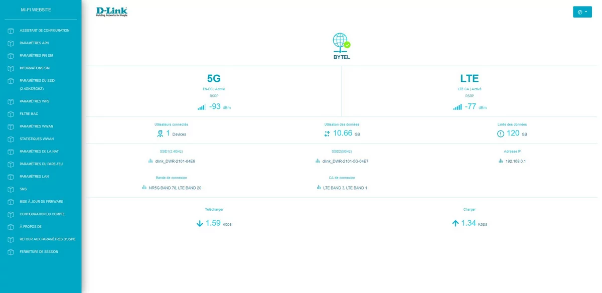

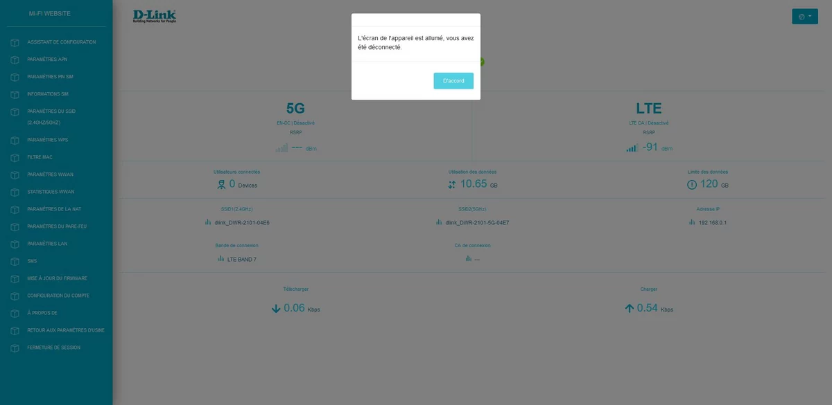

Accès à l’interface d’administration sur PC et mobile
En RJ45 ou Wi-Fi, il est possible de se connecter à l'interface d’administration de ce modem-routeur via l’URL « https://192.168.0.1 » sur un navigateur web. Jusqu’ici rien de nouveau sous le soleil. Toutefois, il est impératif que l’écran du DWR-2101 soit éteint, sinon la connexion échoue. Ainsi, si vous êtes connecté sur votre navigateur web et que, par inadvertance, vous appuyez sur l’unique bouton du modem-routeur, vous êtes éjecté de votre session et devez vous reconnecter. C'est vraiment ennuyeux…
Pour les utilisateurs de smartphone, D-Link a prévu une application pour Android et iOS. À dire vrai, ce n’est ni une application ni une webapp, mais simplement un raccourci ouvrant l’URL « https://192.168.0.1 » dans une fenêtre. Malgré tout, l’interface d’administration web est claire… pour des utilisateurs avertis. Un menu avec « options avancées » aurait en effet été pertinent. Les termes « paramètres NAT » ou « filtrage MAC », par exemple, sont des galimatias pour les profanes, et inutilisés pour un usage grand public ou même professionnel.
Ecran d'accueil de l'interface web
Éjection de la session quand l'écran du DWR-2101 est allumé

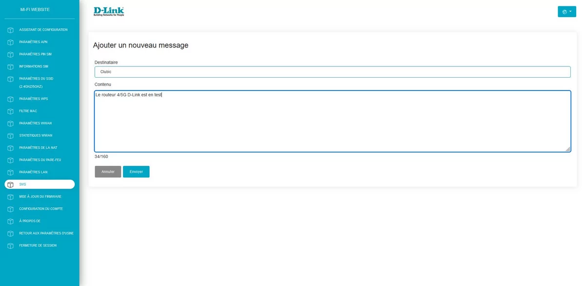

Envoi d'un SMS depuis l'interface web

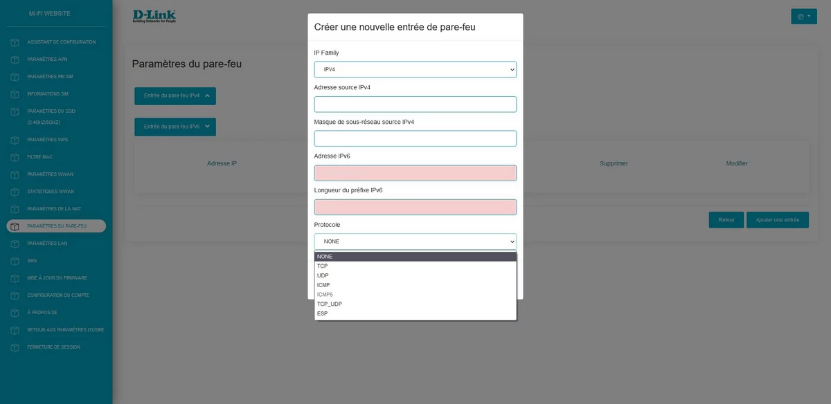

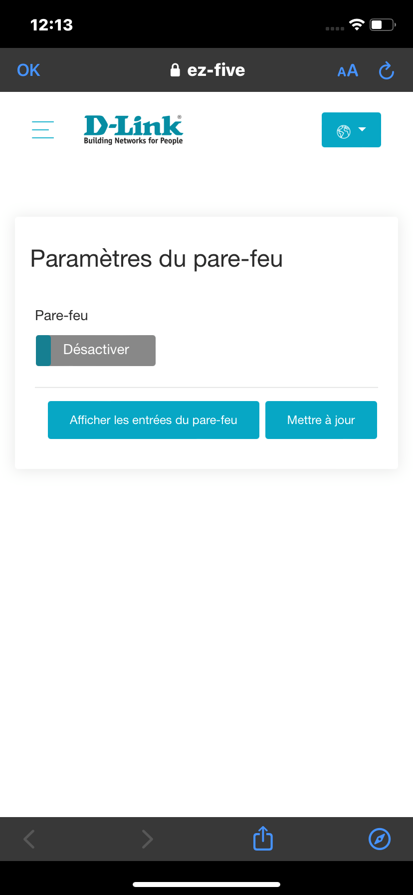

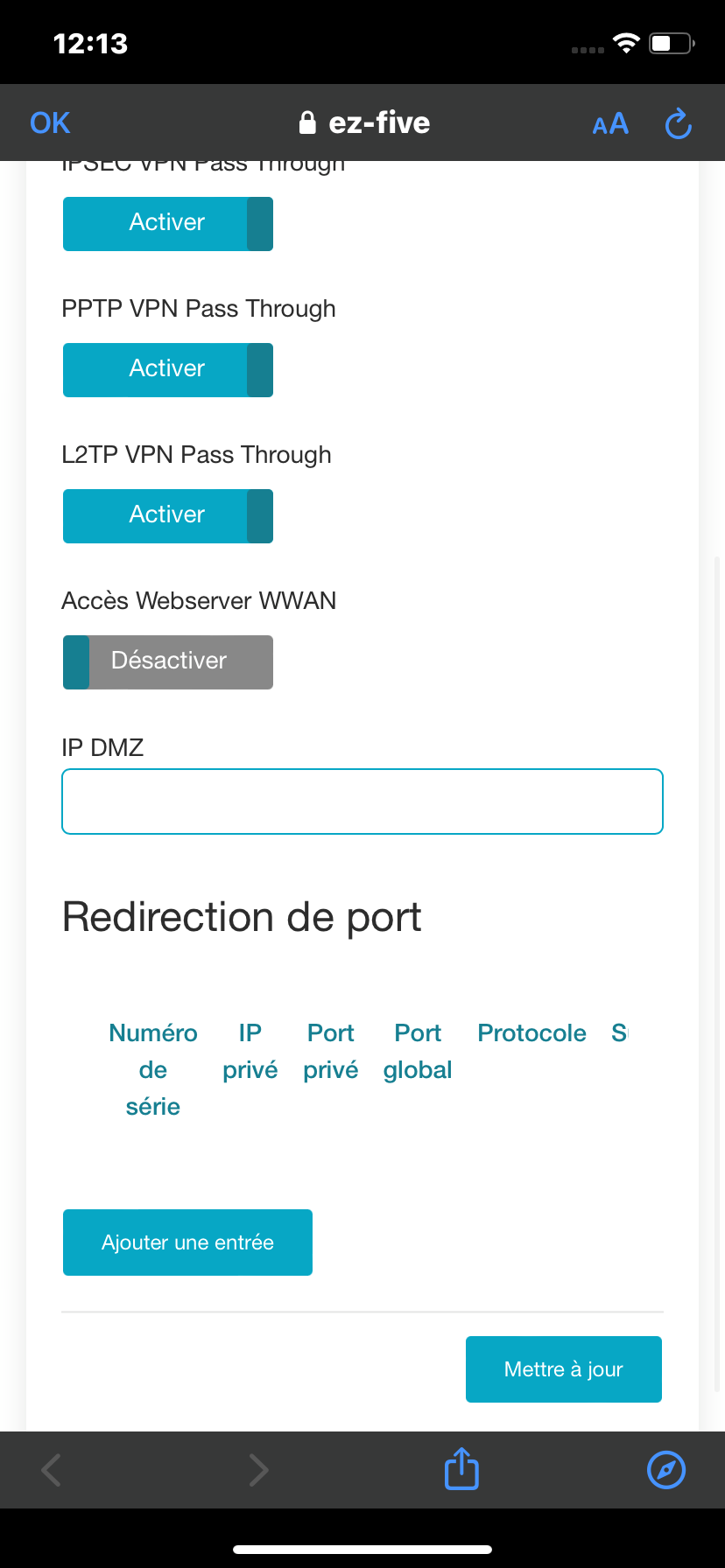

Le DWR-2101 dispose d’une zone de démilitarisation (DMZ), d’un pare-feu et d’un filtrage MAC pour sécuriser vos appareils et données. Pour simplifier, le pare-feu empêche les logiciels malveillants de « renifler » les ports ouverts pour s’introduire sur votre réseau alors que la DMZ autorise certains appareils (et donc leurs adresses IP) à se connecter à Internet, sur un sous-réseau distinct. Le filtrage MAC est en fait un filtrage par adresse MAC. Chaque appareil connecté possède sa propre adresse MAC (chaîne de caractère), une sorte de carte d’identité. Avec un filtrage MAC, il est possible de n’autoriser que certaines adresses MAC (donc, certains appareils) ai sein d'une liste blanche ou au contraire de bannir certaines adresses MAC dans une liste noire.

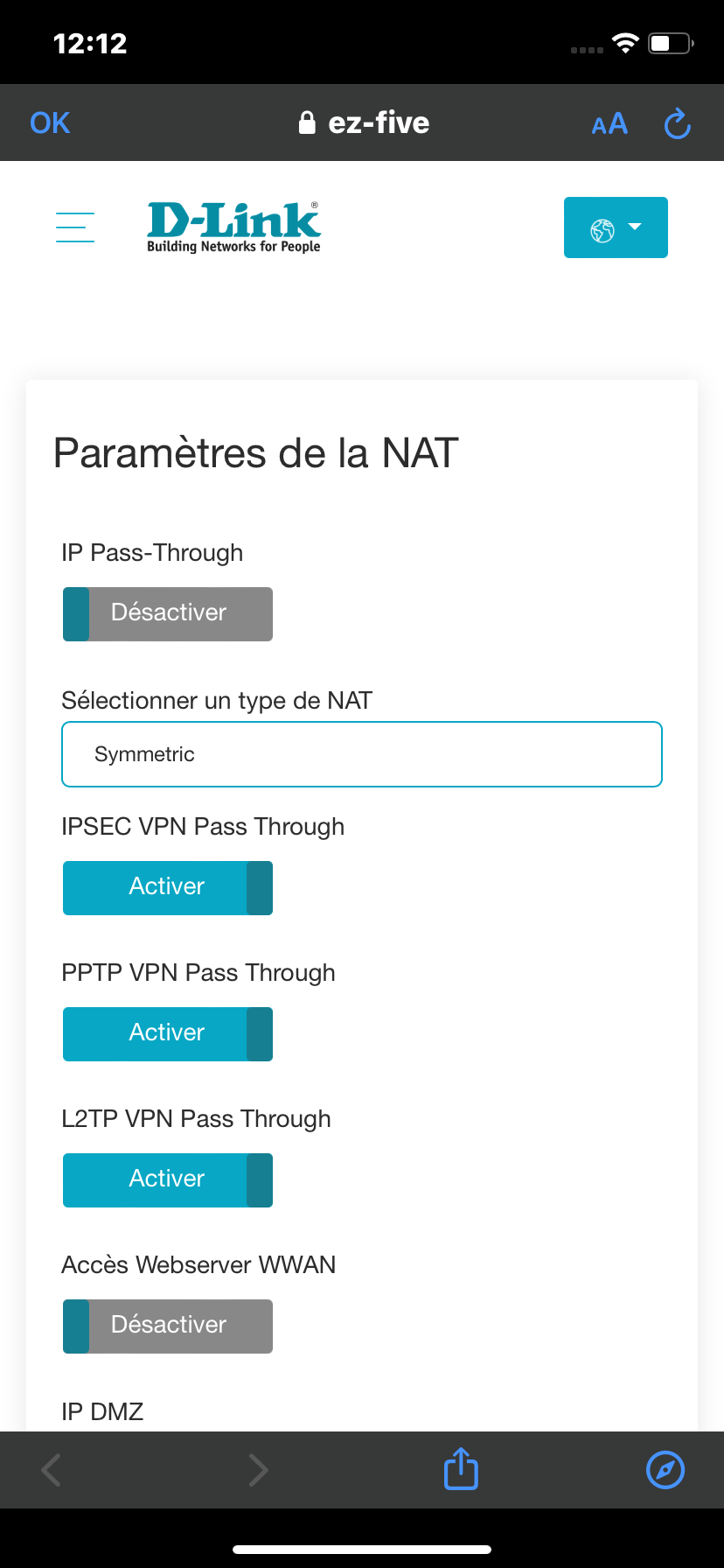

Ces paramétrages de sécurité sont communs à la majorité des routeurs. Comme sur une box internet, le D-Link DWR-2101 propose également le NAT (Network Address Translation) pour traduire des adresses privées en adresses publiques.
Paramètres NAT (depuis l'app mobile)
Firewall (depuis l'app mobile)
Paramètres Firewall (depuis l'interface web)

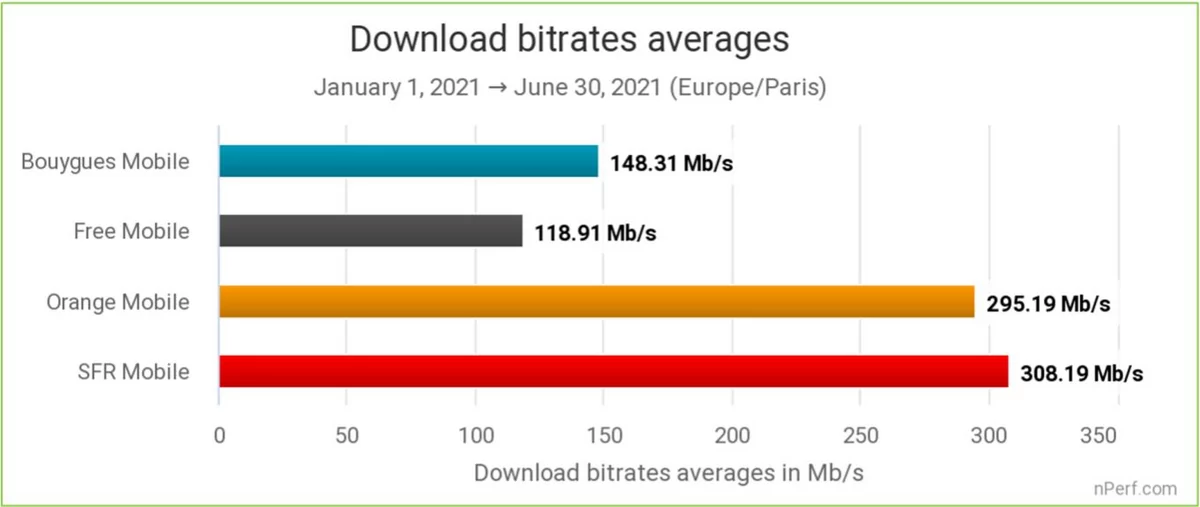

Malheureusement, les débits relevés sont loin de ceux vendus par les opérateurs. Selon sa fiche technique, le D-Link DWR-2101 supporte un débit maximal de 1,6 Gbit/s. Cette acmé est purement théorique. En France, les débits relevés sont très en deçà (de moitié environ) que l’on soit à Paris ou à Dijon.
Débits moyens 5G download en France (source : Nperf)
Débits moyens 5G upload en France (source : Nperf)

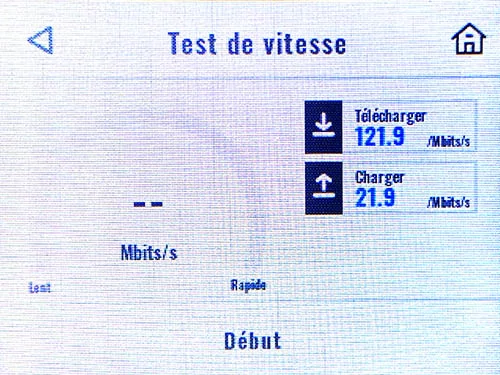

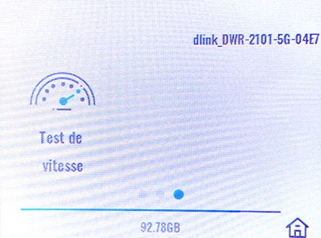

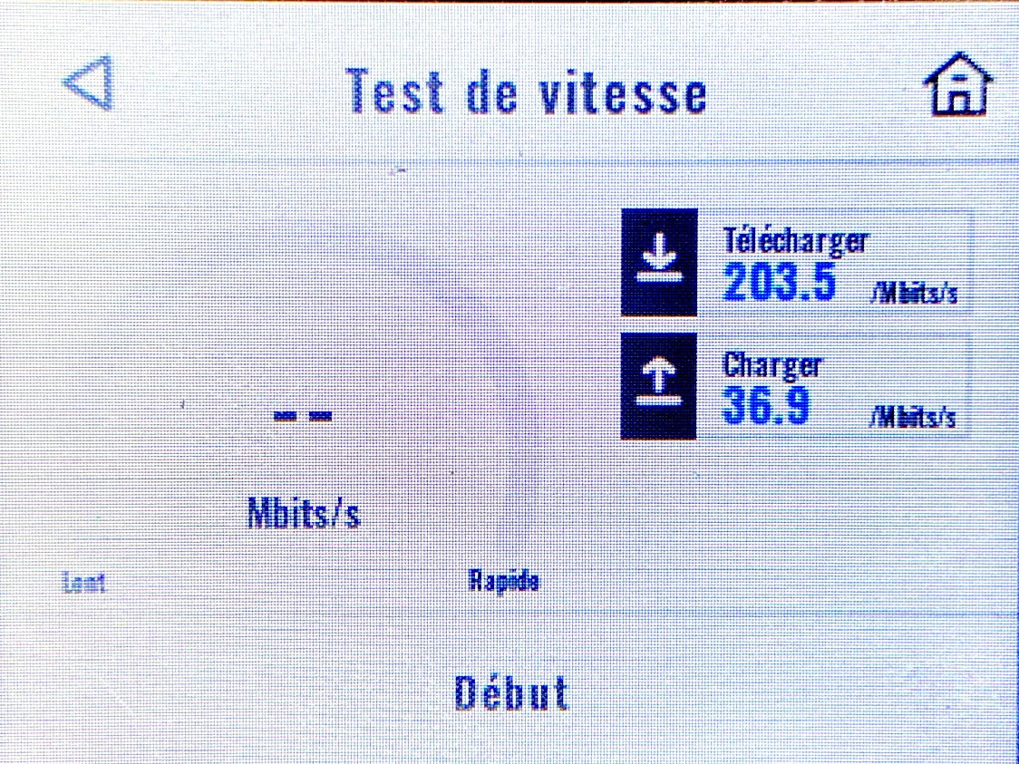

Cet appareil D-Link possède son propre protocole de test pour évaluer le débit. Avec ce dernier, nous avons obtenu, dans le meilleur des cas, un débit moyen descendant de 95,5 Mbit/s et 5,3 Mbit/s en ascendant avec Bouygues Telecom. À noter que ces débits sont lissés. Des pics à 250 ou 300 Mbits/s en upload ont été perceptibles. Avec Free Mobile, en 4G+, le débit moyen a atteint 87,3 Mbit/s en download et 13,6 Mbit/s en upload.

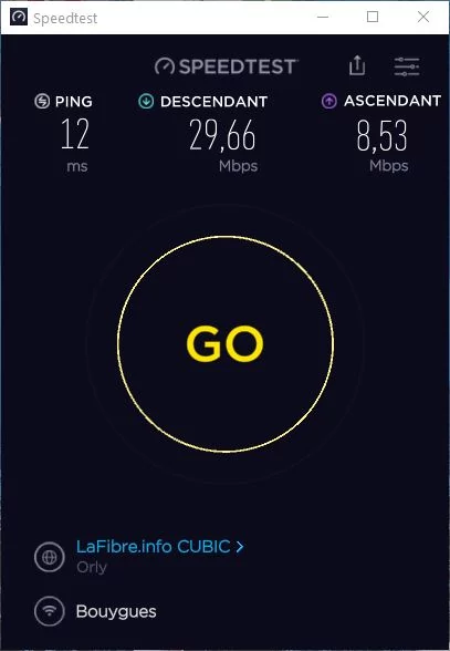

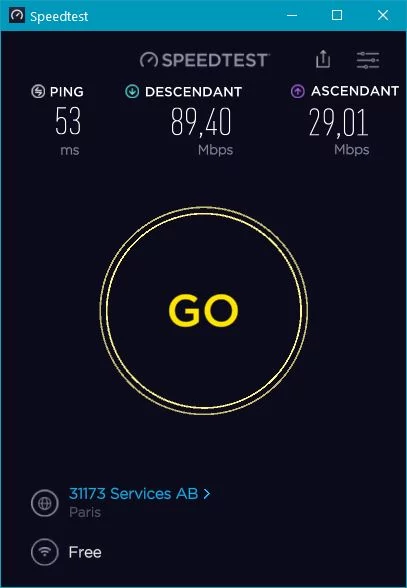

Avec Speedtest, le débit sur PC via Wi-Fi 5GHz a été au mieux de 29,66 Mbit/s en voie descendante et 24,96 Mbit/s en voie montante avec un ping de 12 secondes. Avec Free Mobile (4G+), le débit sur PC via Wi-Fi 5GHz est monté au mieux à 89,40 Mbit/s en voie descendante et 29,01 Mbit/s en voie montante avec un ping de 53 secondes. Contrairement à Bouygues Telecom, Orange ou SFR, Free utilise la bande B28 du réseau 4G LTE en 700 MHz pour couvrir une plus grande surface. En contrepartie, le débit est plus faible.
En plein cœur de Paris, la 5G était indisponible avec Free Mobile, la 4G+ était vacillante. Il est donc primordial que vous vérifiiez la qualité de la couverture 5G (et même 4G+) avant d’acheter un modem-routeur. Un conseiller Free Mobile parisien nous a même avoué que la 5G sur Paris était souvent inexistante…

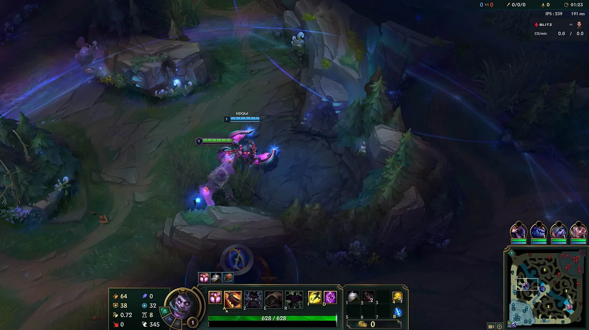

Latence élevée sur League Of Legends

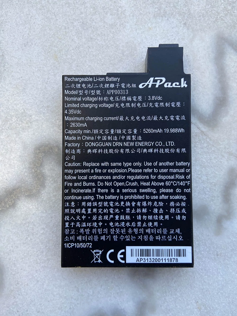

En termes d’autonomie, cet appareil vaut un très bon smartphone. Ce modem-routeur est en effet équipé d’une batterie Lithium-ion d’une capacité de 5 260 mAh alors que le récent Samsung S20 embarque un accumulateur de 4 000 mAh. En pratique, un film de 2 heures (gourmand en ressources, 2, 5Go transférés environ) avec une plateforme de VOD comme Prime Video ou Molotov a consommé approximativement 20 % de la batterie. Pour un usage web ordinaire (sans vidéo), la batterie est donc capable de durer une journée de travail.
D-Link promet jusqu’à 14 heures d'autonomie, mais sûrement avec une connexion internet minimale. L’appareil consomme beaucoup quand il est allumé, avec ou sans carte SIM. Le modem-routeur se décharge en effet « à vide » en une journée et demie environ. Rappelons par ailleurs que la 5G consomme plus d’énergie que la 4G. L’arbitrage entre débit et autonomie est à prendre en compte, en fonction de vos besoins.
La charge complète nécessite une heure, par l’intermédiaire d’un câble USB-C d'un mètre de long (fourni). En pleine nature, il sera peut-être préférable d’utiliser une batterie externe ou un panneau solaire pour allonger l’autonomie de la batterie. Cette dernière est amovible (un curseur verrouille tout retrait accidentel). Par ailleurs, nous n’avons pas trouvé de batterie compatible sur Internet. Enfin, sachez que même en enlevant la batterie, les paramétrages sont conservés quelques secondes.
