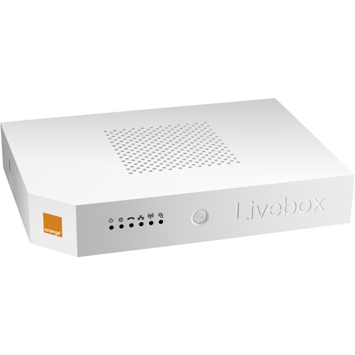

Commençons par détailler les spécificités physiques principales de cette Livebox 2. Pas besoin ici de différencier les modèle Sagem et ZTE puisqu'ils sont physiquement identiques. Cette box dispose d'un bouton poussoir marche/arrêt sur le sommet (si elle est installée de manière verticale bien évidemment), accompagné par un port USB 2.0.
En façade notons la présence d'un bouton WiFi. Celui-ci permet d'activer le WiFi facile pendant deux minutes d'une simple pression, ou d'éteindre/allumer le WiFi en restant appuyé plusieurs secondes.

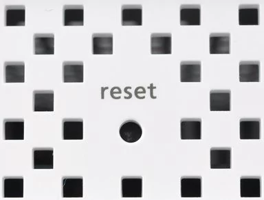

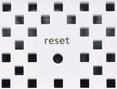

Un petit orifice nommé Reset est aussi présent du côté opposé aux voyants, permettant quant à lui de réinitialiser la box en maintenant quelques secondes un petit objet à l'intérieur (typiquement un trombone ou une mine de stylo).

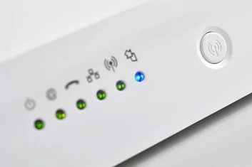

Concernant les voyants, ils sont au nombre de six. Outre une diode verte indiquant tout simplement si la Livebox est sous tension ou non, nous retrouvons plusieurs classiques. La diode du téléphone (en plus d'être allumée ou éteinte si vous disposez du service ou non) clignote lorsqu'une conversation est en cours, idem pour celle du WiFi, qui elle clignote lorsque le WiFi facile est activé. Pour terminer avec les voyants, celle du réseau s'anime lorsqu'il y a de l'activité sur celui-ci et la diode d'Internet (@)dispose quant à elle de trois états possibles :
- vert fixe indique que tout va bien
- orange clignotant signifie que la box est en cours de connexion à Internet
- rouge clignotant, indique qu'elle n'arrive pas à se synchroniser

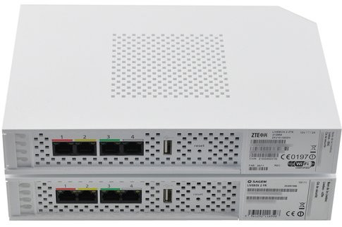

Comment identifier votre Livebox 2 : Sagem ou ZTE ?

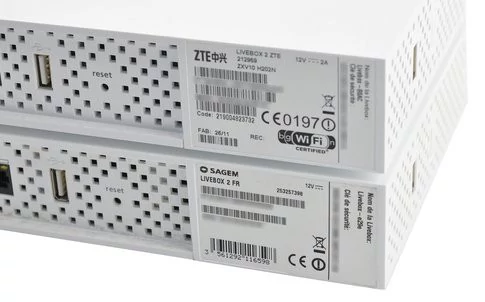

Nous le disions plus haut, il existe deux Livebox 2. L'une fabriquée par Sagem, l'autre par ZTE. Extérieurement, les deux box sont identiques. Pour savoir de quel modèle vous disposez, il suffit de retourner la Livebox 2 pour lire son étiquette : selon le fabricant vous verrez apparaître la marque Sagem ou ZTE comme vu ci-dessous.

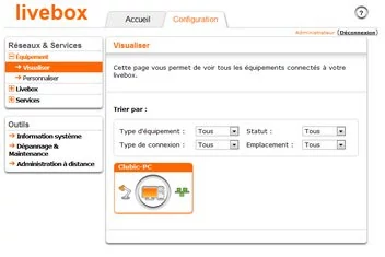

Une fois connecté et après avoir cliqué sur l'onglet « Configuration », vous arrivez dans l'entrée « Gestion des équipements ». Vous pourrez y voir les différentes machines actuellement connectées à votre réseau avec possibilité, en cliquant dessus, d'obtenir plus d'informations (adresse IP et MAC, type d'accès, statut...) et de limiter leur accès à Internet notamment. En effet, vous pourrez blacklister totalement des périphériques, ou plus simplement restreindre l'accès en fonction de plages horaires configurables. De plus, vous aurez la possibilité de vous y retrouver plus facilement dans votre installation grâce à un menu déroulant permettant d'indiquer le type des périphériques connectés (PC, téléphone, console...), et à l'entrée « Personnaliser »,où vous pourrez associer des noms, des icônes et des pièces à vos équipements.

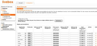

Pour gérer le pare-feu, rendez-vous dans « Mode de sécurité ». Vous pourrez y choisir l'un des trois modes prédéfinis (faible, moyen ou élevé) ou encore y configurer un mode personnalisé. Si vous optez pour cette solution, vous pourrez jouer sur les protocoles, les IP ou les ports, afin de mettre en place un filtrage plus précis. Se trouve aussi ici la case à cocher « Répondre au Ping », celle-ci autorisant ou non le ping de votre Livebox. Notez bien que le niveau « faible » signifie qu'il n'y a tout simplement aucun filtrage.
La gestion du pare-feu, simple ou avancée

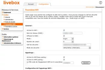

Passons à la section Paramètres WiFi, qui parle d'elle-même. En plus de bien évidemment pouvoir activer/désactiver le WiFi, ce menu vous permettra de changer le nom de réseau diffusé, le numéro de canal, le mode de sécurité utilisé et la clé associée, ou encore de filtrer les connexions par adresse MAC. Grâce à cette dernière fonction, vous pourrez créer une liste blanche de périphériques autorisés, afin de leur permettre de se connecter à votre réseau. En d'autres termes, tous les périphériques ne figurant pas sur cette liste ne pourront pas se connecter à votre Livebox, même s'ils disposent de la bonne clé ! Notons aussi la présence de cases permettant d'activer ou désactiver le Wifi Easy pairing et le WPS pairing. Ces fonctions servent pour mémoire à associer des équipements à votre Livebox sans avoir à taper la clé de sécurité. Vous n'aurez qu'à installer le logiciel fourni par Orange et appuyer sur le bouton WiFi de la Livebox pour le WiFi Easy pairing. Pas besoin de logiciel pour le WPS, qui fonctionnera avec une simple pression sur le bouton WiFi, mais uniquement sur Windows 7.
L'entrée « WiFi partagé » permet quant à elle d'activer ou désactiver cette fonction éponyme, utile pour partager sa connexion avec des utilisateurs extérieurs à votre réseau. Cette possibilité se configure non pas dans l'interface de la Livebox, mais dans son espace client sur orange.fr.
La configuration du WiFi sur la Livebox 2

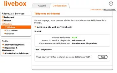

Dans la sous-rubrique « Services », vous pourrez consulter l'état du téléphone (avec possibilité de tester la VoIP et de voir votre numéro) et de la TV numérique (avec accès à l'option multi-décodeurs). La partie Livezoom est toujours là, bien que le service n'existe plus désormais...
Les services pour la fonction téléphone

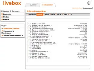

Vous retrouverez tout d'abord un grand nombre de données dans l'entrée « Informations système », réparties au sein de différents onglets. Si vous recherchez les paramètres de votre ligne, l'état de vos ports ethernet ou encore le mode de cryptage de votre WiFi, tout est là.

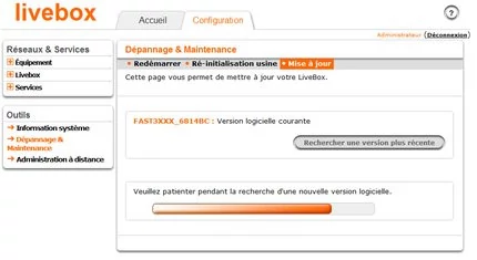

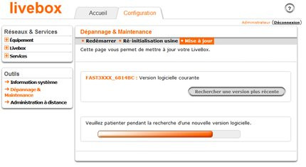

L'entrée « Dépannage & Maintenance » est tout indiquée si vous rencontrez des soucis avec votre box. En effet, au travers de trois onglets vous pourrez redémarrer celle-ci ou le module WiFi, réinitialiser la Livebox avec ses paramètres d'usine, ou encore rechercher la dernière mise à jour du firmware disponible.
Voici la page de mise à jour du firmware lors d'une recherche

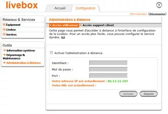

Le dernier point abordé dans cette page dédiée à la configuration de base sera l'administration à distance. Via l'entrée du même nom, vous pourrez configurer aisément un accès à distance pour vous même ou pour le support client en cas de soucis technique.

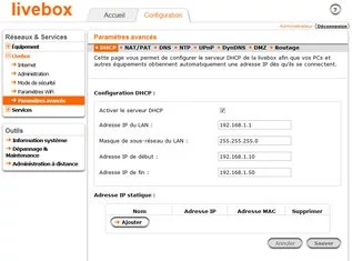

La page de configuration du DHCP

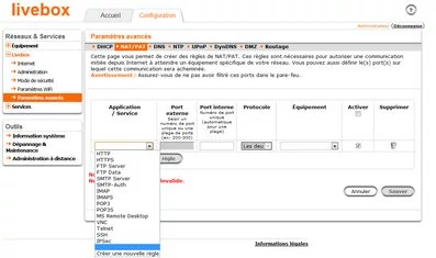

3. Rendez-vous toujours dans « Paramètres avancés » à la section « NAT/PAT » et cliquez le bouton « Ajouter une nouvelle règle »
4. Dans la liste déroulante sélectionnez « Créer une nouvelle règle » et nommez là (Warcraft III par exemple). Ensuite, tapez 6112 dans les cases « Port externe » et « Port Interne », puis choisissez « Les deux » dans le menu déroulant du protocole (vous pouvez aussi ne sélectionner que TCP ou UDP).

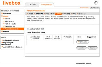

Parlons de l'entrée UPnP (Universal Plug and Play) tant que nous sommes dans les ports. Cette fonction, qui permet à la Livebox d'ouvrir automatiquement les ports, peut être désactivée ici. L'UPnP peut être la cause de bien des failles de sécurité, il peut donc être utile de la désactiver pour plus de sureté.
Toujours dans les paramètres avancés, il vous sera possible de gérer les serveurs DNS pour votre box via l'onglet éponyme. Vous pourrez y remplacer les serveurs DNS Orange utilisés par défaut par ceux de Google par exemple. Attention toutefois, utiliser des serveurs de résolution de noms différents peut engendrer des soucis de fonctionnement de certains services de la Livebox. L'onglet NTP vous autorisera quant à lui à changer le fuseau horaire sur lequel se base votre Livebox.
L'onglet UPnP de la Livebox 2 Sagem

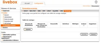

Concernant l'ultime onglet « Routage », vous y trouverez un tableau permettant de mettre en place une table de routage statique. Il vous faudra renseigner l'adresse IP de destination ainsi que le masque de sous-réseau, la passerelle, la métrique, et choisir entre une interface LAN et WAN.
Les pages de gestion de la DMZ et de routage

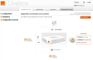

Dès la page d'accueil, le lifting subit par l'interface est net si l'on compare à celle des Livebox 2 Sagem. Vous pourrez y consulter d'un coup d'œil les appareils actuellement connectés à votre box, directement en Ethernet, en WiFi ou encore en USB. En cliquant directement sur l'icône d'un appareil, il vous sera possible de définir son type (ordinateur, console, télé...) et de le renommer. Concernant l'USB, lorsqu'une clé est connectée un bouton « accéder à mes fichiers » ouvrira une fenêtre où vous pourrez copier/coller un chemin d'accès afin d'atteindre le contenu de votre clé depuis l'explorateur. Grande nouvelle, la Livebox 2 ZTE est compatible avec le format de fichiers NTFS de vos supports de stockage (ce n'est pas le cas du modèle Sagem). Vous aurez aussi la possibilité dans cette page d'accueil de consulter l'état du WiFi et de vos services (Internet, téléphonie et TV).
L'accueil sur la Livebox 2 ZTE
Avant de pouvoir accéder aux onglets « configuration », « assistance » et « configuration avancée », qui sont d'ailleurs accessibles en haut ou à gauche de l'interface, il va falloir vous identifier. Une fenêtre pop-up va s'ouvrir lors du clic sur l'un de ces trois onglets, vous invitant à entrer votre identifiant et votre mot de passe, qui sont admin/admin par défaut comme vous le rappelle le texte d'info à côté.

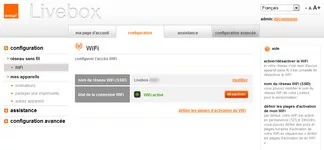

Lors du clic sur l'onglet « configuration », c'est la gestion simple du WiFi qui apparait en premier. Dans cette partie vous pourrez consulter et modifier le nom de votre réseau sans fil, l'activer ou le désactiver, et surtout mettre en place des plages horaires durant lesquelles le WiFi sera activé ou non. Notons que le réglage de cette grille se fait en heures.
Gérer les fonctions de base de son WiFi et mettre en place une grille horaire

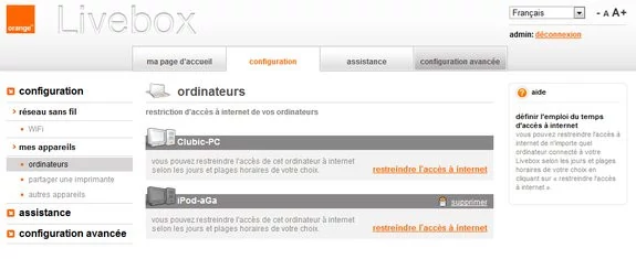

Configuration - mes appareils
Dans l'entrée « mes appareils », il vous sera possible, grâce aux sous-entrées « ordinateurs » et « autres appareils », de gérer l'accès à Internet de vos différents périphériques. Encore une fois, comme pour le WiFi, la mise en place d'une grille horaire est possible. Une fonctionnalité qui peut être utile pour empêcher vos enfants de surfer trop tard, par exemple. La sous-entrée « partager une imprimante » n'est quant à elle là que pour vous rappeler les différentes étapes nécessaires au partage d'une imprimante sur votre réseau via le port USB de la Livebox.
Pour restreindre l'accès Internet des périphériques c'est ici que ça se passe

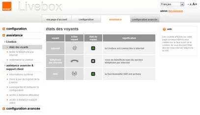

Assistance - Livebox

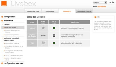

Dans la catégorie « Livebox » de la partie « assistance » il vous sera possible tout d'abord de consulter l'état des voyants de votre box, pratique si celle-ci n'est pas dans un endroit accessible. De plus la signification de cet état est directement indiqué.
L'état des voyants de votre Livebox

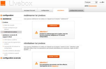

La dernière sous-entrée « redémarrer la Livebox » vous autorisera en effet à... redémarrer la box, mais aussi à la réinitialiser à son état usine. Ces deux actions peuvent aussi être réalisées directement sur la box via les boutons cités en début de guide.
Besoin de redémarrer ou réinitialiser votre Livebox ?

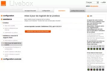

Autres possibilités intéressantes disponibles dans l'assistance avancée, celle de pouvoir mettre à jour le firmware de sa Livebox et celle de sauvegarder et restaurer la configuration de cette dernière. La mise à jour logicielle, bien que déployée de manière automatique selon un calendrier défini par Orange, peut être forcée grâce à un bouton (utile notamment si votre Livebox est restée déconnectée un bon moment). Pour la sauvegarde, il vous sera possible de créer un fichier contenant vos différents réglages. Ceci peut permettre non seulement de les insuffler dans une autre box, mais encore de posséder une sauvegarde opérationnelle qui vous permettra de parer à toute mauvaise manipulation afin de revenir à un état opérationnel.

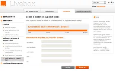

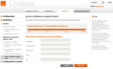

Pour terminer ce chapitre concernant la configuration basique de votre Livebox 2 ZTE, penchons-nous sur les possibilités d'accès à distance. Toujours dans l'entrée « assistance avancée & support client », vous pourrez en effet via deux sous-entrées configurer un accès à distance pour un utilisateur ou pour le support client. Pour la première possibilité, il vous suffira d'entrer un identifiant, un mot de passe et un port (10000 par défaut) pour générer une URL que vous n'aurez plus qu'à entrer dans votre navigateur depuis n'importe quel PC pour accéder à la configuration de votre Livebox à distance. Pour le support client c'est encore plus simple, il suffit d'appuyer sur le bouton « démarrer » pour permettre l'accès à votre box au support technique d'Orange pendant 15 minutes maximum.
Voilà à quoi ressemble la page d'accès à distance pour le support client

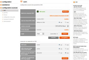

Première entrée des six constituant ce menu « configuration avancée » : le WiFi. En plus des possibilités déjà présentes dans la configuration basique (activer/désactiver le WiFi avec gestion de plages horaires et possibilité de changer le nom du réseau), se trouvent ici d'autres fonctionnalités. C'est notamment dans cette entrée que vous pourrez modifier le mode de sécurité ainsi que la clé associée, choisir un canal différent de celui proposé par défaut, ou encore décider de diffuser ou non le SSID sur le réseau. De plus, s'y trouvent aussi les cases permettant d'activer le WiFi facile et le WPS. Pour rappel le WiFi facile autorise un appareil, après y avoir installé le logiciel fourni par Orange, à se connecter à la Livebox sans avoir à saisir la clé. Le WPS donne quant à lui la possibilité à un périphérique compatible WPS (ou à un PC sous Windows 7) de se connecter lui aussi sans avoir à entrer la clé, juste en appuyant sur le bouton WiFi de la box.
Configurer son WiFi de manière complète, c'est ici !

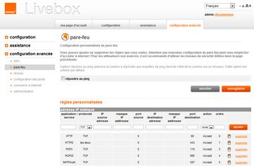

Si vous désirez modifier le niveau de filtrage de votre Livebox, il vous faudra aller dans l'entrée « pare-feu ». Dans celle-ci vous aurez le choix entre trois niveaux prédéfinis de protection : faible (en l'occurence aucune), moyen ou élevé. Autre possibilité : mettre en place un filtrage personnalisé. Si vous optez pour ce choix, il vous faudra quelques connaissances, notamment au niveau des services, protocoles, ports et autres IP. Notons qu'une case permet d'autoriser ou non la box à répondre aux requêtes de Ping.
La configuration avancée du pare-feu

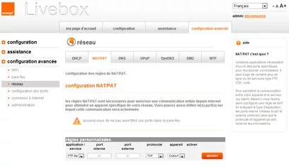

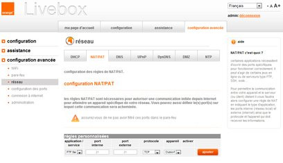

Concernant l'ouverture de ports, c'est dans l'onglet « NAT/PAT » que ça se passe. Le premier menu déroulant vous permettra d'ouvrir simplement certains des protocoles les plus utilisés comme le HTTP(S), FTP et autres Telnet, mais aussi d'ajouter une application à la main en choisissant « nouveau... ». Une fois l'application ou le service choisis, vous n'aurez plus qu'à entrer les ports interne et externe correspondants, choisir le protocole TCP, UDP ou les deux (ce choix dépend de l'application/service), puis pointer vers l'équipement ou l'adresse IP concernée. Notez que pour que cela fonctionne, il faudra que le périphérique ciblé dispose d'une adresse IP fixe. Un redémarrage de la Livebox peut être nécessaire.
L'onglet NAT/PAT de la Livebox 2 ZTE

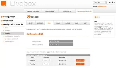

Si sur la Livebox 2 Sagem il est possible de remplacer les serveurs DNS d'Orange pas ceux de son choix, sur cette ZTE cela s'avère tout simplement impossible. Dans l'onglet « DNS » vous ne pourrez qu'assigner un nom DNS aux périphériques de votre réseau pour les retrouver plus aisément.
Un onglet DNS qui perd en intérêt

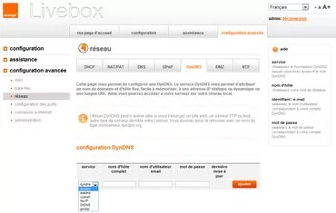

Pour conclure sur les noms de domaine, penchons-nous sur l'entrée « DynDNS ». Pour rappel le DynDNS permet de profiter d'une redirection depuis un nom de domaine personnalisé vers l'adresse IP de votre box, un serveur FTP ou autre, grâce à plusieurs services au choix : DynDNS, DtDNS, statdns, No-IP, gnudip ou un personnalisé. Cette entrée est donc plus fournie en choix sur cette version ZTE que sur la version Sagem. La configuration est relativement simple : choisir un service (sur lequel vous vous serez inscrit au préalable), puis saisir le nom d'hôte désiré, le nom d'utilisateur et son mot de passe. Après avoir cliqué sur « ajouter », il ne reste plus qu'à la box de mettre à jour automatiquement l'adresse IP assignée au nom de domaine dès que celle-ci change.
L'onglet DynDNS de la Livebox 2 ZTE

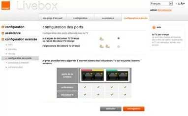

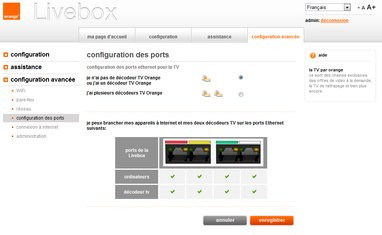

L'entrée « configuration des ports » concerne ici les ports physiques présents sur le boitier. Dans celle-ci, vous pourrez indiquer si vous possédez plusieurs décodeurs TV Orange et obtenir ainsi un schéma permettant de savoir où vous pourrez brancher ou non ordinateurs et décodeurs TV. Rappelons qu'avec un seul décodeur, vous pouvez brancher celui-ci sur n'importe quelle prise RJ45, la Livebox 2 opérant en mode full-routé. Dans « connexion à internet », la première page à s'afficher lors de la toute première connexion de la Livebox, vous pourrez sélectionner votre type de ligne (ADSL ou fibre) et indiquer votre identifiant de connexion et mot de passe. L'ultime entrée « administration » vous donnera tout simplement la possibilité de changer le mot de passe d'administration de la box.
Finis les problèmes de connexion sur les ports !
