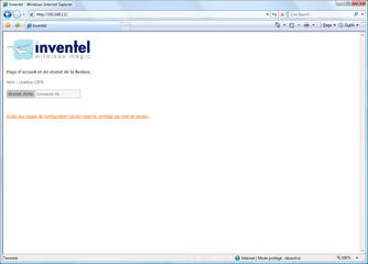

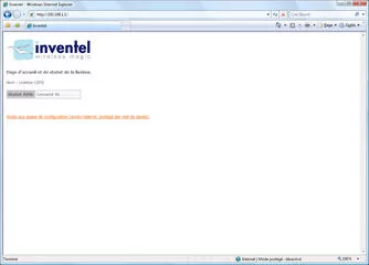

La page d'accueil de la Livebox affiche par défaut, s'il s'agit d'une Livebox Inventel, votre adresse IP sur le réseau et un clic sur le lien « Accès aux pages de configuration » permet d'entrer dans le vif du sujet, après bien sûr avoir saisi son identifiant et son mot de passe.
Le premier écran affiché par votre Livebox Inventel

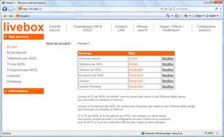

La page « Mes Services » dresse sur les deux types de Livebox l'état des divers services de la Livebox avec pour chaque service un lien permettant de le configurer, de manière assez sommaire. C'est ainsi qu'un bref aperçu sur le tableau « Mes services » permet de savoir si la connexion Internet est active, si la téléphonie par ADSL fonctionne ou si le service TV est opérationnel. Nous allons maintenant voir, rapidement, ce que le lien modifier permet de faire pour chacun des services les plus usités.
Ecran « Mes Services » à gauche : LiveBox Inventel, à droite : LiveBox Sagem

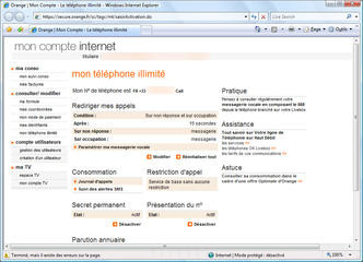

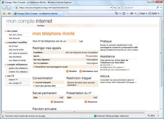

Téléphonie par ADSL
Ici, la page de configuration est des plus succinctes puisqu'on peut uniquement consulter son numéro de téléphone, l'état du service (actif ou non) et accéder via un bouton à la page Internet de configuration du service téléphonie. Vous êtes alors dirigés sur le portail Orange, rubrique téléphonie, ce qui vous permettra de vérifier la consommation et les paramètres de votre ligne. Tout se fait ici en ligne et vous pourrez notamment activer le secret permanent, la présentation du numéro ou encore paramétrer la messagerie vocale. Un clic sur le lien Modifier permet de régler les éventuels paramètres de redirection des appels (vers la messagerie, vers un téléphone fixe) avec éventuellement des conditions alors que l'on peut régler la durée en secondes avant la redirection vers la messagerie ou une autre ligne téléphonique.
L'interface de configuration en ligne du service téléphonie
De retour, sur la page d'accueil des options de téléphonie, un clic sur le lien « Paramétrer ma messagerie vocale » permet de régler cette dernière en mode simple ou en mode répondeur. Le mode simple est le mode par défaut où votre correspondant entend une simple annonce lui indiquant que vous n'êtes pas disponible tandis que le mode enregistreur laisse la possibilité à vos correspondants de vous laisser des messages. Les options de la messagerie permettent qui plus est de définir un code secret pour restreindre l'écoute des messages ou encore de régler les paramètres de notification. Lorsque vous recevez un message, l'une des diodes de la Livebox clignote alors qu'en décrochant vous entendez une tonalité spéciale. Vous pouvez par ailleurs demander un rappel téléphonique entre certaines plages horaires pour être prévenu des messages. Sachez enfin qu'il suffit de composer le 888 sur votre téléphone relié à la Livebox pour écouter vos messages, comme vous le feriez avec un téléphone mobile Orange.

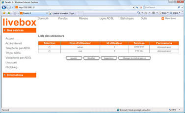

Livebox Sagem : configuration basique
L'interface de configuration de la Livebox Sagem propose deux types de configuration : basique et avancée. Un simple clic sur le lien « Configuration avancée » présent en bout de menu permet de basculer entre les deux modes. Le menu basique propose cinq grandes commandes que nous allons voir en détail, ci après :
Contrôle d'accès :
Il s'agit ici de modifier le mot de passe associé à l'utilisateur « Admin » afin que celui-ci se connecte à l'interface de configuration de la Livebox. Il est vivement conseillé de modifier le mot de passe par défaut afin d'éviter tout accès non autorisé à l'interface.

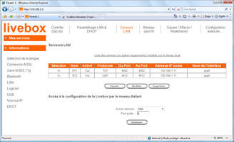

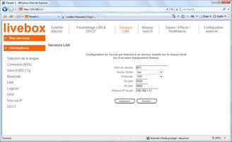

Serveurs LAN
Sous ce nom peu explicite, la Livebox Sagem offre le même type de réglages que ceux proposés dans la rubrique « Routeur » du modèle Inventel. En clair, il s'agit de créer des règles de redirection de ports afin de faire fonctionner les logiciels dont notamment les programmes de peer-to-peer. Pour créer une redirection il faut cliquer sur « Ajouter ». Il suffit alors de nommer la règle, de sélectionner « Oui » dans la liste « Accès Activé », de choisir le protocole et de rentrer le numéro ou la plage de port à ouvrir. On termine en indiquant l'adresse IP de la machine sur le réseau local vers laquelle le trafic doit être redirigé puis on clique sur le bouton « Appliquer ». Parfois, la Livebox Sagem vous dira qu'il n'est pas possible de créer la règle, le port en question étant en cours d'utilisation. Pas de panique, malgré le message d'erreur, la règle est belle et bien créée et active.
Visualisation et ajout des serveurs LAN sur Livebox Sagem
La page Serveurs LAN permet également d'autoriser, ou non, l'accès à l'interface de configuration de la Livebox depuis Internet en spécifiant un port public.

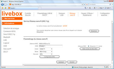

Réseau sans fil
Pas de grande surprise dans cette page puisqu'on retrouve les réglages Wi-Fi les plus classiques. Outre la possibilité de désactiver complètement le circuit sans-fil, on peut modifier le nom du réseau, c'est-à-dire le SSID, changer le canal ou encore changer le type de sécurité (par défaut WEP sur les Sagem). Dans le cadre du WEP, il est possible de sélectionner un type de clef sur 64 ou 128 bits. Rappelons que les Nintendo DS ne fonctionnent qu'avec des clefs WEP 64 bits. Du côté du WPA, Sagem offre le choix entre TKIP ou AES.
Les options Wi-Fi de la Livebox Sagem
Mieux, il est possible d'éditer la liste de filtrage MAC en modifiant le comportement de la Livebox pour lui dire par exemple d'interdire l'accès à tous les ordinateurs listés. La vue que l'on obtient par le bouton « Editer la liste de filtre MAC » liste par ailleurs les différentes machines dont l'association a été autorisée.
