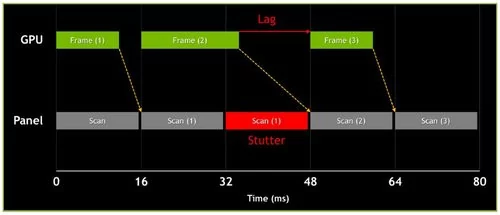

Lorsque V-Sync est activé, le tempo d'affichage est dicté par l'écran, ce qui peut occasionner saccades et lag. Ici, la première image « scan 1 » est répétée deux fois (saccades) alors que la troisième image est retardée, ce qui occasionne un lag.

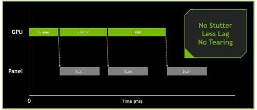

C'est à ce cruel dilemme que NVIDIA s'est attaqué il y a environ 18 mois avec G-Sync. L'idée de cette technologie : supprimer la source de tous les maux, c'est-à-dire la différence entre le taux de rafraîchissement des moniteurs et la vitesse de rendu des images des cartes graphiques. Et là où la V-Sync propose de caler la carte graphique sur le moniteur à taux de rafraîchissement fixe (le plus souvent à 60 Hz), G-Sync prend une autre voie, celle où c'est la carte graphique qui dicte sa loi.
En activant G-Sync, vous évitez à la fois le déchirement et réduisez les chances d'observer des saccades. Le beurre et l'argent du beurre en somme. Pour ce faire, la carte graphique va communiquer avec le moniteur pour adapter la fréquence d'affichage de ce dernier au flux d'image qu'elle génère. G-Sync nécessite donc des écrans capables de taux de rafraîchissement variables.

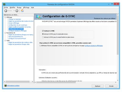

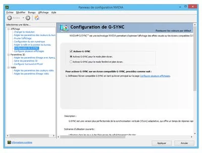

Nous avons effectué nos tests sur quatre titres récents : Project Cars, Far Cry 4, Crysis 3 et The Witcher 3. Premier constat : comme sous G-Sync version desktop, il faut absolument activer G-Sync avant de lancer un jeu, sans quoi l'option n'est pas prise en compte. Second point : G-Sync mobile profite des dernières avancées de NVIDIA sur sa technologie, puisque le mode fenêtré est disponible.
Qu'en est-il ensuite de nos impressions ? Clairement, G-Sync fonctionne tout aussi bien sur portable que sur un PC de bureau. Le phénomène de déchirement et les saccades sont bel et bien éliminés, et par rapport à V-Sync, les lags sont effectivement plus rares. Le résultat est à la hauteur : l'expérience en jeu est plaisante, tout simplement.

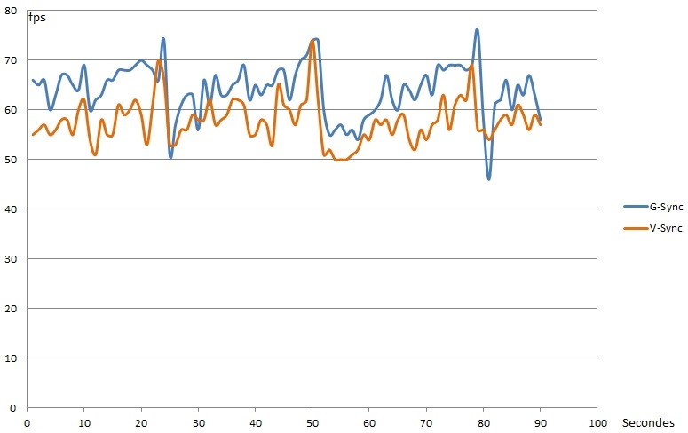

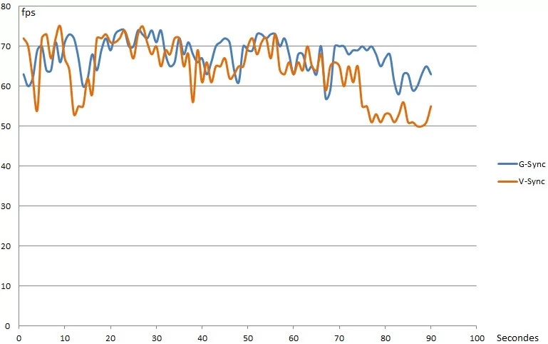

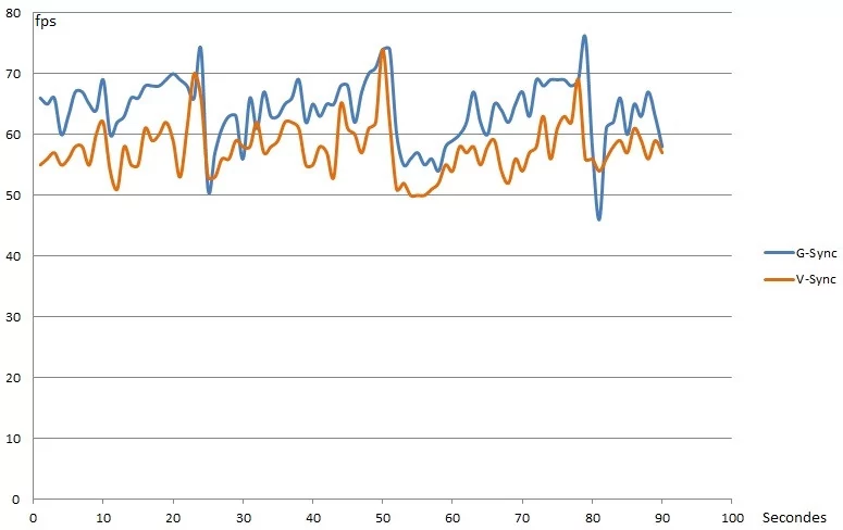

Crysis 3
Crysis 3 semble particulièrement profiter de G-Sync, puisque l'écart de performances par rapport à V-Sync est notable. Sur une bonne partie de notre scène, la différence entre les deux technologies est bel et bien visible, à l'avantage de la technologie NVIDIA qui semble moins sacrifier les performances que ne le fait V-Sync.

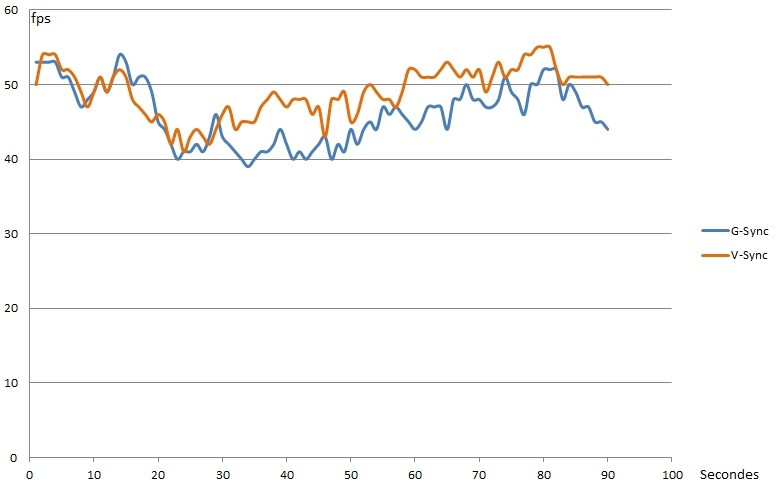

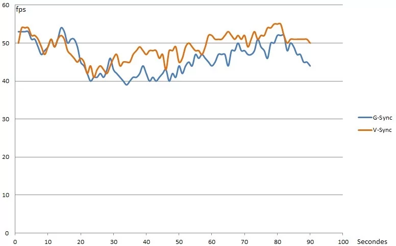

Far Cry 4
Ce qui est vrai sous Crysis 3 ne l'est pas sous Far Cry 4, puisqu'on constate un comportement presque inversé. Là, c'est V-Sync qui conserve le mieux les performances. Nous avons vérifié ce résultat en prenant soin d'éviter tout phénomène d'abaissement de fréquences, que ce soit au niveau du GPU ou à celui du GPU.

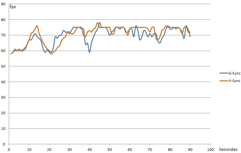

The Witcher 3
Le constat est identique sous The Witcher 3 : mis en part en fin de séquence où G-Sync l'emporte, impossible d'établir un gagnant sur ce test. Évidemment, nous avons mené nos tests sur des scènes précises, et il serait prétentieux d'étendre ces conclusions à l'ensemble de ces titres, et a fortiori à l'ensemble des jeux, d'autant que l'on observe des différences selon le titre utilisé. Ces résultats sont donc à prendre avec précaution, mais conserve valeur d'exemples.
