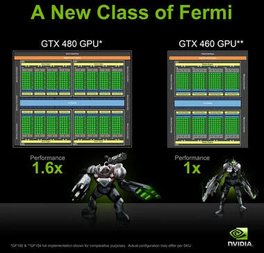

Architecture du GeForce GTX 480 face au GeForce GTX 460
Et plutôt que de comporter un total de 8 SM ou Streaming Multiprocessors comme la logique le voudrait, le GeForce 104 en comprend 7. En clair, l'un des GPC est implémenté de manière complète, avec 4 SM, alors que le second n'en comporte que 3. Face au GeForce 100, le nombre de processeurs CUDA inclus dans chaque SM du GeForce 104 est différent. Sur GeForce 100, chaque SM compte 32 processeurs CUDA. Sur GeForce 104, chaque SM en embarque 48. Au total, le GeForce GTX 460 comporte donc 336 processeurs de flux CUDA : c'est à peine moins que le récent GeForce GTX 465 et ses 352 processeurs CUDA.
Autre différence face au GF100, alors que chaque Streaming Processor compte 2 unités de dispatching ou dispatch unit en anglais, le GF104 dispose de quatre unités de dispatching par SM. L'idée est bien sûr d'alimenter le plus grand nombre de cœurs d'exécution CUDA afin de garder ces derniers occupés. Cela se traduit dans les faits par la capacité d'un SM à traiter jusqu'à quatre instructions par cycle d'horloge.
Et de noter un changement structurel face au GeForce 100, le doublement des unités de texture mais aussi des SFU ou unités de fonctions spéciales (Special Fonction Unit en anglais). Ces dernières ont en charge certains calculs comme les fonctions mathématiques de type sinus, cosinus, racine carrée, etc. Alors que sur le GeForce 100 les SFU sont au nombre de quatre, on en dénombre huit par SM sur le GeForce 104. Même constat donc pour les unités de texture qui sont plus nombreuses. Résultat alors que le GeForce GTX 480 s'appuie sur 60 unités de texture, le GeForce GTX 460 a à sa disposition 56 unités de texture ! Là encore, NVIDIA fait un choix relativement bien senti pour privilégier les performances dans les jeux vidéo.

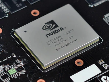

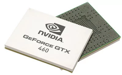

NVIDIA GeForce 104 : la puce
La puce GeForce 104, au cœur des GeForce GTX 460, est gravée en 40nm par TSMC. Elle comporte 1,95 milliard de transistors et se distingue par sa forme peu courante. Nous sommes en effet en présence d'une puce rectangulaire. Au-delà de ce détail anecdotique, la puce GeForce 104 voit sa fréquence de fonctionnement recommandée par NVIDIA fixée à 675 MHz contre 1350 MHz pour les processeurs de flux. Du côté de la mémoire, NVIDIA recommande une fréquence de 900 MHz pour la GDDR5. Mais du fait de largeur de bus... le modèle 768 Mo offre une bande passante de 86,4 Go/s quand le modèle 1024 Mo débite en théorie 115,2 Go/s ! Détail intéressant, les fréquences recommandées sont les mêmes pour le modèle 768 Mo ou le modèle 1024 Mo.

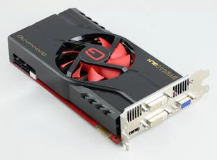

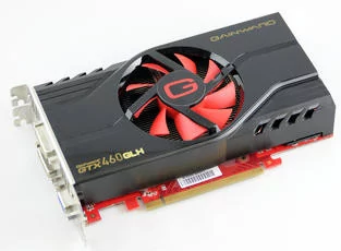

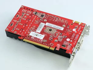

Gainward GTX460 GLH 1024
Le fabricant Gainward propose lui aussi dès le lancement une carte graphique basée sur le GeForce GTX 460. Nous retenons ici le modèle doté de 1024 Mo de mémoire vidéo avec interface PCI-Express 16x 2.0. Adoptant un PCB rouge, la carte est plus courte que le modèle MSI : seulement 18,5 centimètres de longueur. Elle reste toutefois au format double-slot alors que son système de refroidissement est caréné dans un carter de plastique.
On retrouve ici une plaque de cuivre posée sur la puce graphique et reliée via deux caloducs à un radiateur à ailettes. Radiateur qui est refroidi par le ventilateur placé en son sommet. Il est du reste intéressant de noter que l'étage d'alimentation électrique de la carte comporte un radiateur : ce n'est pas le cas sur la carte MSI. L'ensemble est relativement silencieux ce qui constitue un autre bon point mais nous le verrons, ce n'est peut être qu'un silence de façade.
Nous l'évoquions en introduction, la carte dispose de 1024 Mo de mémoire vidéo GDDR5. Il s'agit de puces Samsung. Côté fréquences de fonctionnement, Gainward y va lui aussi de son overclocking : la puce tourne à 800 MHz quand les processeurs de flux opèrent à 1600 MHz. Et la mémoire tourne à 1 GHz, au dessus de la fréquence recommandée par NVIDIA.
Avec un connecteur SLI sur la tranche, la carte se distingue par ses sorties : deux connecteurs DVI, un connecteur VGA et un connecteur HDMI. Richement dotée donc, la carte ne pourra toutefois pas être utilisée avec quatre écrans connectés en même temps, la puce GeForce 104 n'ayant pas les ressources pour cela.
Niveau bundle par contre, c'est la disette ! Tout au plus retrouve-t'on dans la boîte un seul et unique câble en Y double Molex vers PCI-Express 6 broches et un CD de pilotes.
Mise à jour : Lors de nos premiers tests de cette Golden Sample de Gainward nous soulignions le silence de la carte. C'est vrai tant que la température reste mesurée. A partir d'une certaine élévation de température, le ventilateur passe la vitesse supérieure générant alors une nuisance sonore assez désagréable.

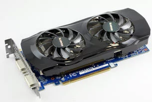

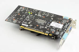

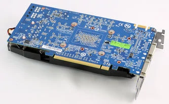

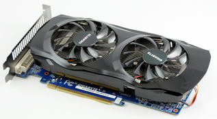

Gigabyte GV-N460OC-1GI
Le fabricant Gigabyte y va lui aussi de son GeForce GTX 460 dans une version overclockée pourvue de 1024 Mo de mémoire vidéo. Avec un PCB bleu, la carte utilise le PCB de référence NVIDIA et se présente avec une interface PCI-Express 16x de seconde génération. Elle mesure 21 centimètres de long et occupera deux slots dans votre machine.
Le système de refroidissement est ici constitué d'un radiateur à ailettes reposant sur la puce graphique et doté de deux caloducs pour répartir la chaleur sur les extrémités du radiateur. Comme chez Gainward, l'étage d'alimentation est surplombé d'un second radiateur alors que les puces mémoire, de marque Samsung, sont à nu. On retrouve sur le radiateur non pas un mais deux ventilateurs à pales translucides, des ventilateurs heureusement assez discrets.
Utilisant deux connecteurs PCI-Express à six broches pour son alimentation, comme toutes les GeForce GTX 460, la carte de Gigabyte se dote d'un connecteur SLI et propose en sortie deux prises DVI et un connecteur mini-HDMI. Les fréquences de fonctionnement de la carte sont fixées à 715 MHz pour la puce, 1430 MHz pour les processeurs de flux et 900 MHz pour la mémoire. En clair, Gigabyte est assez conservateur sur son overclocking et ne touche même pas à la fréquence mémoire... dommage !
Un mot enfin sur le bundle de la carte Gigabyte, un bundle aux abonnés absents. Nous retrouvons dans la boîte un CD de pilotes et deux adaptateurs en Y double Molex vers PCI-Express 6 broches... et c'est tout !
Gigabyte GV-N460OC

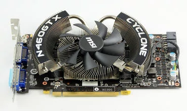

MSI N460GTX Cyclone
Parmi les différents GeForce GTX 460 retenus pour ce test, il y a le GeForce GTX 460 de MSI. Ce modèle, baptisé N460GTX Cyclone nous est ici proposé dans sa version 768 Mo. La carte adopte un PCB noir, utilise le bus PCI-Express 2.0 et mesure 21 centimètres de long. Précisons que le PCB utilisé par MSI est celui de référence concocté par NVIDIA.
Au format double-slot, la carte adopte un système de refroidissement propre à MSI. Il s'agit d'un radiateur central, posé sur la puce graphique et relié par deux caloducs à deux radiateurs aériens qui entourent le ventilateur. Celui-ci a le bon goût de rester particulièrement discret.
Embarquant 768 Mo de mémoire vidéo GDDR5, la carte utilise des puces Samsung. Du côté des fréquences de fonctionnement, MSI propose un overclocking de série avec une fréquence de fonctionnement de 727 MHz pour la puce graphique, 1455 MHz pour les processeurs de flux. La mémoire opère pour sa part à la fréquence recommandée par NVIDIA soit 1800 MHz.
Avec un connecteur SLI, la N460GTX voit son alimentation électrique confiée à deux connecteurs PCI-Express 6 broches alors qu'elle propose en sortie deux prises DVI et un connecteur mini HDMI. Le bundle proposé par MSI se compose d'un adaptateur DVI/VGA, un adaptateur HDMI, et deux câbles en Y double Molex vers PCI-Express 6 broches sans oublier le CD de pilotes et l'utilitaire AfterBurner de MSI.

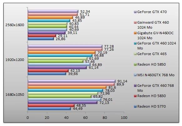

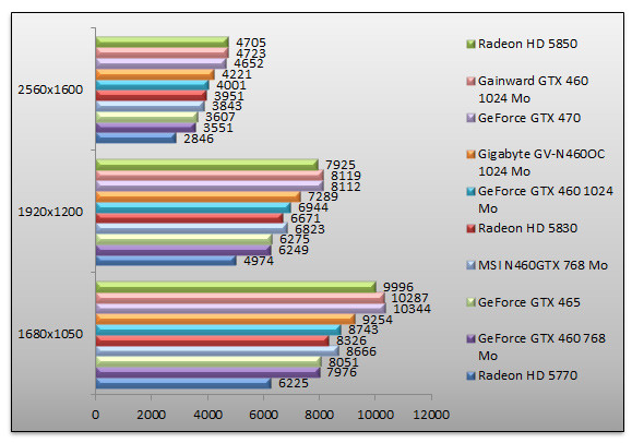

3DMark Vantage - Mode High
Ce bon vieux 3DMark Vantage, donne sa préférence au Radeon HD 5850 du moins en 2560x1600. On note les très bonnes performances des GeForce GTX 460 de partenaire, la plupart étant au niveau voir au-dessus du Radeon HD 5830. Entre le GeForce GTX 460 768 Mo de référence et celui overclocké par MSI, le gain de performances atteint 8% en faveur de la carte MSI. L'écart de performances ici constaté entre GeForce GTX 460 768 Mo et GeForce GTX 460 1024 Mo de référence frise les 12%. Il est intéressant de constater que le récent GeForce GTX 465 se fait globalement laminer que ce soit par le Radeon HD 5830 ou par les nouveaux GeForce GTX 460.

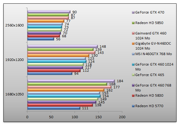

Call Of Duty 4 - v1.7
Petit détour sur un FPS de référence, Call Of Duty 4. Le GeForce GTX 470 mène ici la danse, suivi du Radeon HD 5850. En 1920x1200, on remarque la troisième place occupée par le GeForce GTX 460 1024 Mo de Gainward. Le GeForce GTX 465 cède donc et s'adjuge la quatrième place. Ici l'ensemble des Geforce GTX 460 font mieux que le Radeon HD 5830, sauf pour le modèle de référence avec 768 Mo qui s'il surpasse le Radeon HD 5830 est limité en 2560x1600, ce qui est logique. L'écart de performances entre GeForce GTX 460 768 Mo et modèle 1024 Mo est ici de l'ordre de 3% pour les cartes de référence.

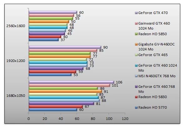

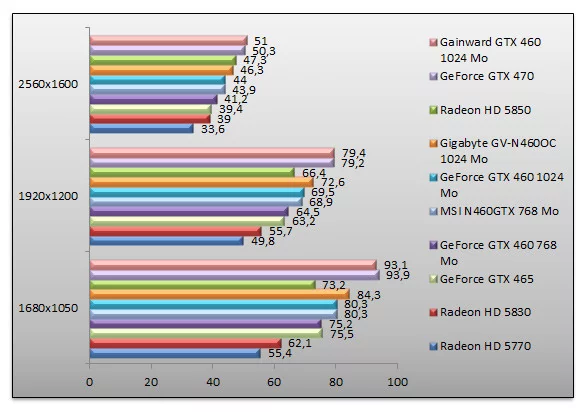

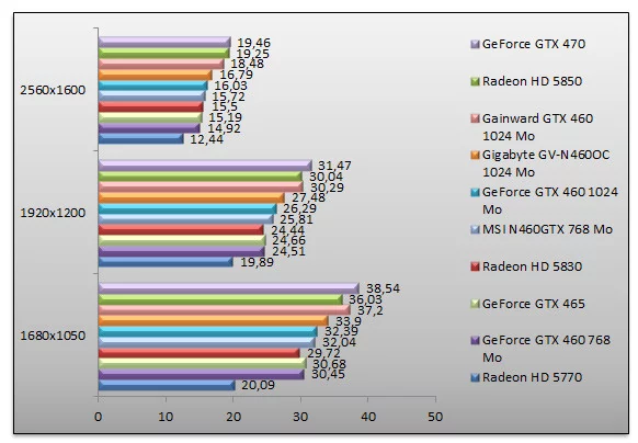

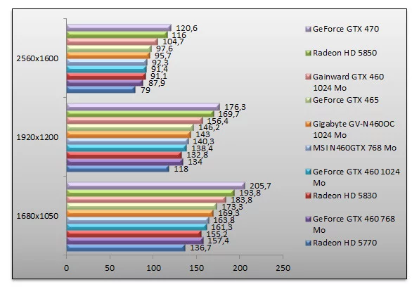

Crysis Warhead - v1.1 - Frost - Enthusiast - 64 bit
En attendant... le 2 ! Retour sous Crysis Warhead. Le GeForce GTX 470 domine les débats alors que le Radeon HD 5850 arrive second... en 2560x1600 : il se fait en effet légèrement distancer par le GeForce GTX 460 overclocké de Gainward dans les résolutions inférieures. On note une fois encore les performances très moyennes du récent GeForce GTX 465 puisque même le GeForce GTX 460 de référence avec 1024 Mo de mémoire vidéo fait mieux : 6% de performances en plus. L'écart entre version 768 Mo et 1024 Mo grimpe à 7,2% en 1920x1200 et le Radeon HD 5830 est largement distancé par nos GeForce GTX 460 de partenaire... quels qu'ils soient.

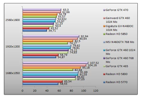

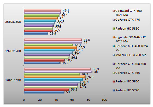

Far Cry 2 - v1.03
Far Cry 2 plaide en faveur du GeForce GTX 470 alors que le GeForce GTX 460 overclocké de Gainward s'adjuge la seconde place : et ce même en 2560x1600 ! Voilà un overclocking plutôt bien vu ! En troisième position nous retrouvons le GeForce GTX 460 de Gigabyte, lequel fait mieux qu'une Radeon HD 5850. Quant à notre GeForce GTX 460 Cyclone de MSI, il devance le Radeon HD 5830 avec des performances supérieures de 35%. Rappelons tout de même, à la décharge d'ATI, que l'architecture Fermi brille particulièrement sous Far Cry 2 grâce notamment à son architecture mémoire. Reste que même le GeForce GTX 460 de base avec seulement 768 Mo de mémoire surpasse le GeForce GTX 465 ! Entre les modèles de référence 1024 et 768 Mo, l'écart de performances est de 5%.

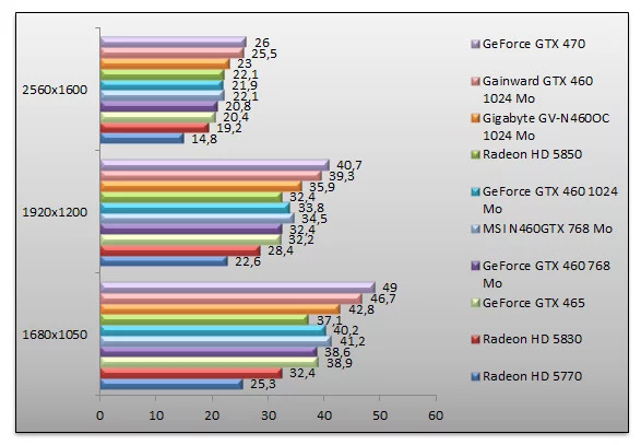

Dirt 2
Le jeu de courses Dirt 2 est surprenant. Surprenant, non pas parce qu'il s'agit d'un titre DirectX 11, mais parce qu'ici le GeForce GTX 460 de Gainward est premier avec un avantage sensible sur le GeForce GTX 470 alors que le Radeon HD 5850 se retrouve en troisième place (du moins en 2560x1600). En effet le Radeon HD 5850 semble quelque peu limité par le processeur dans les résolutions inférieures où il se fait alors devancer par les GeForce GTX 460. Le modèle de référence avec 1024 Mo de mémoire vidéo du GeForce GTX 460 est en 1920x1200 7% plus rapide que son homologue avec 768 Mo de mémoire vidéo. Ce dernier est tout de même 15% plus rapide que le Radeon HD 5830. Côté cartes de partenaires, nous retrouvons le modèle Gigabyte devant le modèle MSI, celui-ci étant 6,8% plus rapide que le modèle de référence 768 Mo grâce à son overclocking.

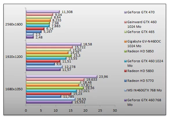

Metro 2033
Jeu DirectX 11 par excellence, Metro 2033 est aussi extrêmement gourmand ! La preuve en 2560x1600 où les GeForce GTX 460 768 Mo sont ridicules tout simplement. Il faut dire que 768 Mo de mémoire vidéo est ici insuffisant, de fait même le Radeon HD 5830 fait mieux que les GeForce GTX 460 768 Mo. En tête nous retrouvons le GeForce GTX 470 suivi du GeForce GTX 460 1024 Mo de Gainward. Ce dernier est décidément surprenant ! Il se montre 2,3% plus véloce que le Radeon HD 5850 en 1920x1200 alors qu'il devance le GeForce GTX 465. L'apport des 1024 Mo et du bus mémoire plus généreux est ici évident : on constate des performances 17% supérieures pour le modèle de référence 1024 Mo face au GeForce GTX 460 768 Mo en 1920x1200. En 2560x1600, cet écart est de l'ordre de 215%.

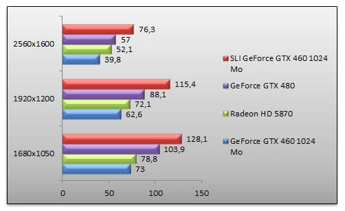

Les performances en SLI
A la demande générale, nous vous proposons un aperçu des performances des GeForce GTX 460 en SLI. Pour cela nous avons réunis sur notre configuration de référence deux GeForce GTX 460 1024 Mo qui opèrent, et c'est une précision importante, à la même fréquence. Nous utilisons toujours Windows 7 Edition Intégrale et les pilotes 258.80 de NVIDIA. Nous ferons figurer ici, à titre de comparaison, le GeForce GTX 460 1024 Mo seul ainsi que le Radeon HD 5870 et le GeForce GTX 480.

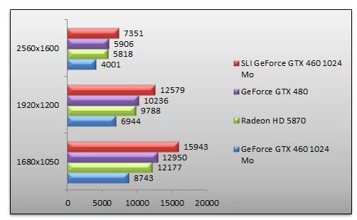

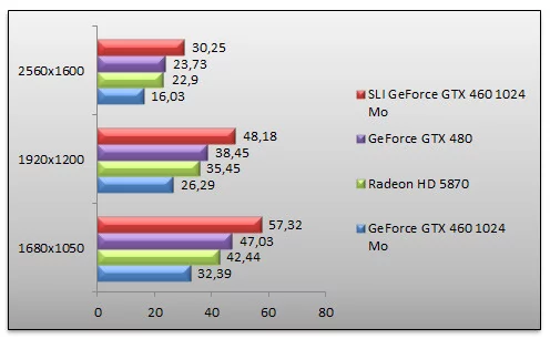

3DMark Vantage
Premier test en SLI, 3DMark Vantage donne un net avantage à notre SLI de GeForce GTX 460. Face au GeForce GTX 460 seul, l'adjonction d'une seconde carte booste les performances de près de 84%. Face au GeForce GTX 480, les performances du SLI de GeForce GTX 460 sont 23% supérieures. Et face à un Radeon HD 5870, notre SLI est 28% plus performant en 1920x1200.

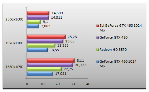

Dirt 2 - AA 4x
Sous Dirt 2, ici testé avec les fonctions de filtrage activées, le SLI de GeForce GTX 460 est en tête et pas qu'un peu. Les performances face au GeForce GTX 460 seul sont 91% supérieures... De fait face au GeForce GTX 480, le SLI de GeForce GTX 460 est 34% plus rapide en 2560x1600.
Metro 2033
On termine par Metro qui plébiscite le SLI de GeForce GTX 460. Toutefois l'avantage de cette configuration face au GeForce GTX 480 semble avoir fondu comme neige au soleil. Certes le SLI de GeForce GTX 460 donne un framerate 85% supérieur à celui d'une GeForce GTX 460 1024 Mo. Toutefois face au GeForce GTX 480, l'avantage du SLI de GeForce GTX 460 s'il est de 8% en 1920x1200 tombe à ... 2% en 2560x1600. Normal, le frame buffer des GeForce GTX 460 est bien trop limité pour des résolutions aussi importantes et un jeu DirectX 11 aussi gourmand, d'aucun ne diront mal optimisé, comme Metro 2033.

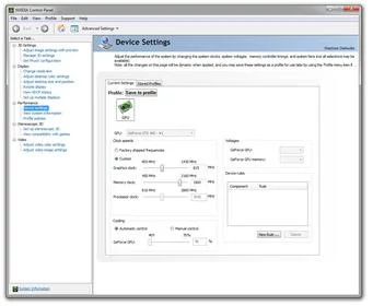

Nous l'avons vu, les différentes GeForce GTX 460 proposées au lancement par les partenaires de NVIDIA sont déjà overclockées. Le signe d'un fort potentiel en la matière ? C'est ce nous avons cherché à savoir en overclockant notre modèle Gigabyte. Nous l'avons fait passer de 715 Mhz à 825 MHz : soit une hausse de 110 MHz qui se répercute au niveau des processeurs de flux par un passage de 1430 MHz à 1650 MHz. Du côté de la mémoire, nous avons opté pour une fréquence de 1900 MHz contre 1800 MHz en standard.
Pas de souci du côté de la stabilité avec cet overclocking, la carte signée Gigabyte acceptant sans broncher ces nouvelles fréquences de fonctionnement. Qu'en est-il maintenant du côté des performances ?

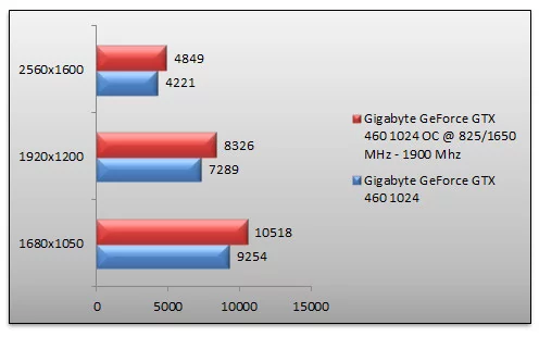

3DMark Vantage
Sous 3DMark Vantage, l'écart de performance obtenu par cet overclocking est de 11 à 12% en fonction de la résolution. Joli !
Crysis Warhead
Avec Crysis, l'écart varie selon la résolution entre 13 ou 14%. Là encore, c'est une belle performance.

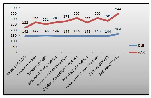

Comme à chaque fois que nous testons des cartes graphiques, nous avons vérifié la consommation électrique de l'ensemble des cartes retenues. Nous procédons à deux mesures : au repos, sur le bureau Windows, puis en charge avec un 3DMark Vantage s'exécutant en 2560x1600. La mesure est effectuée à la prise, au moyen d'un wattmètre. Il s'agit donc de la consommation électrique globale de notre machine de test.
Alors que la consommation au repos ressemble à une ligne droite d'une carte graphique à l'autre, les chiffres de consommation en charge sont bien différents. Notre GeForce GTX 460 768 Mo de référence consomme ici autant qu'un Radeon HD 5830. Le modèle avec 1024 Mo de mémoire consomme une dizaine de watts supplémentaires alors que les modèles Gigabyte et Gainward font passer la consommation de notre système à plus de 300 Watts. Avec son overclocking timoré le modèle MSI reste raisonnable en terme de consommation.
